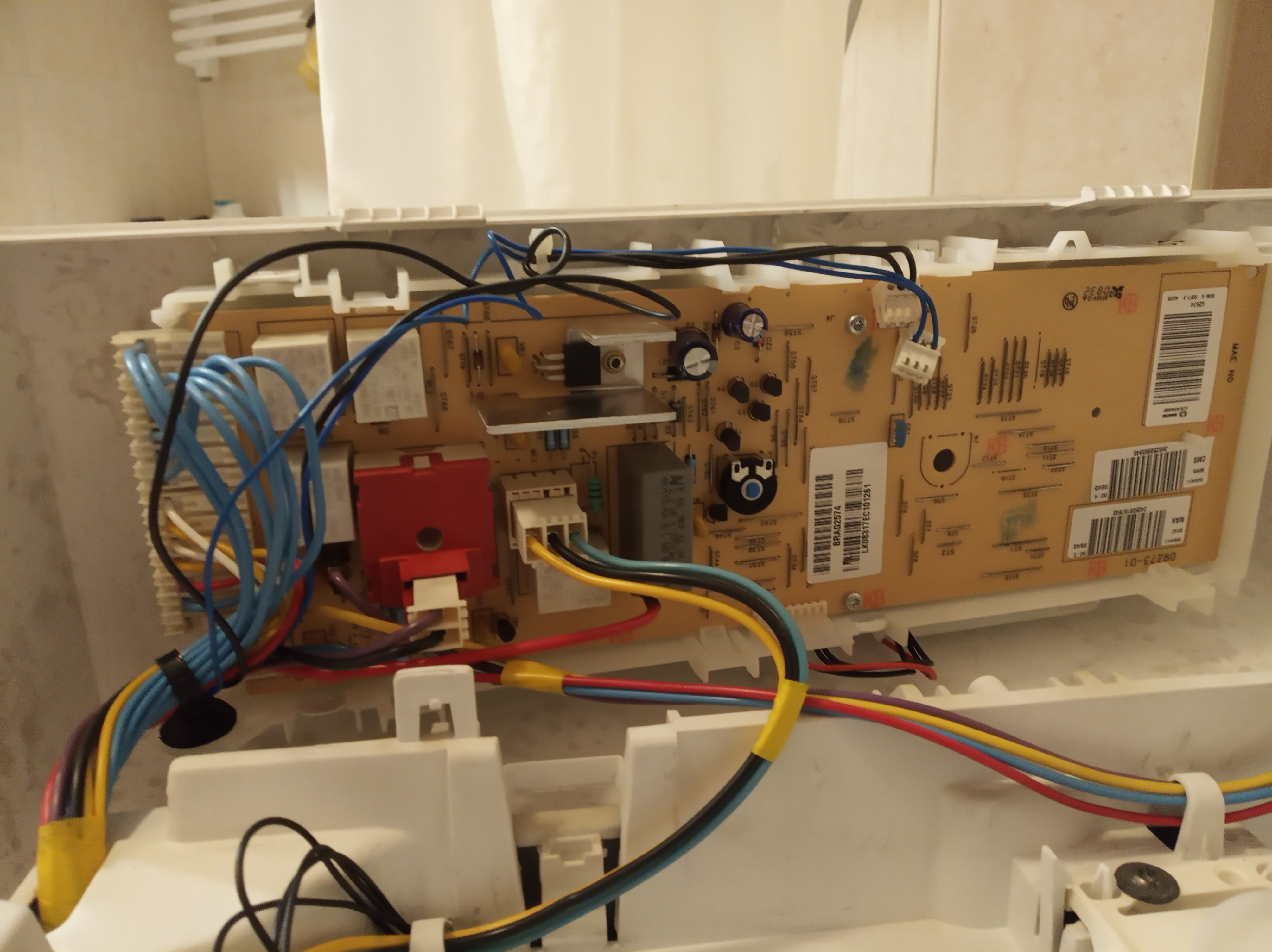

    Witam. Pralka przy starcie tak jakby chciała ruszyć bo słychać, że dostaje napięcie i bęben lekko rusza (w tym momencie, np na samym odwirowaniu spada czas z 10 minut do 9 minut), ale od razu się resetuje i tak w kółko. Szczotki wydają się odpowiednio długie, komutator oczyszczony, w gniazdku 230V, hydrostat sprawny. Na elektronikę patrzyłem, ale tylko okiem, przypaleń żadnych nie widać, nie mam pojęcia co może być powodem. Ma ktoś może jakieś pomysły albo miał podobny problem, który udało się rozwiązać? Pozdrawiam
    Zatem daj foto w jak najlepszej jakości jak to jednak naprawdę wygląda. Oczywiście obu stron płytki elektroniki i napisz czy w jakimś momencie nie odnosisz wrażenia, że minimalnie diody czy wyświetlacz przygasa...

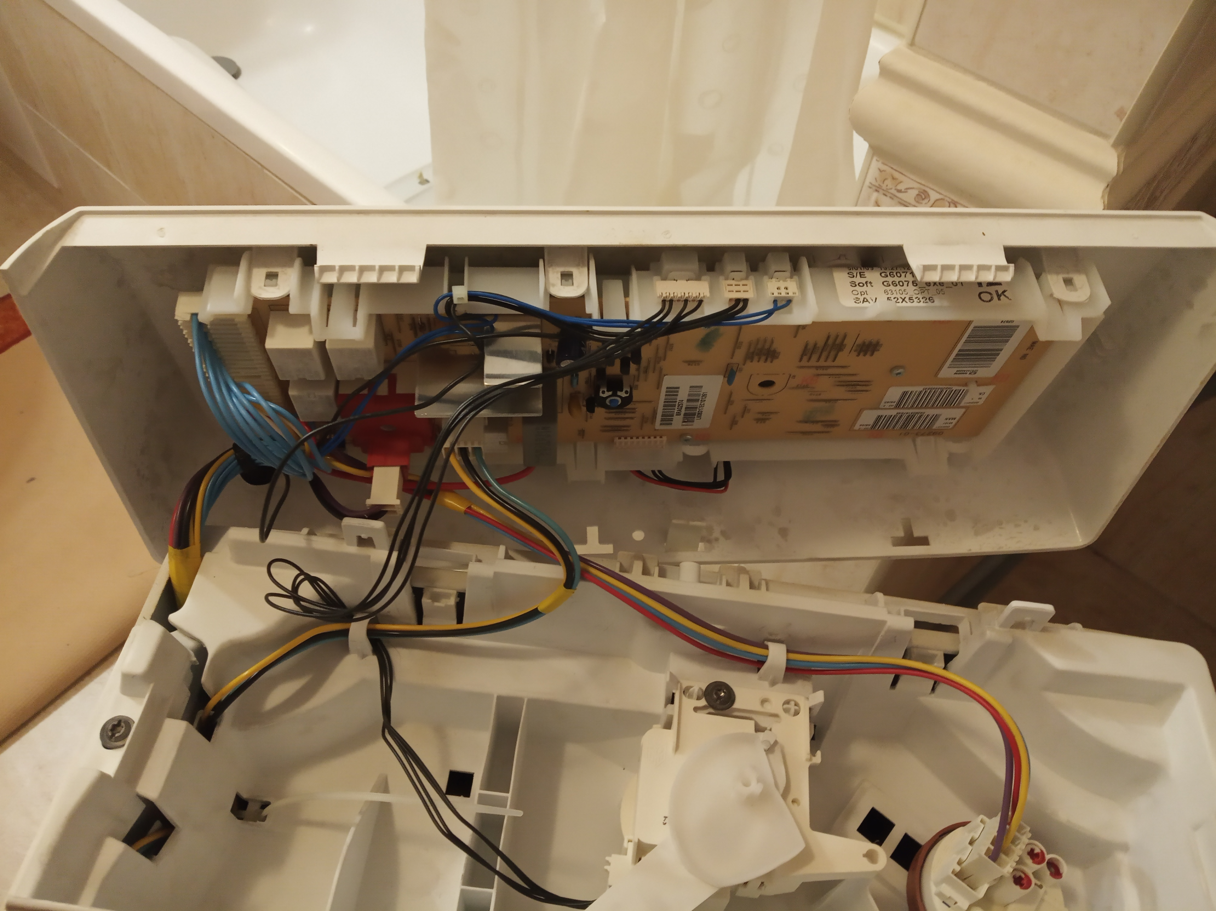

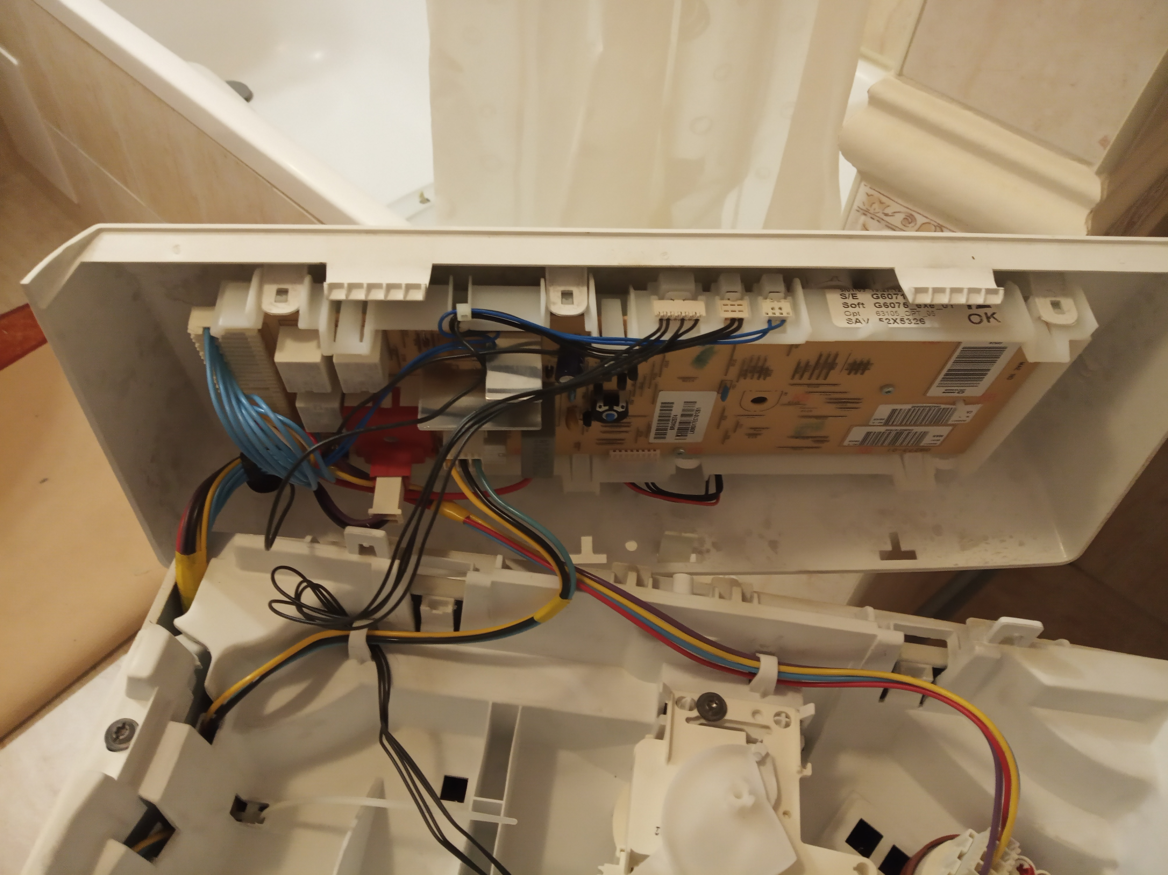

    Pralka Bosch WOT20351BY/06 rusza i resetuje - brak startu, co robić? Pralka Bosch WOT20351BY/06 rusza i resetuje - brak startu, co robić? Pralka Bosch WOT20351BY/06 rusza i resetuje - brak startu, co robić?
    Takie fotki mam zrobione, niestety w tym momencie nie mogę zrobić innych, lepszych czy też z drugiej strony płytki. Wyświetlacz przygasa i pokazują się "--:--" w momencie kiedy się ciągle resetuje pralka tak jak opisałem to wyżej jest 10 minut, pralka próbuje ruszyć, spada do 9 minut wtedy następuje mrugnięcie "--:--" i znów 10 minut i tak w kółko.

    Dobrze rozumiem, a zatem proszę sprawdzić miernikiem pojemność tego kondensatora na foto ma mieć 2,2µF :D
