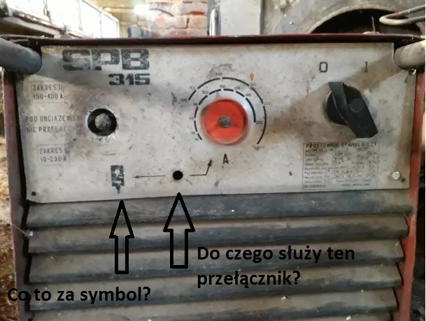

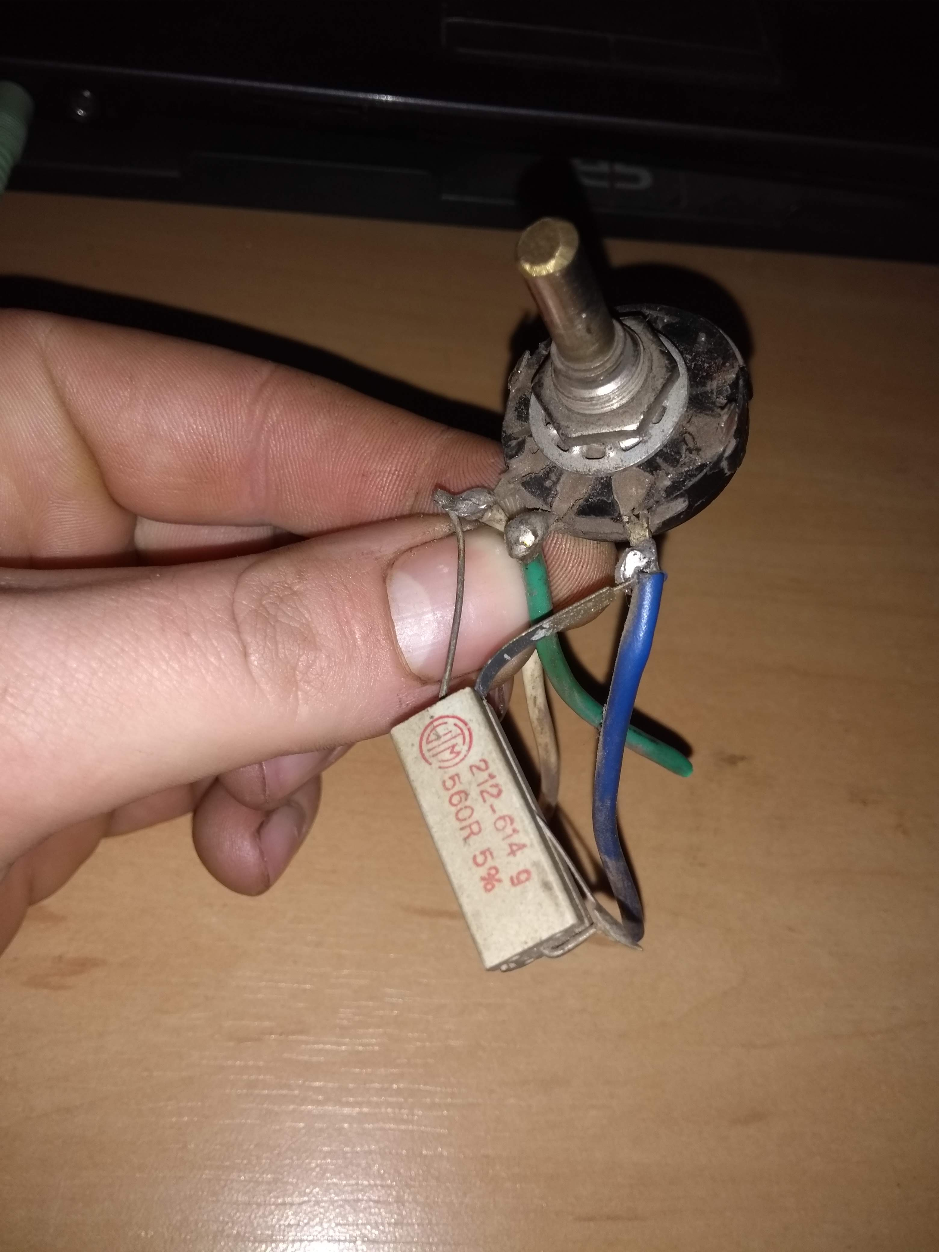

    Witam, kupiłem prostownik spawalniczy Bester SPB 315, i mam kilka pytań. Po pierwsze potencjometr od regulacji się rozpadł, ktoś kleił go na silikon lecz nie trzymało to, prosiłbym o podanie parametrów jakie powinien mieć ten potencjometr.Druga sprawa, to brakuje takiego przełącznika, do czego on służy i jak go podłączyć ? Co oznacza ten symbol zaznaczony na foto? foto:

    To jest ( był ) przełącznik zdalnie - lokalnie .
    Spawarka miała oryginalnie możliwość podłączenia manipulatora na przewodzie do zdalnej regulacji prądu spawania.
    Spawacz mógł z odległości regulować prąd bez biegania do spawarki.

    Rezystor 470 Ohm /2W

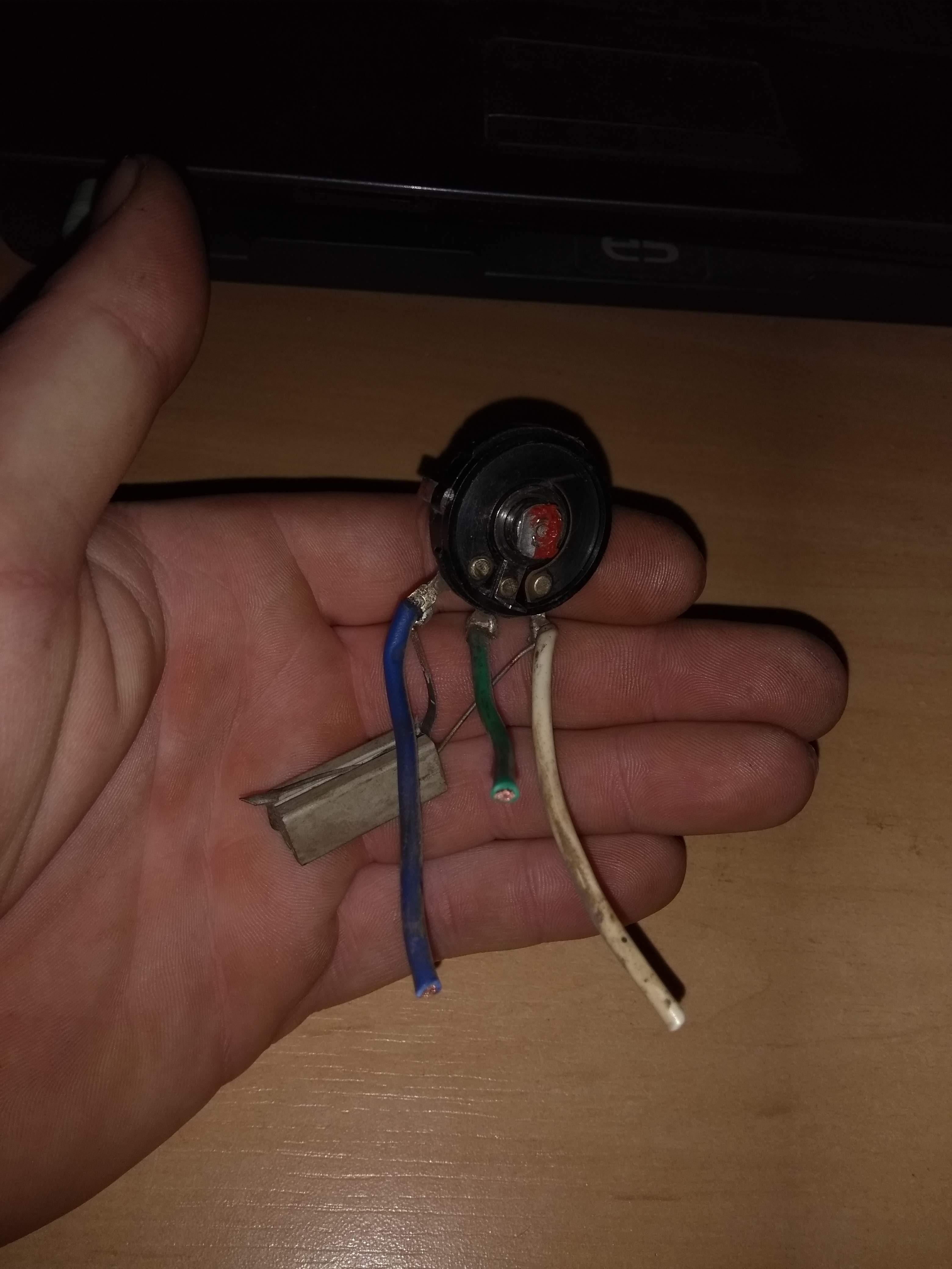

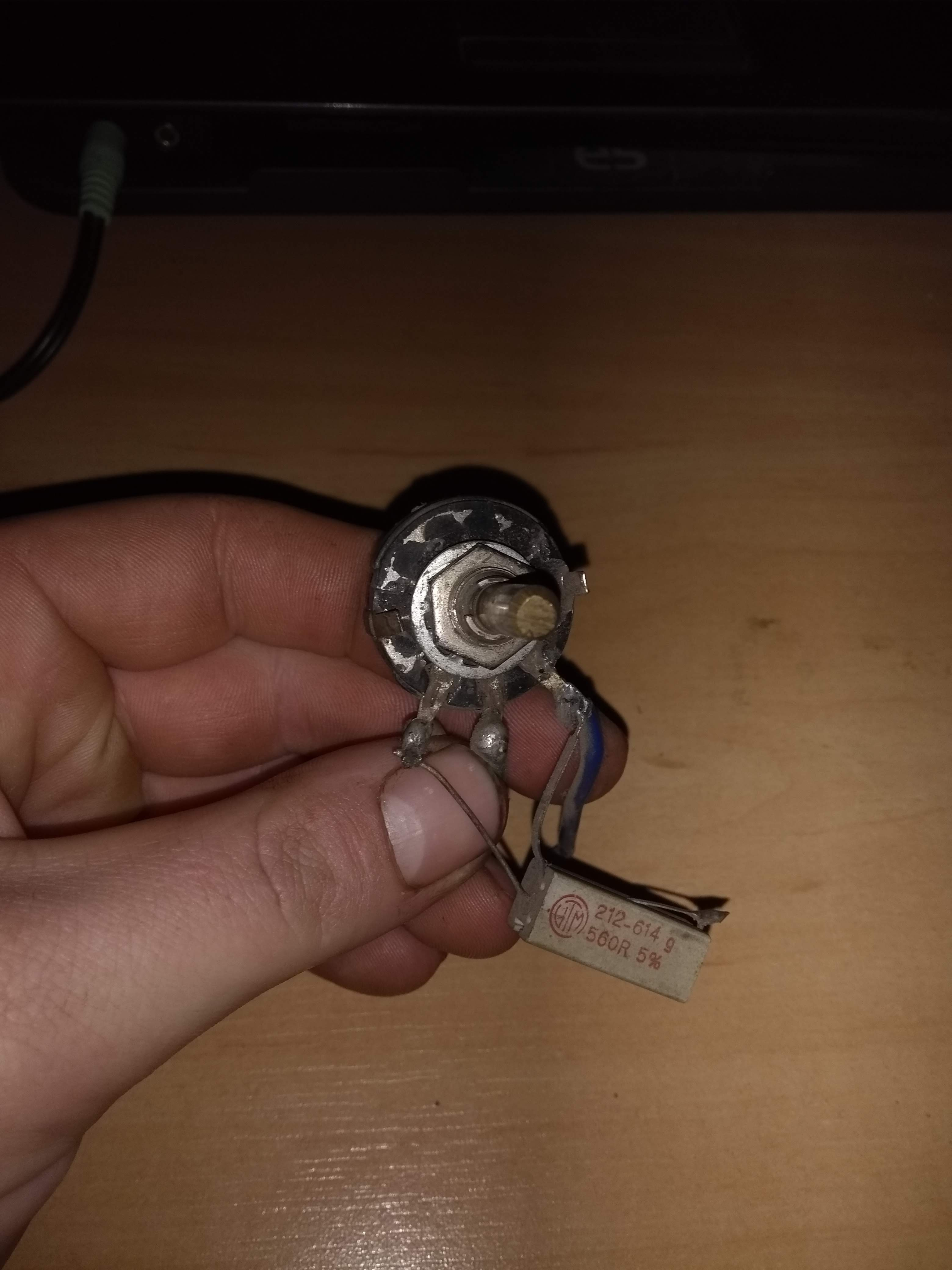

    Co do schematu będę patrzeć może coś zobaczę :) Spawarka się włącza ale spawa bardzo małym prądem, stawiam że to przez kompletnie rozsypany potencjometr, i tu jeszcze jedno pytanie, znalazłem już w internetach nowy, ale stary ma jeszcze, jak obstawiam rezystor? Podsyłam foto,
    Spawarka Bester SPB 315 - Wymiana potencjometru + kilka pytań o naprawę Spawarka Bester SPB 315 - Wymiana potencjometru + kilka pytań o naprawę Spawarka Bester SPB 315 - Wymiana potencjometru + kilka pytań o naprawę
    I oczywiście do nowego potencjometru należy go przelutować lub dać nowy o takich parametrach ?

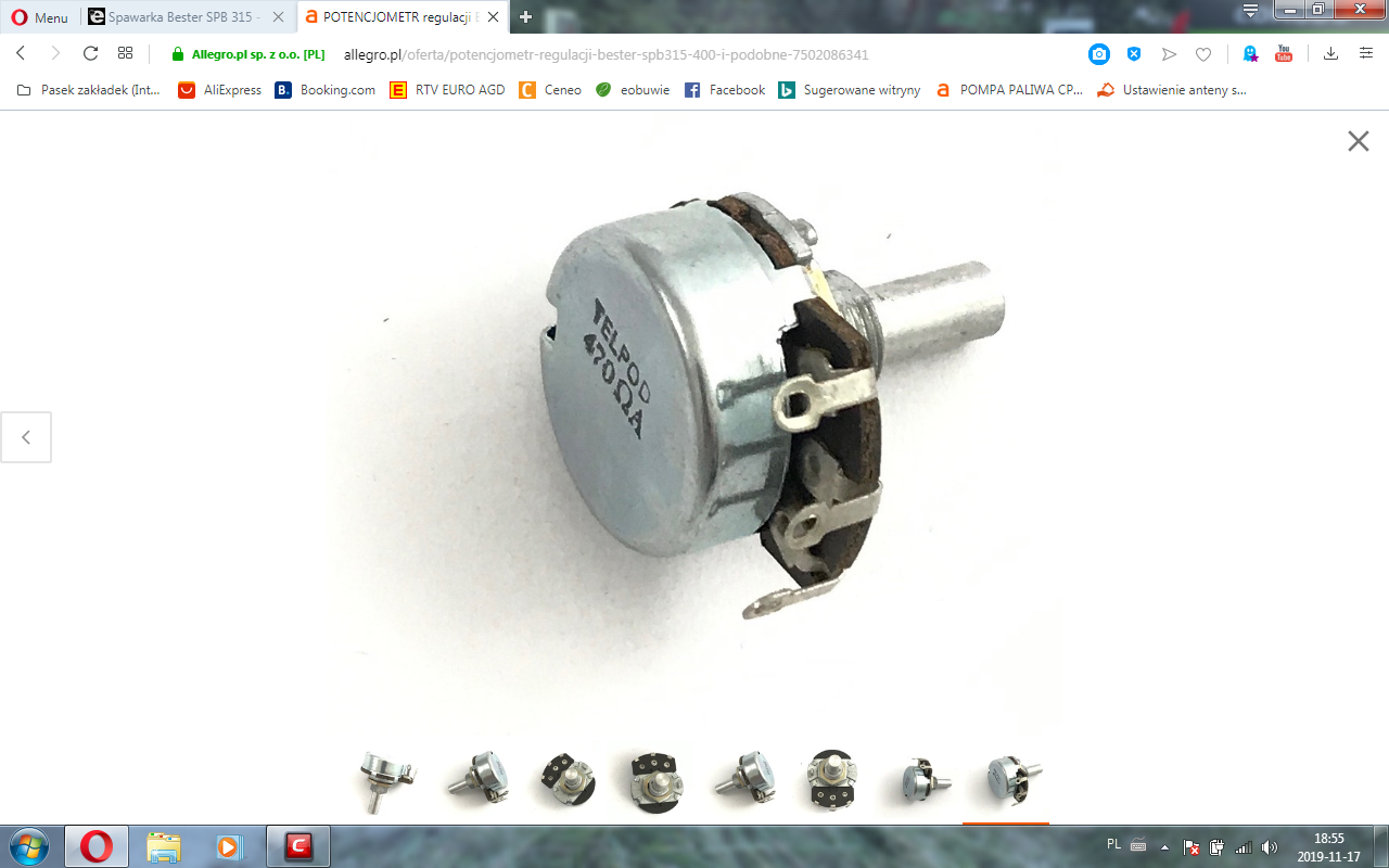

    Czyli podsumowując, potencjometr taki:
    A rezystor taki będzie w porządku-parametry, musi być ceramiczny czy taki też będzie działać?

    Jaką moc ma ten potencjometr bo nie wygląda mi na 2W.
    Nie jestem pewien czy aby na pewno ten rezystor jest potrzebny.
    Mi wygląda to tak, że ktoś wymieniał już ten potencjometr i z braku odpowiedniej wartości dał inny i podłączył do niego równolegle ten rezystor.
    Jak dysponujesz miernikiem to odlutuj lub odetnij ten rezystor i zmierz rezystancję potencjometru między skrajnymi końcówkami ( między białym i niebieskim przewodem).

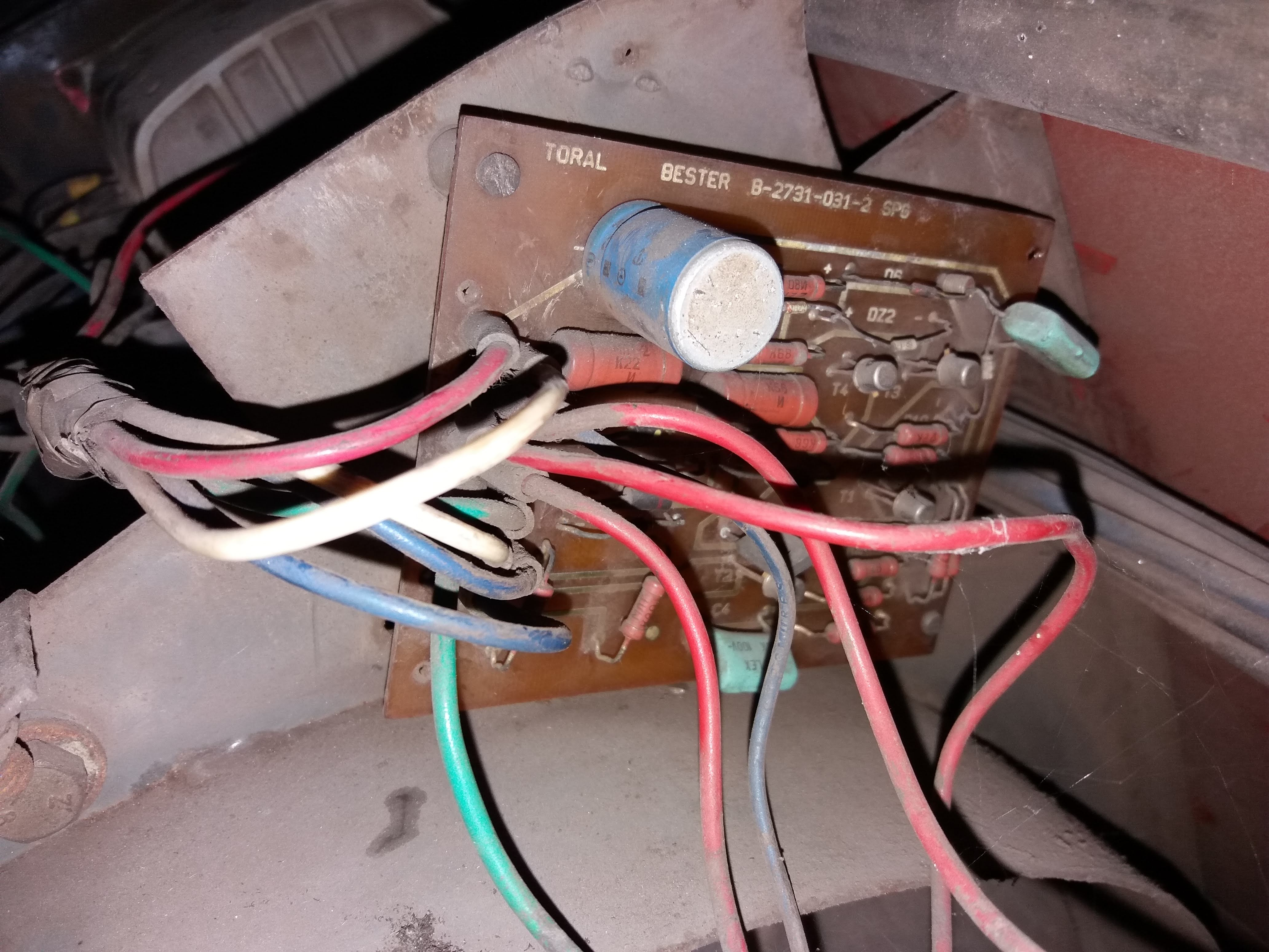

    Witam ponownie, udało mi się kupić pokrętło z mechanizmem potencjometru i przełącznikiem zdalnie- lokalnie, i mam problem z poprawnym podłączeniem. Problem jest tego typu gdyż płytka tej spawarki jest oryginalna, starszy typ i nie mogę znaleść rozpiski jej pinów, kable sa wlutowane w płytkę i jest ich chyba 11.

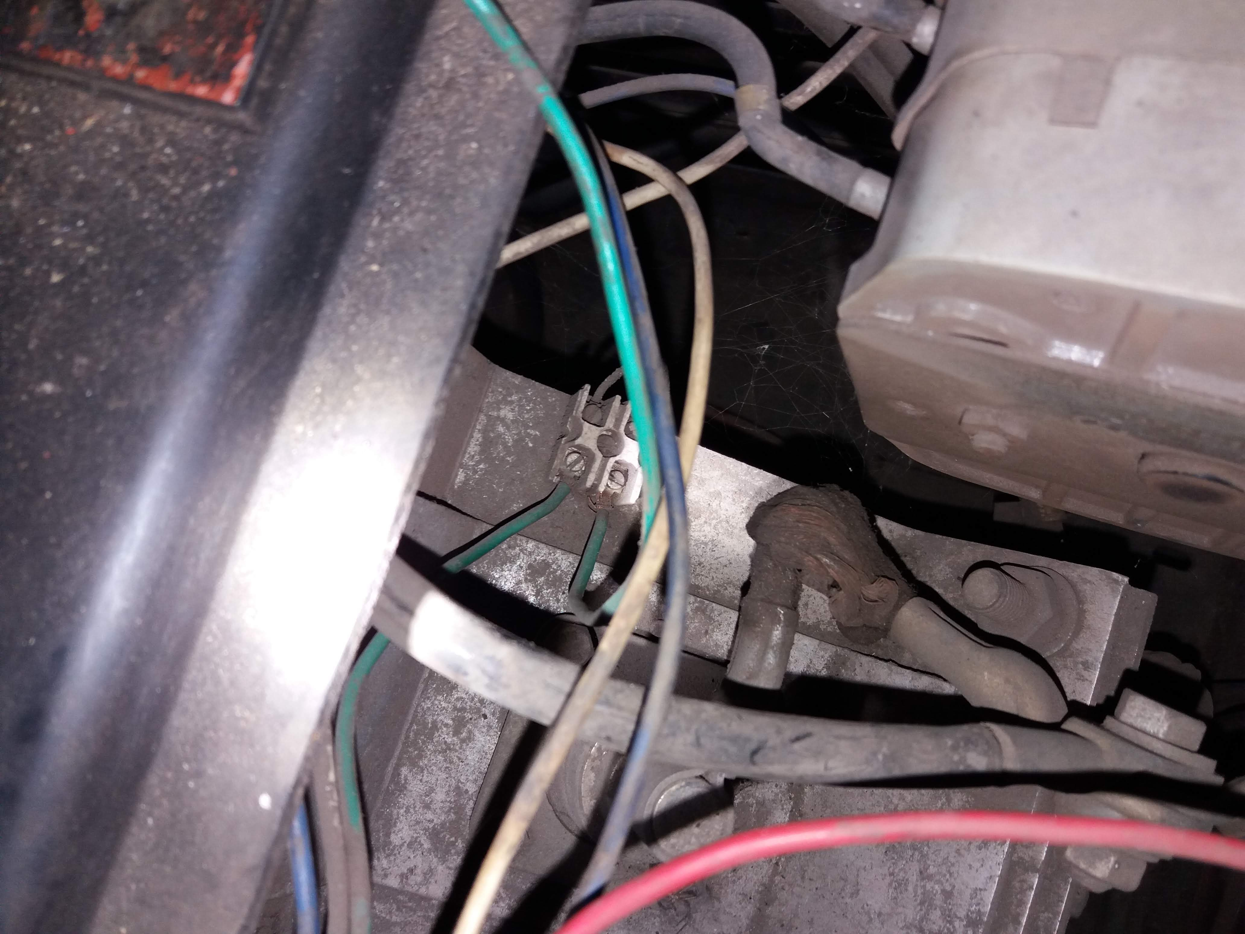

    U mnie przypominam przycisku nie było, (w sumie nie jest mi potrzebny ale chciałbym żeby było to podłączone dobrze), z potencjometru wychodziły 3 przewody, 2 idą do płytki sterującej a 1 do tego złącza:

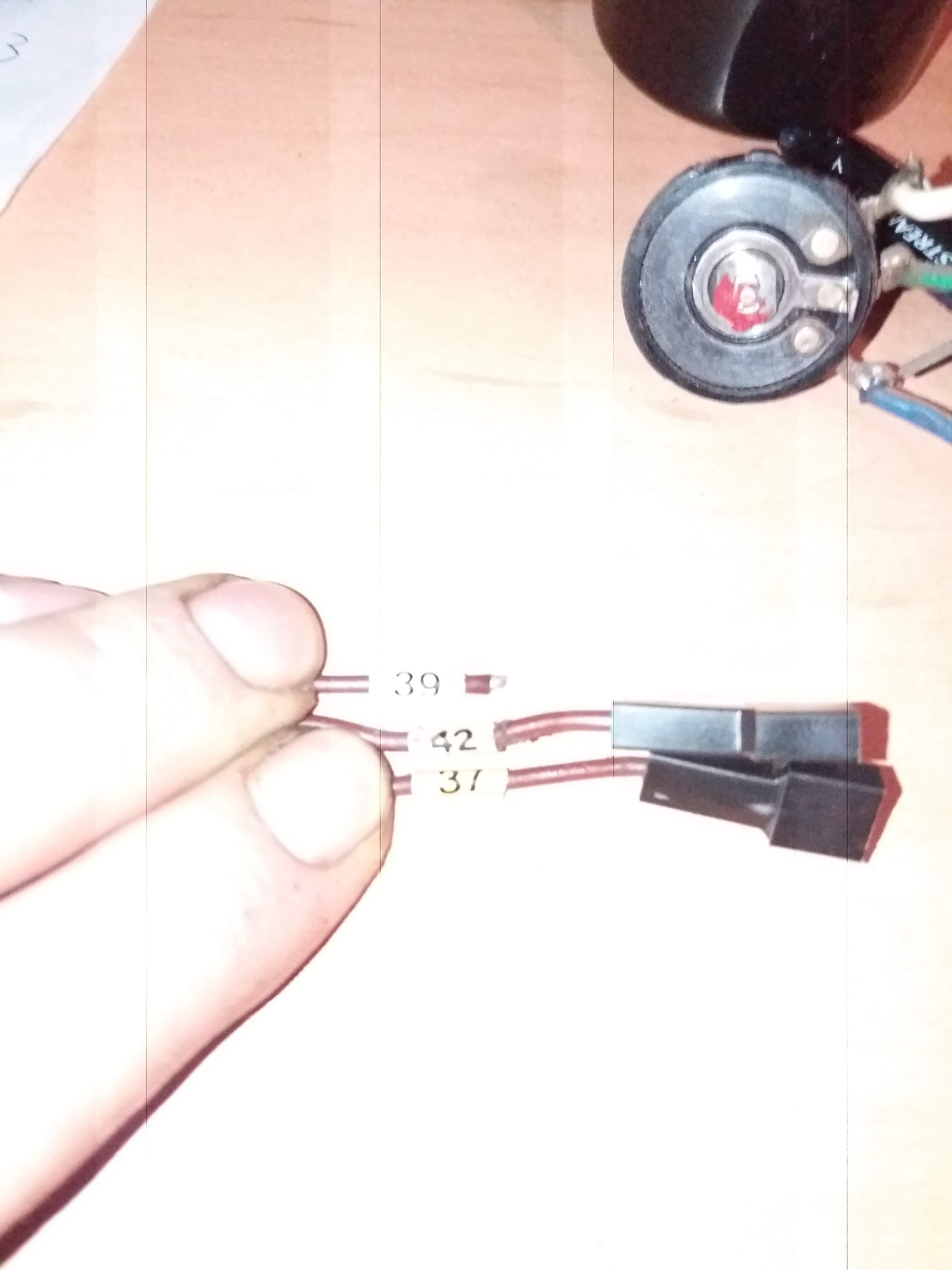

    I teraz chcę to całość podłączyć, z potencjometru i przełącznika wychodzą 3 przewody:
    I tak, 39 idzie do tego złącza co podałem foto wyżej tak? wnioskuje po schemacie i po końcówce kabla.
    Natomiast 42 i 37 do płytki, i właśnie nie wiem który gdzie, bo nie mam rozpiski pinów, a kable nie podpisane, czy po prostu wyciąć ten przełącznik i podpiąc sam potencjometr jak było?

    Ocena: 83
    Już co nieco rozgryzlem. Pytanie co to za typ płytki? Jakiś schemat wyjść by się przydał bo jak przyjdzie zmieniać na Rt-23 czy 27 to będzie problem. Tu jest 11 kabli
