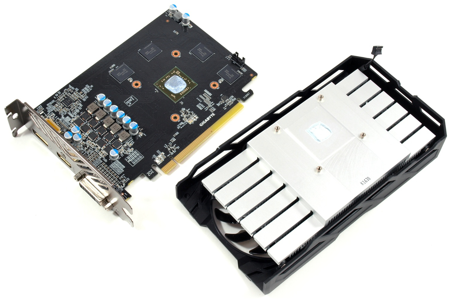

    Witam. Padł mi zasilacz SilverPower 400W. Z tego co wyczytałem w internecie nie jest to zasilacz z czarnej listy ale skoro mam go już jakieś 5 lat miał chyba prawo paść. Problem w tym że zabrał ze sobą kartę graficzną RX460 tylko pytanie: jak? Była to wersja od Gigabyte która nie wymaga dodatkowego zasilania z kabla, bierze prąd tylko ze slotu PCI-E. Czy to oznacza że slot również musiał paść? Przy odpaleniu na pożyczonym zasilaczu światełko LED na płycie się świeci i chłodzenie procesora działa ale nie ma obrazu. Sygnał ze speakera to jeden długi i dwa krótkie. Sprawdziłem ją nawet w innym komputerze i nie daje znaku życia. Na chwilę obecną nie mam możliwości sprawdzenia płyty z inną kartą, więc chciałbym wstępnie wiedzieć: skoro karta nie miała bezpośredniego połączenia z zasilaczem a i tak oberwała to znaczy że slot też musi być usmażony? Czy jest jakaś szansa że slot jak i reszta płyty działa? Jeśli ktoś chce znać okoliczności śmierci zasilacza, parę dni temu odpaliłem go w celu pogrania godzinki przed snem, zdążyłem pograć jakieś 10 minut po czym komputer się wyłączył i już nigdy się nie włączył.

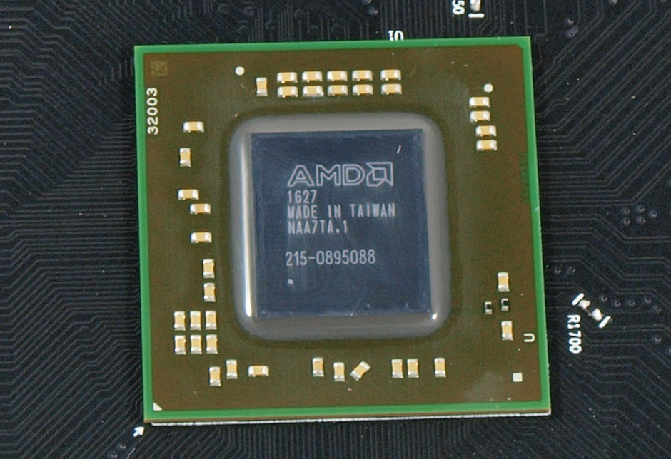

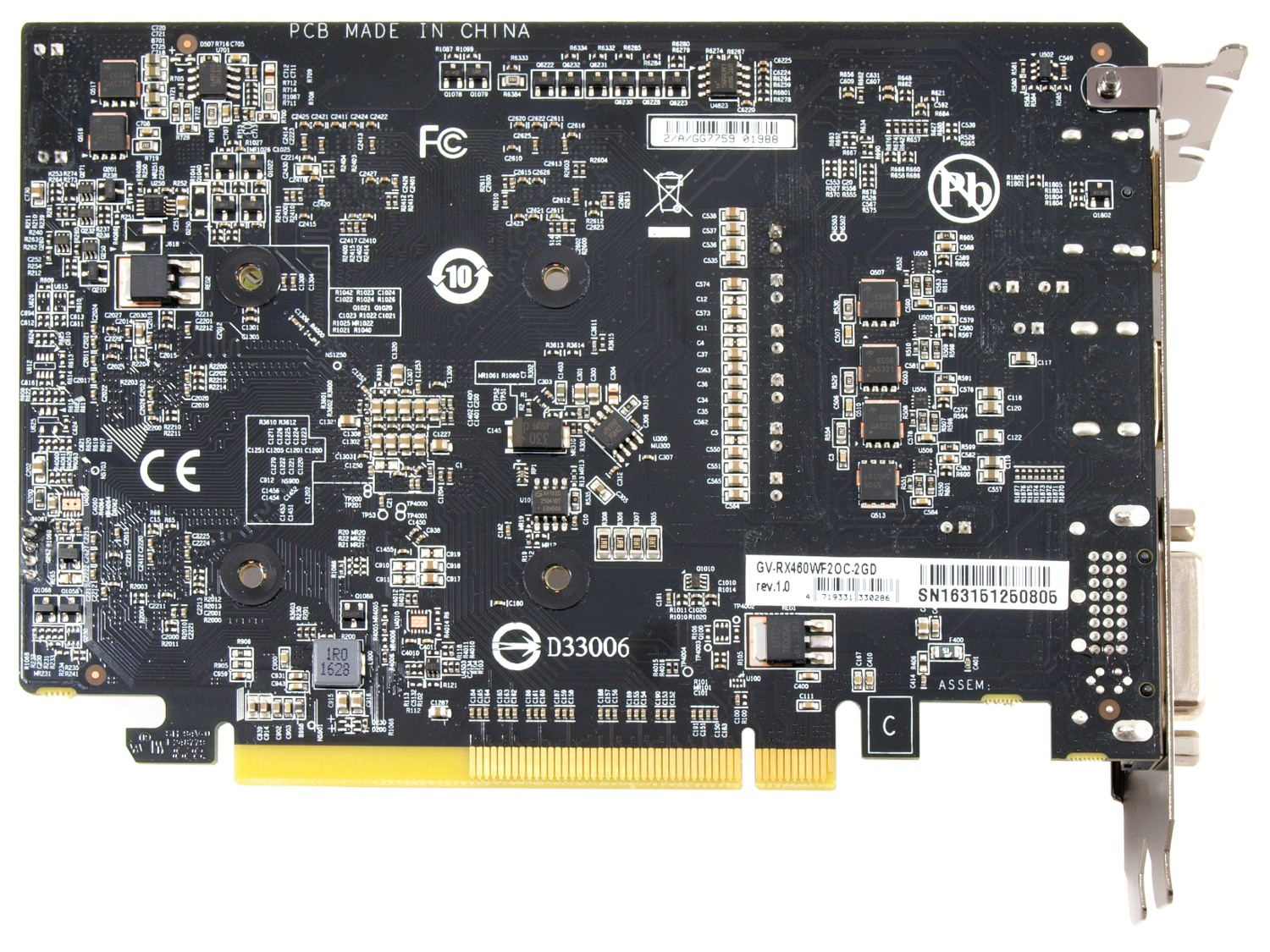

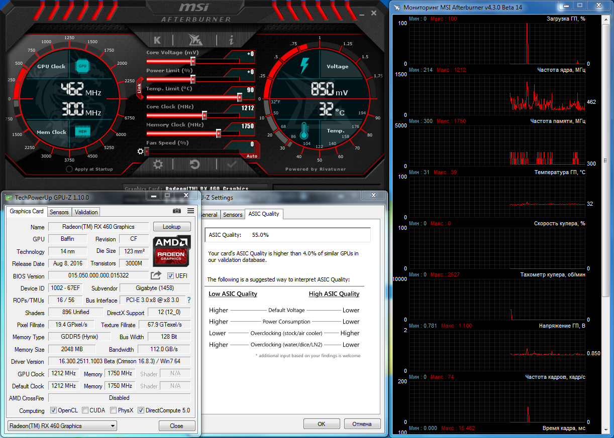

    Karta z tych niżej niż .średniobudżetowych na obciętym chipie GPU Polaris 11(Baffin), posiada:
    - 896 shaders, 16 ROP (Raster Operations Pipeline * wplywaja na szybkosc rysowania pixeli na ekranie (pixel fill rate) and 56 texture blocks
    Padł zasilacz i karta graficzna. Czy slot mógł przeżyć?
    Padł zasilacz i karta graficzna. Czy slot mógł przeżyć? Padł zasilacz i karta graficzna. Czy slot mógł przeżyć?

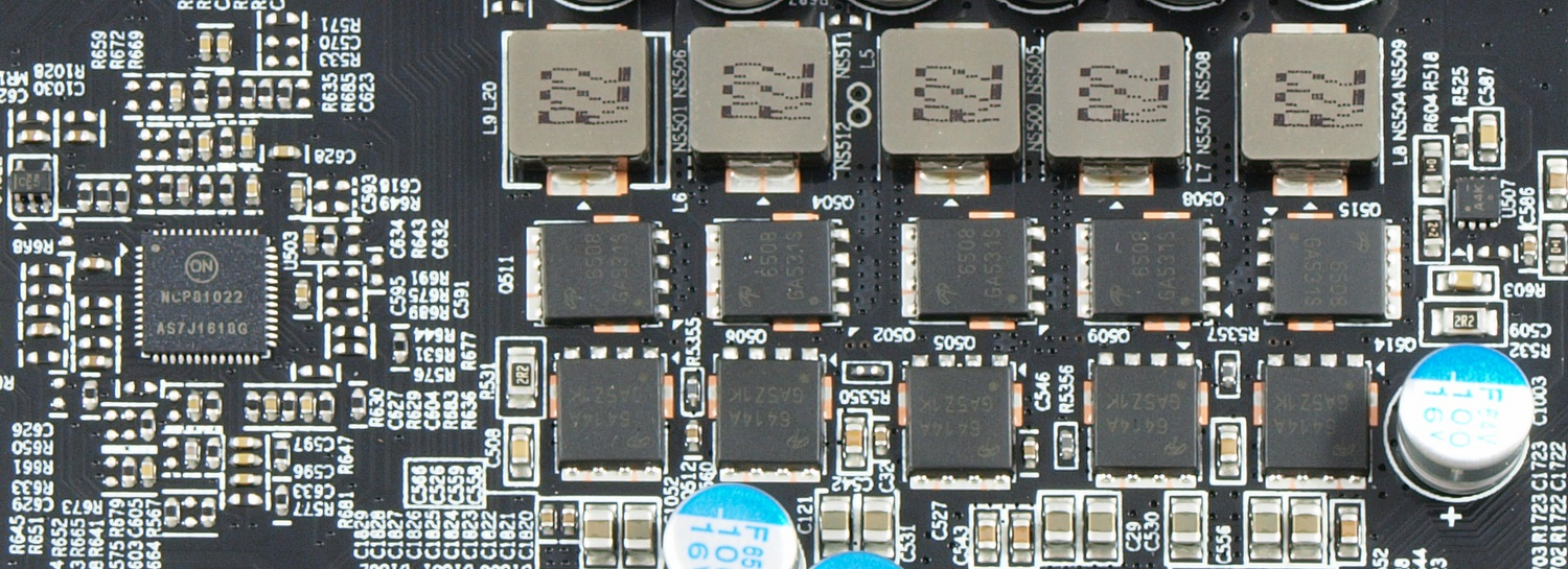

    System zasilania to 5+1 faz z kontrolerem NCP81022 ON Semiconductor.Padł zasilacz i karta graficzna. Czy slot mógł przeżyć? Padł zasilacz i karta graficzna. Czy slot mógł przeżyć?
    Test programem MSI Kombustor 3.5.2.1 (tryb GPU Burn-in, 1920 x 1080).

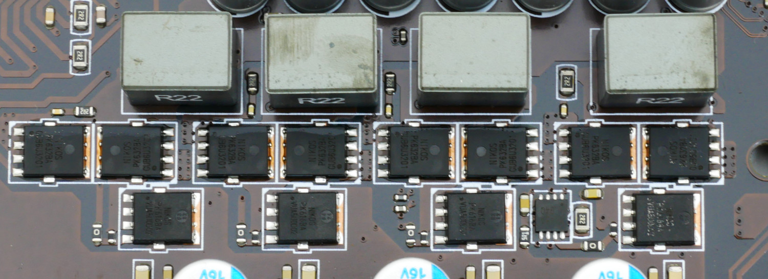

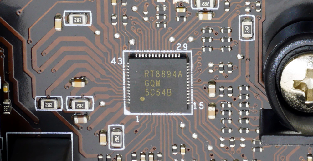

    System zasilania VRAM podobny co do joty jak w MSI B350 Tomahawk.
    Kazda z faz zasilania CPU to 2x Nikos PK632BA plus jedex PK616BA, oraz CPU SoC– para: PK616BA i PK832BA.
    Controler faz zasilania "4+2"- Richtek RT8894A.

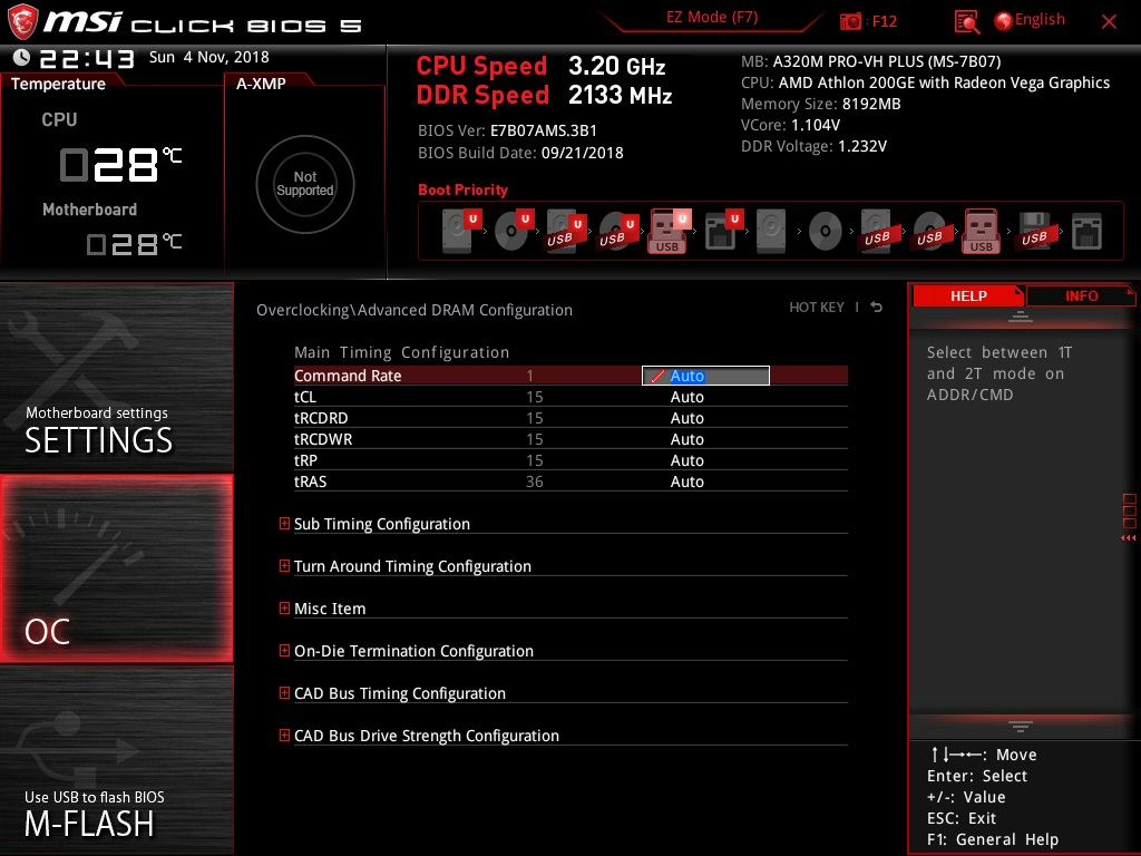

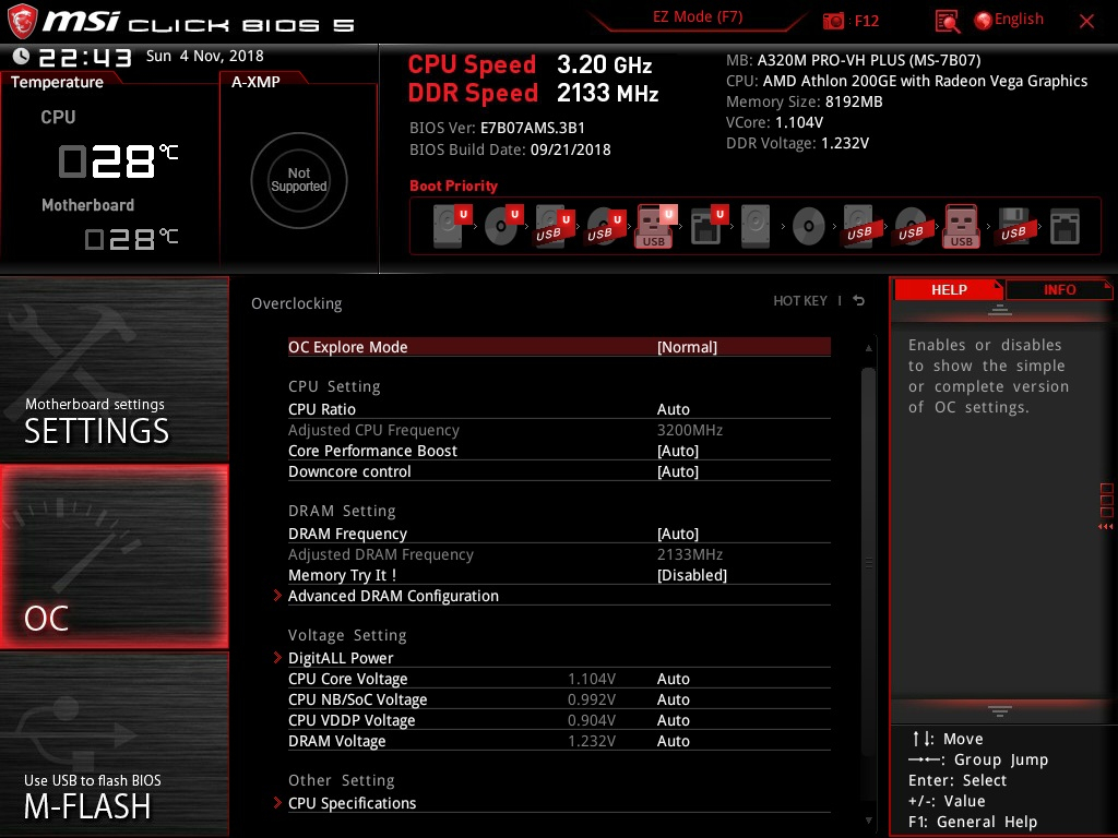

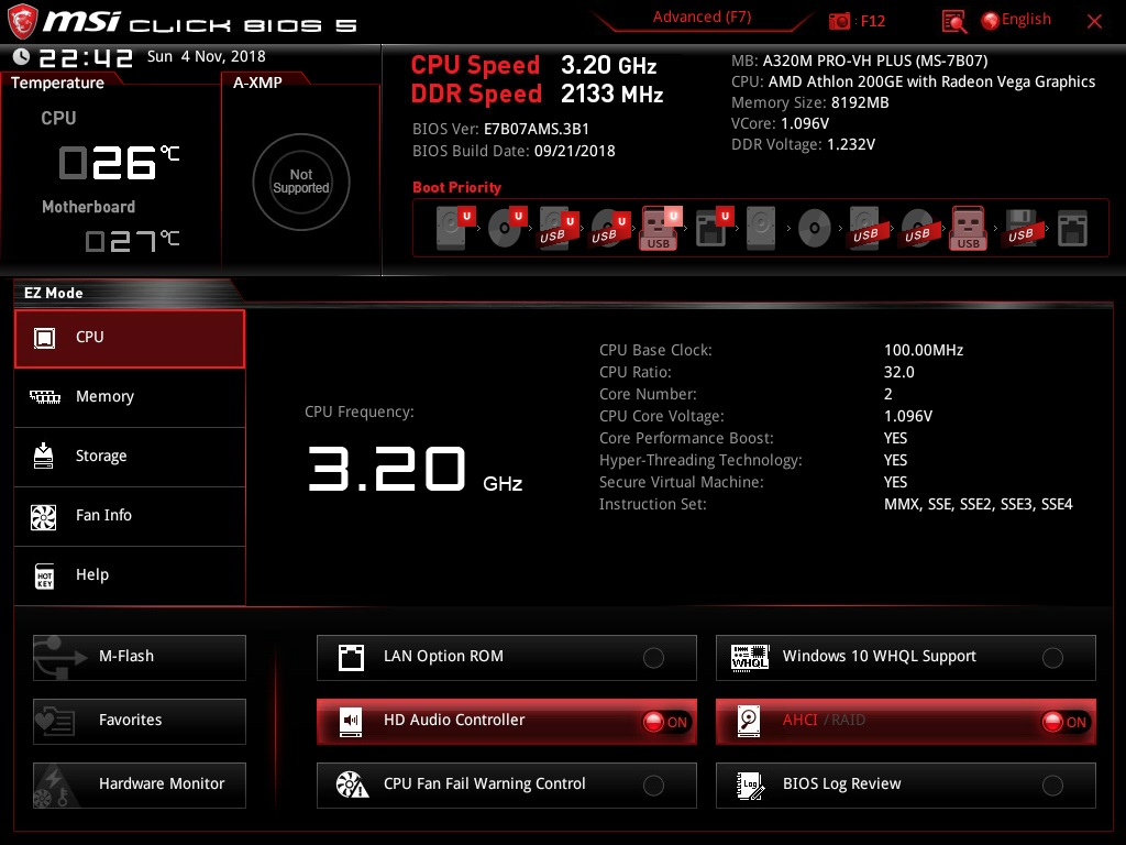

    Tak wygląda Bios
    Padł zasilacz i karta graficzna. Czy slot mógł przeżyć? Padł zasilacz i karta graficzna. Czy slot mógł przeżyć? Padł zasilacz i karta graficzna. Czy slot mógł przeżyć?
