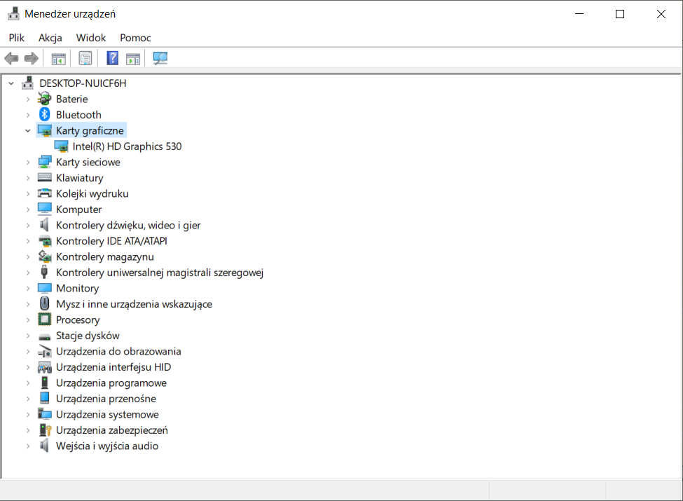

    Daj zdjęcie menadżera urządzeń

    Zapewne przypadkowo wyłączona dedykowana karta graficzna w ustawieniach bios.Należy zmienić w ustawieniach preferencji karty graficznej bios z "uma" na "switchable graphics"

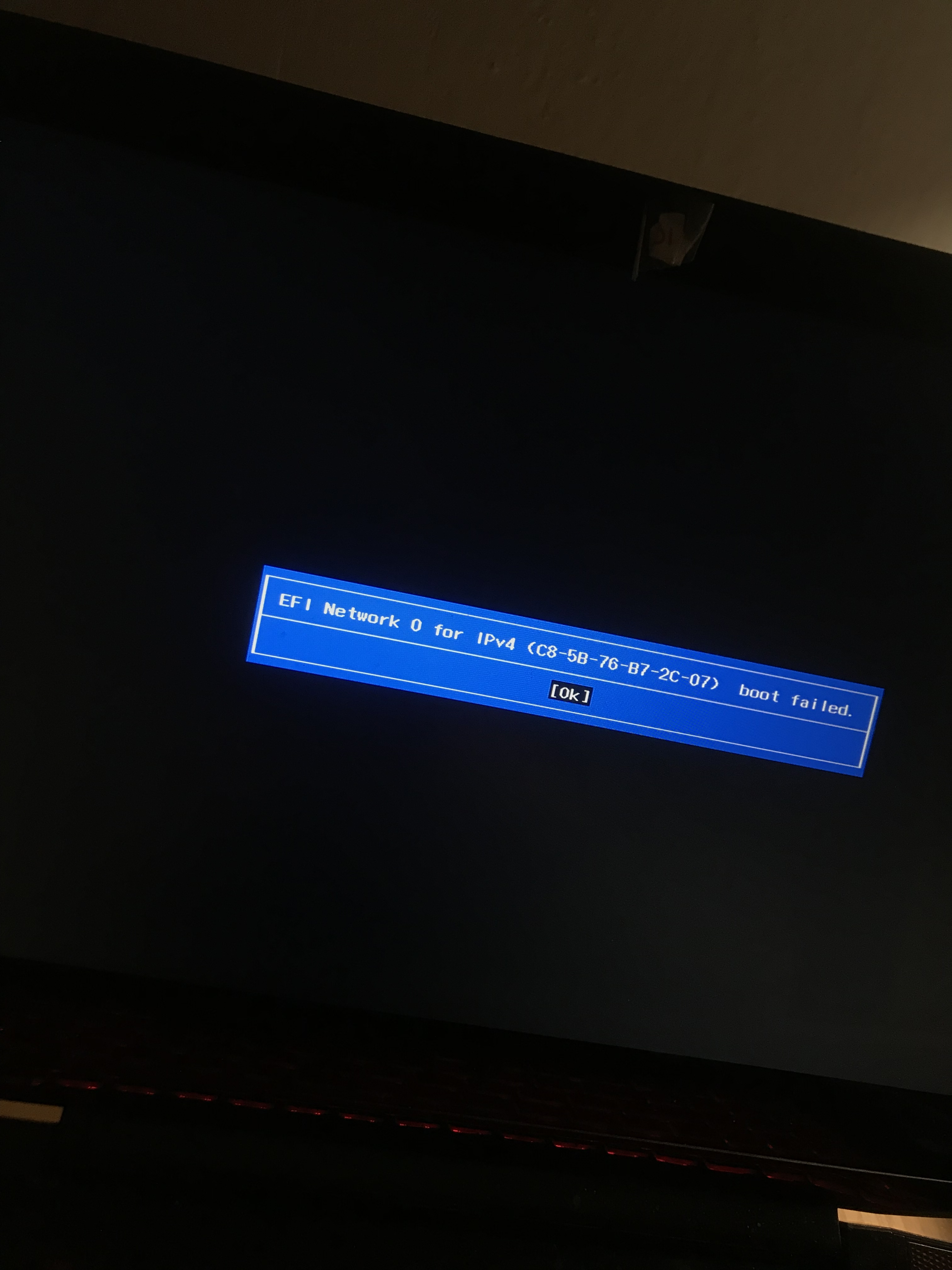

    Mam tylko coś takiego.. https://obrazki.elektroda.pl/3129198600_1574785233.jpeg
    Wcześniej było już ustawione na switchable graphics
    Wziąłem opcje internat graphics i wyskakuje mi to Lenovo Y700 - Brak wykrycia NVIDIA GeForce GTX 960M w Windows 10
    Dodam ze gdy wchodzę do biosa laptop widzi dysk HDD
    Naprawiłem to ale karty graficznej nadal nie widzi

    Jeżeli w BIOSie udało Ci się przestawić na switchable graphics a w systemie jej nadal nie widzi to obawiam się, że karta upalona.
