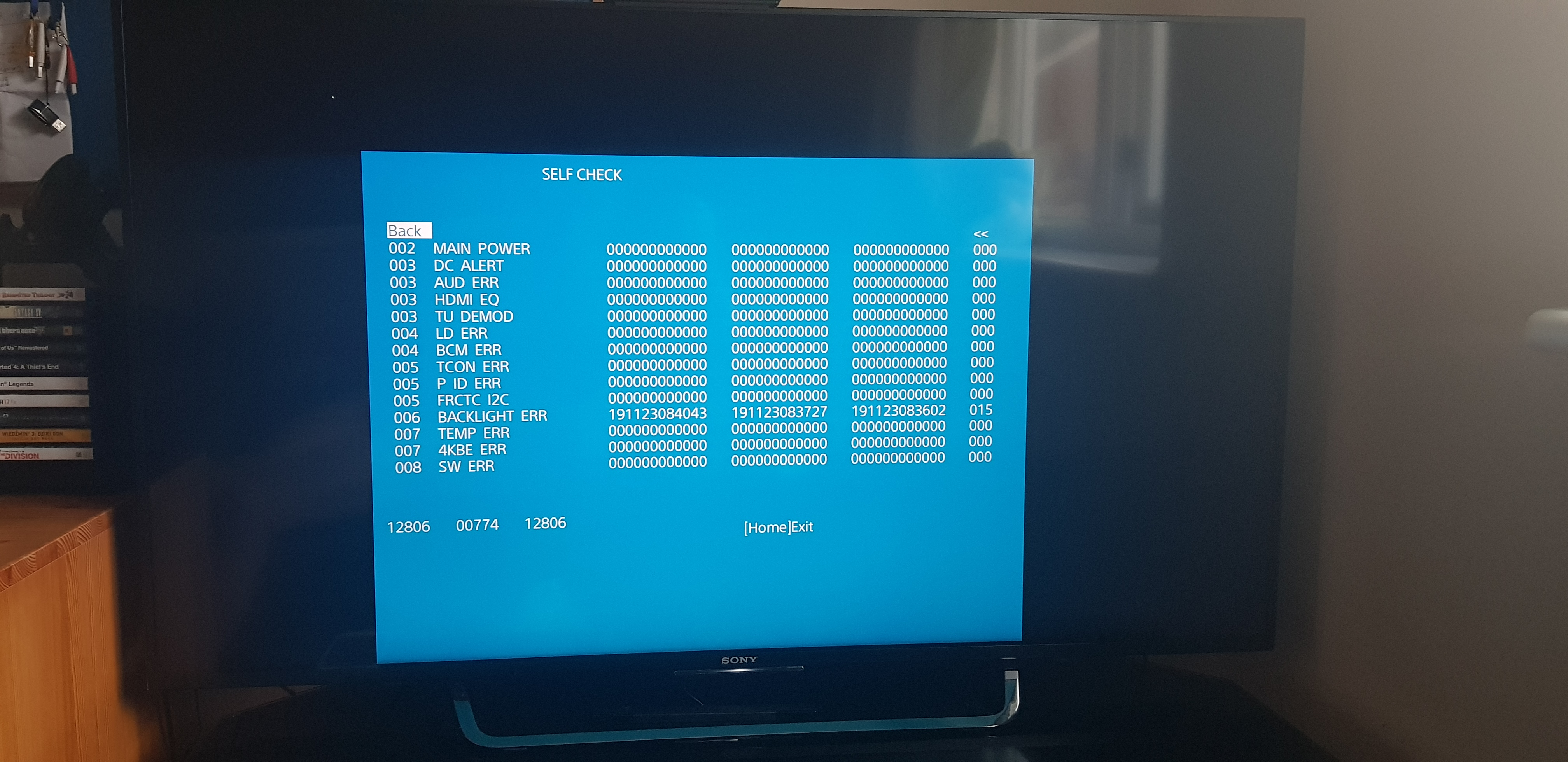

    Witam, od pewnego czasu mam problem z moim telewizorem. Gdy oglądam filmy bądź programy na Youtube/IPTV telewizor działa bez żadnych zarzutów. Natomiast jak gram na PS4 telewizor potrafi się wyłączać(czarny ekran) i zasygnalizować błąd za pomoca czerwonej diody u dołu telewizora którą miga 6 razy. Wyczytałem,że to może być problem z podświetleniem LED. Ale dlaczego jest tak, że tylko przy graniu na PS4 tak jest? Miał ktoś podobny problem? Proszę o pomoc.

  • #5 18295884
    Mathew007
    Posty: 15
    Ocena: 3
    Sony Bravia KD-55X8509C wyłącza się przy graniu na PS4 - migająca dioda
    mam już potwierdzenie wszedłem w menu serwisowe i jest to problem z podświetleniem LED

    Depending on the settings you have, there may be an increase in consumption on the led bars which makes it likely to cause the device to come into protection. This is because there should already be a problem led.
    Try to reduce consumption by lowering the backlight

    Thanks bro, I will try to lowering the backlight, but how do you think It will needs just to replace a LED bars, and everything should go back to the normal ?
    My settings was GAME or HDR.

    This is the recommended solution.
    However after applying the new bars be careful not to have the backlight at maximum as it is the main reason why led bars malfunction
