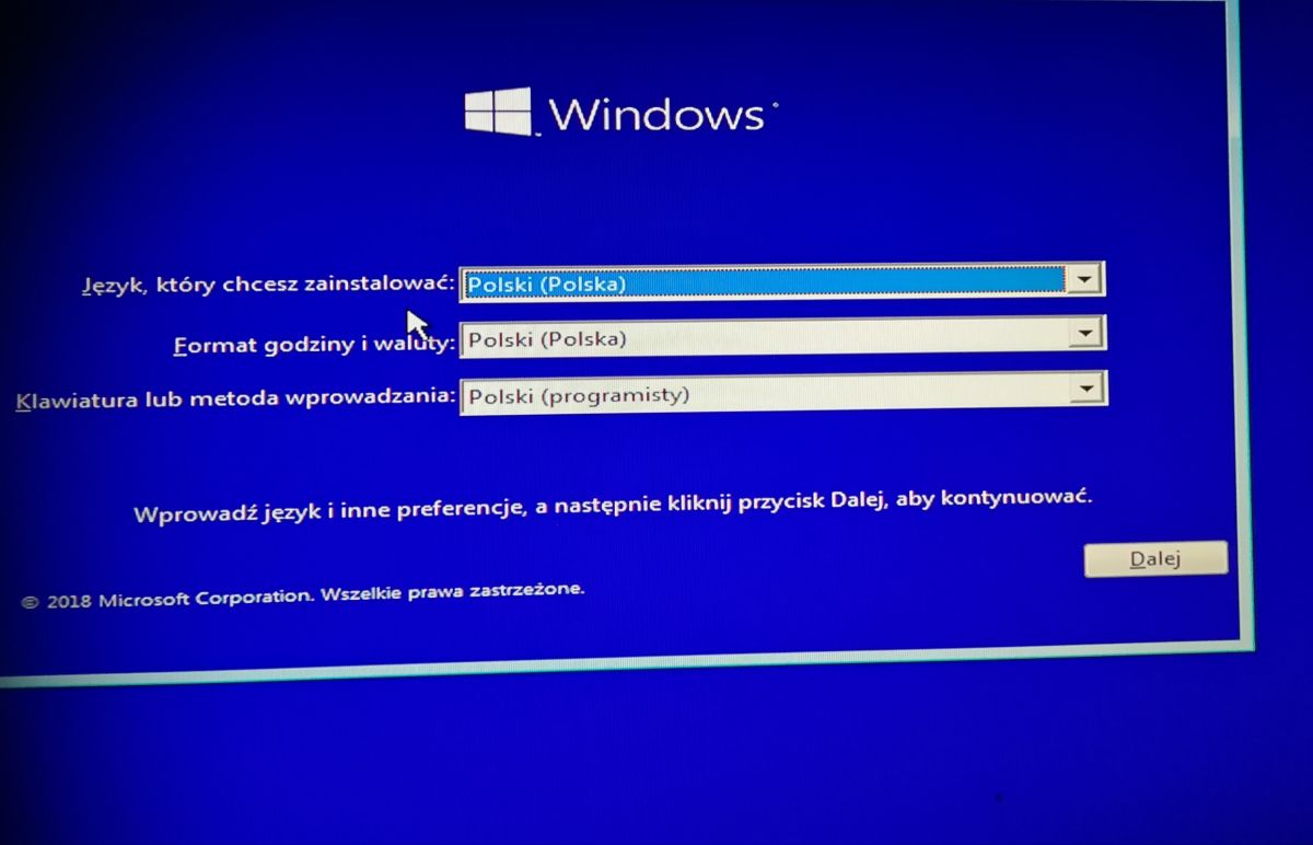

    No dobra w piecu siedzi już polecany przez kolegę dysk. Zaczynam instalacje systemu na nowo (oczywiście tak jak ktoś radził odłączyłem pozostałe dyski) niestety instalator zawiesza się na tabeli z wyborem języka. Za każdym razem i nie idzie nic zrobić dalej. Dodam tylko, że oryginalny system z płyty. Czy, aby uruchomić Windows 10 muszę zaktualizować BIOS? Płyta: ASRock Z390. .

    Teraz zauważyłem jeszcze jedną przydatną rzecz. Podczas gdy pojawia się tabela wyboru języka to gasną diody na klawiaturze i laser w myszy tak jakby rozłaczalo im zasilanie a nie zawieszało kompa. Najlepsze jest to, że w biosie zasilanie mam na enabled

    Grafika wyjęta i kilkukrotna próba instalacji z pena zakończona tak samo. Z tym że 2-3 razy udało mi się kliknąć dalej, ale ekran został tak jak przy próbie z płytą.

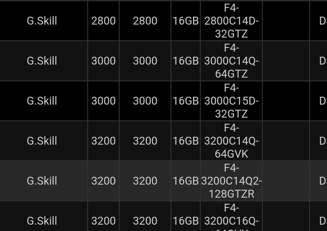

    Już chyba wiem w czym problem. Z tego co widzę to mój ram nie jest kompatybilny z płytą. Mam 2x16GB,3000MHz, CL16 (F4-3000C16D-32GISB)
    A takiej pozycji nie widzę w zestawieniu. Czy, aby uruchomić Windows 10 muszę zaktualizować BIOS? Płyta: ASRock Z390.

    A jednak to nie wina Ramu. Nowe wypełni kompatybilne kości nic nie zmieniły. Płyta główna?

    Jednak wina biosu. Oddałem piec do serwisu i wystarczyło zaktualizować bios. Nie obsługiwał RAM''u i nie do końca procesor. No cóż wygląda na to, że nie zawsze z390 obsługuje procki 9 gen.
