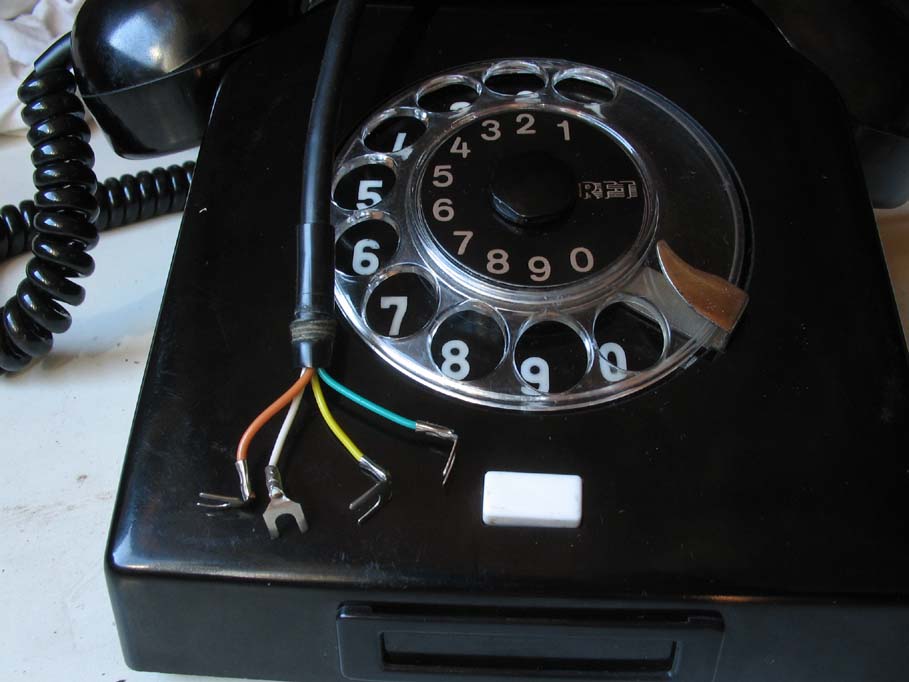

    Witam . ostatnio stałem sie posiadeczem wymienionego w tytule telefonu stacjonarnego. Jest on w bardzo dobrym stanie, zadnych peknieć ani większych sladów uzytkownia. moje pytanie to czy da sie go jeszcze wykorzystać jako normalny telefon stacjonarny ? Jesli tak to jak go podłączyć? Nizej zamiaszczam foto telefonu i kabli przyłączeniowych.

    Ten telefon jest podobny do CB621, CB631.
    Podłączenie może być takie:
    L1-czerwony
    L2-żółty z białym
    niebieski- rezerwa

    musisz poprostu rozkrecic sobie gniazdko i na czuja podlaczac duzego wyboru niemasz.....podnies sluchawke przystaw do ucha i kombinoj az ci sie pojawi sygnal..... jak juz bedzie to odluz sluchawke na widelki i zadzwon z kom na niego jak ci sie odezwie jestes w domu ..... jesli nie zadzwoni musisz 3 zyle tez dolaczyc do ktorejs juz podlaczonej i dopiero ci zadzwoni bo w niemczech dzwonienie szlo oddzielna zyla .......powodzenia

    Poprostu spróbuj podłączyć po linię telefoniczną dowolne dwa przewody, słuchawkę miej podniesioną. Gdy nie będzie sygnału to próbuj kolejne, zmieniając jeden z nich (metoda prób i błędów), gdy usłyszysz sygnał to będziesz miał juz określone te przewody. Później należy jeszcze sprawdzić czy aparat dzwoni. Być może będzie potrzebny mostek tak jak w wielu starych polskich aparatach. To także ustalisz doświadczalnie. Powodzenia!

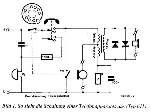

    Jeżeli podłączysz a i b to musisz mieć sygnał w słuchawce. Skoro go nie masz to droga jak widać ze schematu jest bardzo prosta. Sprawdź przeded wszystkim samą wkładkę słuchawkową, czy jest sprawna. Sprawdź czy dzwonek dzwoni jak wybierzesz swój numer stacjonarny z komórki. Ze schematu wynika, że dzwonek musi działać. Jeżeli chodzi o słuchawkę to na drodze sygnału jest tarcza a ściślej mówiąc jej styki.
    Dołączam schemat innego, prostszego aparatu, abyś lepiej widział co i jak.

    Linia do a i b
    E to jest "erde" czyli ziemia. Zbedne.W starych telefonach był osobny przycisk który zwierał cos do ziemi,dając wyjście na miasto z centrali abonenckiej.Obecnie zbędne.Zostaw nie podłaczone.
    No i trzeci zacisk.
    dwie możliwości albo dodatkowy dzwon np. na korytarzu zostaw puste
    (na to stawiam) albo sygnał dzwonienia-podłacz do jednej z linii -a lub b.
    (nie chce mi się analizować schematu...)
    Sprawdż kondesatory-n apojemnośc i przebicia,najlepiej daj nowe styrofleksy!!!
    Ww
