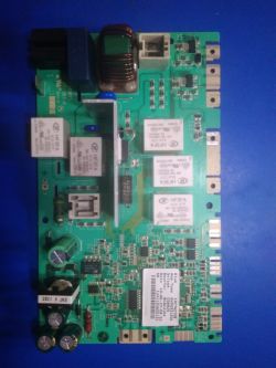

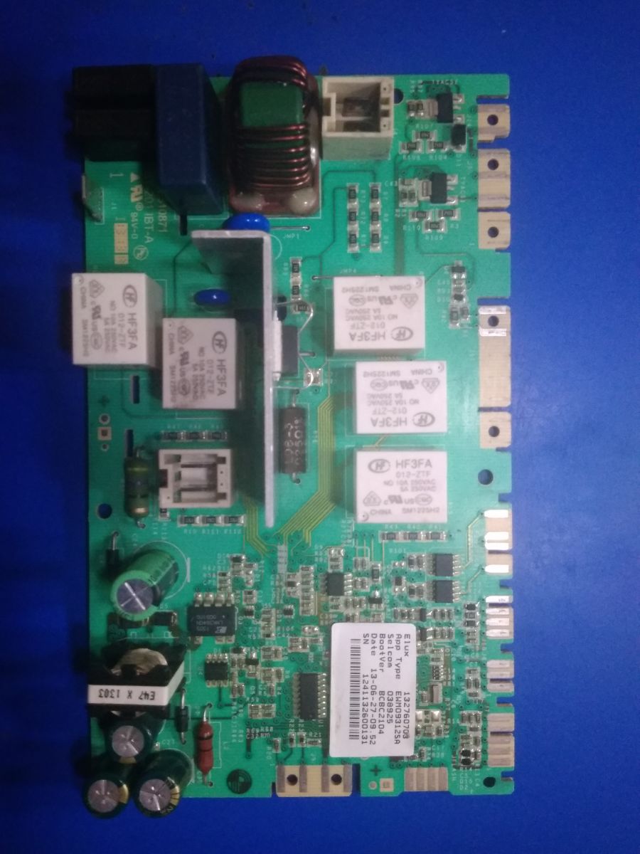

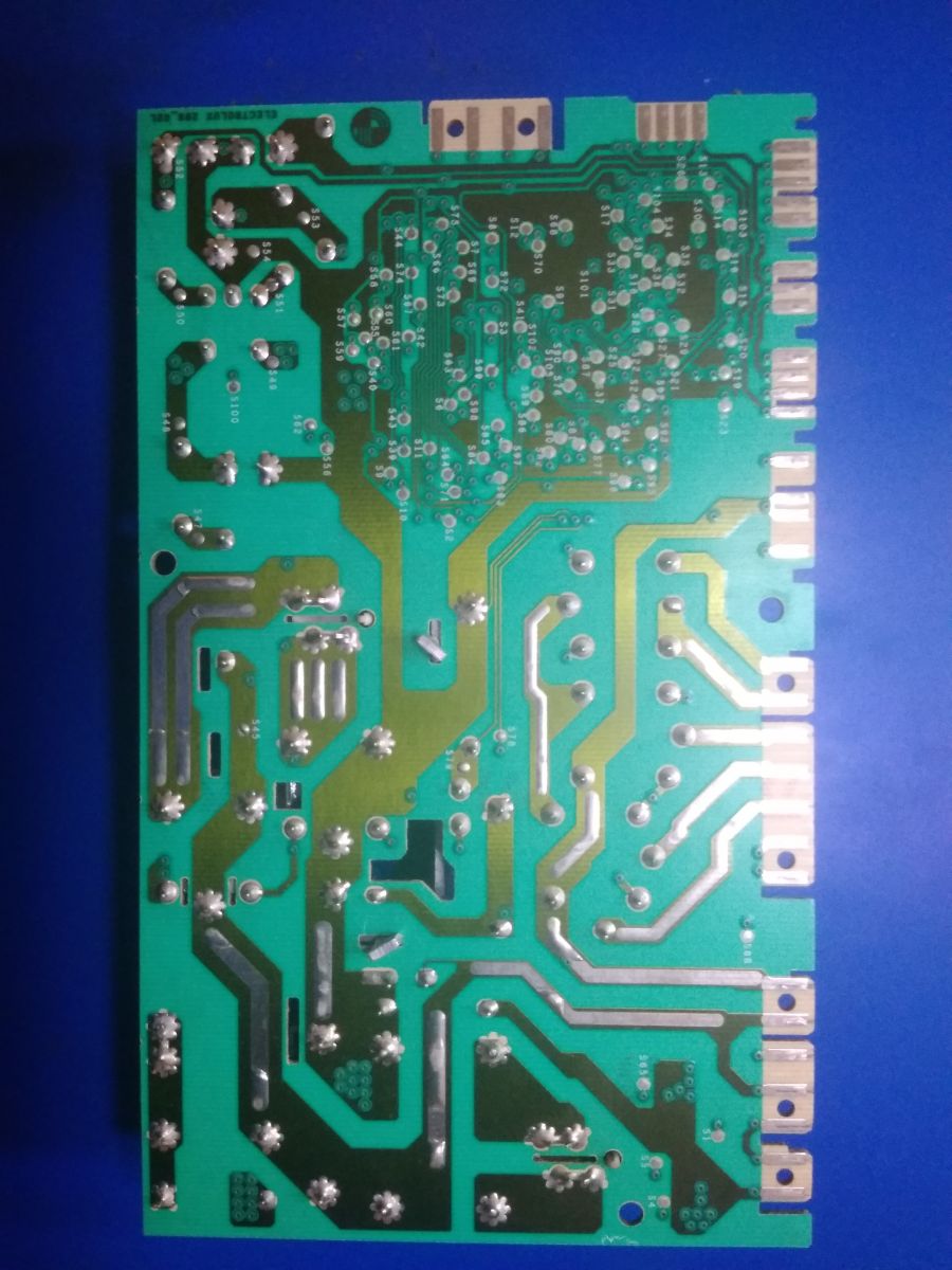

    Dzień dobry.
    Przeszukałem forum, ale nie znalazłem podobnego przypadku więc proszę o pomoc. Moja pralka zbuntowała się i non stop wypompowuje wodę, wystarczy włożyć wtyczkę do gniazdka od razu startuje pompa i nie ważne czy ustawiony jest jakiś program czy też pokrętło ustawione jest na zero.
    Przy ustawieniu na wirowanie pralka rozpoczyna prawidłowo program od powolnych ruchów, oczywiście wcześniej blokada zamka blokuje pokrywę.
    Pralka nie ma zabudowanego spodu, nie przecieka, nie posiada pływaka. Do chwili obecnej sprawdziłem na upływność grzałkę, podmieniałem hydrostat z podobnego modelu, przedmuchałem rurkę dochodzącą do hydrostatu, sprawdzałem po kolej przewody dochodzące do modułu. Po wyjęciu modułu przemyłem go ale nie widzę żadnych uszkodzonych ścieżek, nie widać spuchniętych kondensatorów i jak na razie to nie wiem co mogę zrobić więcej.
    Elektronika do naprawy.

    #3 18309570
    andrzej55
    Poziom 37  
    Posty: 3000
    Pomógł: 306
    Ocena: 373
    Masz na płytce elementy wykonawcze -triaki, przekaźniki. Zlokalizuj który steruje pompką i sprawdź miernikiem pod kątem przebicia, sklejenia styków.
    Na razie nie wiem które ale sprawdzę triaki i przekaźniki module
    Poczytaj o diagnozowaniu problemów ze sterownikiem używanym w Twojej pralce tu: :arrow: Link
    Pompą spustową steruje triak. Na stronie 60 ten triak jest w obszarze oznaczonym cyfrą "7".

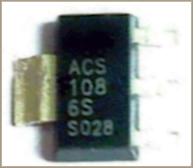

    Electrolux EWT 1262TDW - Non-stop działa pompa spustowa wody
    Według podpowiedzi Triak, który był do wymiany ma oznaczenie ACS 108 6S niestety takiego nie udało mi się zdobyć. Zaproponowano mi zamiennik 0103MN, ale niestety po jego wlutowaniu i podłączeniu modułu efekt uruchomienia pompy dalej występuje :( Załączam zdjęcie oryginalnego triaka bo trudno było odczytać oznaczenie nawet przy bardzo dużym powiększeniu, może komuś się przyda. Jak myślicie koledzy czy ten zamiennik można byłoby zastosować czy też szukać innej przyczyny awarii tej non stop działającej pompy.

    Triak ACS108 dostępny jest np. tu: :arrow: Link , a jego zamiennikiem nie jest Z0103MN :arrow: Link...
