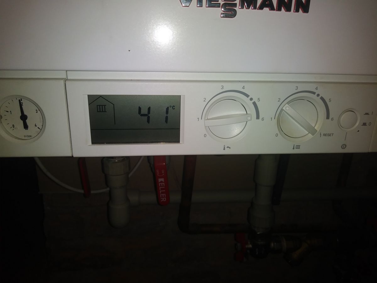

    Palnik Viessmann Vitopend 100 nie załącza się do końca - brak ikony działania
    Witam, palnik po odpaleniu kotła nie załącza się do ostatniej kreski, za chwile pojawia się jedna kreska na wyświetlaczu. Po kilku godzinach ikona palnika w ogóle znika jakby piec był wyłączony i nie załącza się sama. Był oczyszczony wymiennik przez serwis ale to nic nie dało. Bardzo proszę o pomoc.

    Regulator temperatury CO ustaw na wartość maksymalną i zobacz jak szybko kocioł się wyłączy . Jak szybko wzrasta temperatura kotła. Jaka jest duża instalacja.

    Przy mocy maksymalnej palnik pochodzi na max ok. 3 sekundy i z powrotem pojawia się jedna kreska. Raz na jakiś czas załączy się z powrotem ale tylko do 3 kreski i znów gaśnie a rano ikona palnika znika.

    Działa prawidłowo. Napewno masz ograniczoną moc max na cele CO. Jaką masz powierzchnię grzewczą?

    Zastanawia mnie tylko dlaczego w tamtym roku zalaczał sie normalnie a teraz nie. Czy to normalne, że teraz żeby się zalaczyl z powrotem musze co dwie godziny wyłączać go z prądu? Przez 3 lata wszystko było w porządku a teraz nie. Jedynie serwisant podwyższył mi moc w tamtym roku bo myślał, że to to, ale jednak nie. Grzejniki i instalacja była sprawdzana. Dom ma 100m2.

    No to jak masz 100m2 to serwisant obciął go trochę z mocy - i dobrze. Będzie pracował dłużej, a mniejszym gazem. Czyli ciut ekonomiczniej z punktu widzenia spalania gazu.
    Po co go wyłączasz z prądu?????
    Jeżeli masz jakikolwiek regulator (termostat) w domu - o on pilnuje kiedy załączyć,a kiedy wyłączyć kocioł.
    Jeżeli nie masz - po włączeniu pokrętła od CO, kocioł pracuje ciągle (cały czas) ale palnik włącza tylko kiedy temperatura wody w kotle spadnie poniżej ustawionej, a pompa powinna wówczas działać cały czas. Palnik natomiast, włącza się i po chwili redukuje moc do minimalnej jaką ma ustawioną. Jak dogrzeje do założonej temperatury - znowu się wyłącza (ikona wtedy gaśnie). Chyba że pokrętło od ogrzewania ustawisz w okolice 5-6, wówczas dłużej popracuje z dużą mocą.

    Jak załącza się piec to te kreski znikają jakby piec myślał, że nie musi już grzać. Kiedy temperatura spada nie załącza się z powrotem. W domu rano jest zimno. W tamtym roku na tych samych ustawieniach wszystko było w porządku. Dom jest ocieplony więc nigdzie nic nie ucieka.

    Jeżeli nie ma termostatu - praca jest jak opisałem. Włączone ogrzewanie pokrętłem powoduje ciągłą prace pompy i czasową prace palnika. To jak często włączy się palnik będzie zależało od wartości jaka jest ustawiona pokrętłem. Jeżeli pokrętło masz około 2 to będzie temperatura ok 40-43stopnie. Jak chcesz cieplej - to przekręć na 3 ale to pewnie wiesz.
    Jeżeli kocioł nie wyświetla ikony palnika to oznacza ze zmierzona temperatura wewnątrz obiegu oscyluje w granicach temperatury ustawionej i nie ma sensu dogrzewać.
    Jeżeli idzie mało ciepła na grzejniki (pomimo ustawionych wyższych wartości) to warto rozłożyć i sprawdzić czy zawór trojdrogowy się czymś nie zablokował. Ta konstrukcja jest raczej odporna na uszkodzenia ale jak coś rurami przypłynie to potrafi go zablokować i stoi w połowie drogi.
    Wówczas będzie to powodowało ze cześć ciepła nie idzie na grzejniki tylko krąży w kotle powodując rozłączanie palnika.

    Wydaję się że problem to przepływ wody do układu CO jak na CWU działa normalnie może to być brudny filtr na CO przymknięty zawór lub zawór przełączający w kotle nie otwiera się do konica
