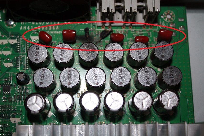

Ten post dotyczy naprawy najczęściej pojawiającej się awarii dla kin domowych Samsung HT-X30, HT-TX35.
Parę dni temu stałem się szczęśliwym(prawie) posiadaczem kina domowego HT-TX35.
Ładnie wszystko grało, ale po ok 20 minutach wyłączał się prawy przedni głośnik. Kino stan idealny... nikt nigdy nie rozkręcał i w ogóle...
Po rozkręceniu okazało się że ktoś "zablokował" kawałkiem papierka sygnał na taśmie który świadczył o błędzie końcówek mocy (4pin) i dla bezpieczeństwa wyłączał amplituner (na początku nie wiedziałem co to za sygnał). Swoją drogą niezła naprawa. Po co szukać przyczyny
Wyciągnąłem papierek, podłączyłem kino, i znów po około 20 minutach grania się wyłączył, ale tym razem już nie prawy przedni głośnik, a cały amplituner.
Zacząłem mierzyć kondensatory bo to częsta przyczyna, ale wszystkie okazały się być w porządku (elektrolity). Zmierzyłem wszystkie napięcia, wymieniłem pastę na końcówkach mocy, sprawdziłem wszystkie luty, rezystory.... - OK
Po paru ładnych godzinach doszedłem do wniosku że zostały mi tylko kondensatory 470nF/100V które z wyglądu wcale nie wskazywały na to że są uszkodzone. Zmierzyłem i okazało się że jeden z nich był całkowicie pusty (kilka pF). Wymieniłem wszystkie i kino gra bez zająknięcia.
Reasumując:
- Sprawdzić profilaktycznie elektrolity (chociaż wzrokowo - u mnie były ok).
- Wymienić profilaktycznie pastę termoprzewodzącą pod radiatorem (oryginalna jest bardzo kiepska).
- Sprawdzić kondensatory 470nF/100V (mogą nie mieć już pojemności), a jeśli wymieniasz to wszystkie sześć, bo za chwilę awaria może się powtórzyć. Warto je odgiąć maksymalnie w przeciwną stronę do cewek (czarnych beczek), bo cewki mocno się grzeją, i prawdopodobnie przyspieszają zużycie kondensatorów.
Zdjęcie nie jest moje. To pierwsze lepsze zdjęcie płyty końcówek mocy jakie znalazłem w google. Jak wyżej pisałem, moje kondensatory wyglądały idealnie choć jeden z nich nie miał już w ogóle pojemności.
W załączniku PDF końcówki TAS5152 występującej w modelu HT-TX35. Nie wiem jaka jest w HT-TX30.
Pozdrawiam!
