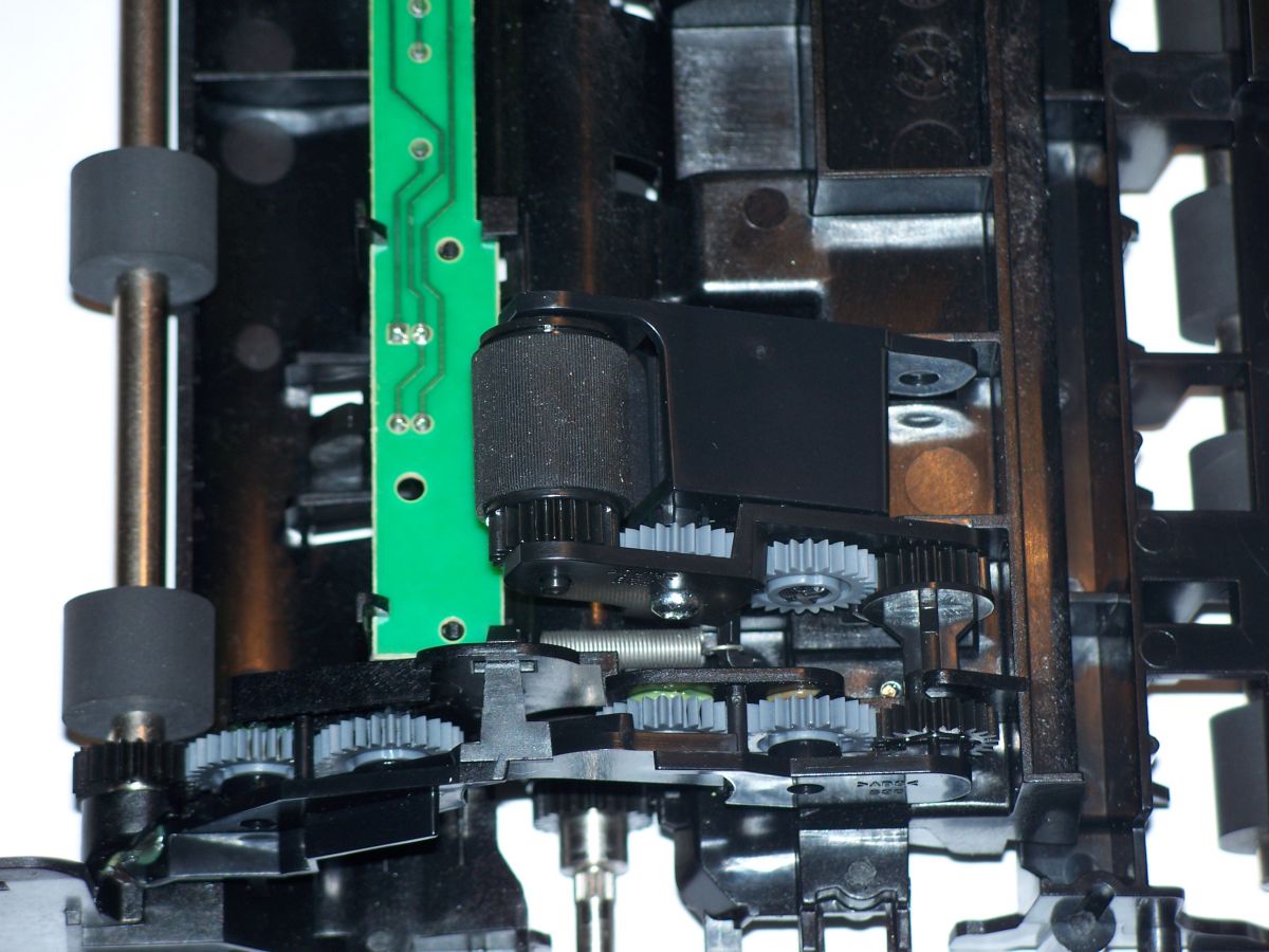

    Witam temat wałkowany wiele razy ale żaden nie został opisany do końca tylko się urywa bez podania rozwiązania.
    Po ostatnim czyszczeniu poprzez rozkręcenie, drukarka przestała pobierać papier sygnalizując diodą brak papieru - na komputerze komunikat brak papieru.
    Po szukaniu porad na forum, systematycznie odrzucałem wszystkie możliwe rozwiązania. Nie pomogły formaty, odłączanie z sieci, czyszczenie itd.
    Najważniejsze co zauważyłem to przy uruchomianiu drukarki czy też po kliknięciu anuluj w chwili jak nie ma papieru rolka podajnika papieru kręci się leżąc na obrotowym plastiku - wszystko prawidłowo, ale dotknięcie tej rolki od pobierania papieru choćby delikatnie powoduje że rolka nie ma siły się kręcić. Analogicznie po podłożeniu jednej kartki czy pliku kartek, rolka stoi w miejscu nie mając siły pociągnąć kartki - widać że próbuje. Podanie kartki jak już się rolka kręci blokuje ją, zabranie kartki z wyraźnym oporem w chwili kiedy rolka powinna się kręcić odblokowuje rolkę która zaczyna się kręcić.
    Nadmieniam że na kartkach papieru z prawej strony widziałem wyraźne zielone ubrudzenie, gdzie jak rozkręciłem drukarkę to separator kartek był zrzeszały - zmienił się w lepką gęstą plastelinę która była rozmazana przez kartki - w związku z tym zdemontowałem go i wyczyściłem elementy z zielonej mazi - a teraz nie mogę znaleźć zamiennika :(.
    Wracając do rolki podającej papier - wepchnięcie kartki ręką w chwili kręcenia się rolki nie jest rzeczą prostą bo w miejscu styku z tą rolka kartka się zagina, ale co którąś udaje mi się wepchnąć do tylnych rolek które jak poczują kartkę to ją pobiorą i rozpoczną drukowanie, gdzie czasem kartka zostanie przepuszczona bez druku.
    Wzrokowo nie ujawniłem żadnej nieprawidłowości.
    Dodatkowo obecnie komputer wykrywa zainstalowaną drukarkę jako urządzenie nieokreślone. Skanowanie chodzi. Wydrukowanie strony testowej z poziomu drukarki nie działa chyba że wepchnę papier ręcznie, drukowanie strony testowej z komputera nie reaguje.

    witam. Czyli jezeli drukarka zaczyna pobierac papier a nie pobiera . Separator separuje kartki jak z nazwy. Rolka pobiera pierwsza z gory. Czyli wsadzasz 1 kartke i omijasz separator a jak nie pobiera i zostaje slad na kartce w miejscu rolki znaczy ze rolka wytarta. Ogolnie te rolki maja takie kteski wloski a jezeli masz gladka i twarda ze staosci nigdy nie pobierze papieru. A czyszczenie tylko usunelo z rolki brud ten co wciagal kartki a teraz nie ma co pobierac. Separator nie wiem jak tu wyglada ale ja zamawialem wiekszy od innej drukarki i docinalem skalpelem, a rolke musisz oryginal.

    W chwili jak powinna pobrać widać na rolce skok o milimetr (widać że chce) ale stoi jak jest papier. jak nie ma papieru to na podstawce ma rolkę kręcącą się i bez papieru się kręci (mniejszy wysiłek niż z kartką). Czy jest jedna karta czy kilka nie ma siły jej pobrać. Rolka jest czysta, miękka i ma zakręcone rowki. Co do separatora to rozumie że jest on po to żeby zabrać tylko jedna kartkę a nie więcej. O separatorze jest też mowa tutaj https://www.elektroda.pl/rtvforum/topic3166324.html ja też miałem już praktycznie gumę czy plastelinę i to z niej był bród na kartkach bo ta guma się przyklejała do kartek jak się ocierały. Jak wpycham papier ręcznie to oczywiście że wchodzi on dalej niż separator zakrzywia się kartka do góry i górne rolki ciągną dalej papier.

    może któraś z tych zębatek pękła i się ślizga... rozbieram ponownie

    Sorry że wracam do tematu , mam dokładnie takie same objawy jak te prezentowane na filmiku , zębatka enkodera raczej ok bo jak nakleiłem znacznik na metalowa ośkę/wałek tej zębatki to widać że obraca się razem z tym plastikowym trybikiem więc napęd na rolkę podającą papier powinien być. Pytanie , czy problem został rozwiązany , drukarka naprawiona i działa , która z zębatek napędzających rolkę podającą była ewentualnie uszkodzona i jak się do niej dobrać ( nigdy nie rozbierałem drukarki oprócz zdjęcia bocznych ścianek i obawiam się że nie zmontuje ponownie :( ) . Proszę o jakieś wskazania jak sobie poradzić.

    nie doszedłem do problemu - na olx jest wysyp tych drukarek - odpuściłem kupiłem laser kolor od brothera i służy.--
