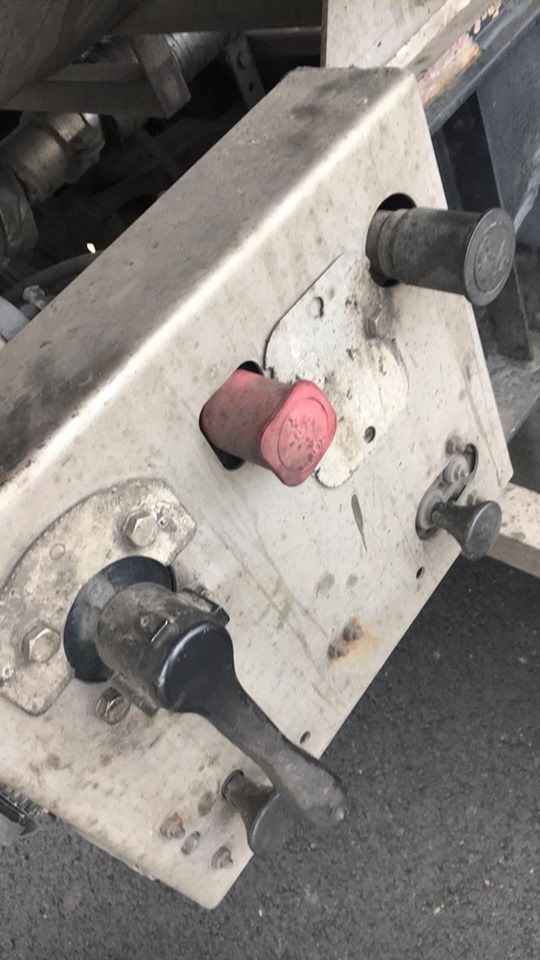

    DAF XF 105.460 Cysterna BURG - Blokowanie Hamulców Cysterny Witam, mam problem z cysterną, dzisiaj w trakcie jazdy opuściła mi 2 osie ( przednią i tylnią) i zablokowała hamulce w przedniej osi, zdarło mi opony prawie do drutów, (dzisiaj 2 razy to samo) dzieje sie to tylko przy tej cysternie. Na obrazku pokazane jak mam podnoszone osie.

    Piotr budzowski dzięki, zapomniałem wspomniec że ostatnio sprężarka chyba padła i słabo bije powietrze, wcześniej nie było tego problemu pewnie dlatego że innym ciągnikiem jeździł (w pełni sprawnym).

    Problem leżał po stronie sprężarki w ciężarówce, nie dawała wystarczającego ciśnienia cysternie.
