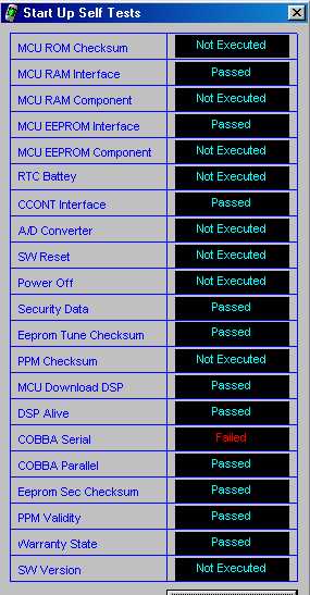

    Witam. Mam problem. Po wymianie diod SMD na niebieskie tlefon się włącza ale wyskakuje komunikat jak w temacie. Dodam, że diody święcą bardzo ładnie i że wymieniłem tylko te w wyświetlaczu. Co może być przyczyną i jakby to mozna naprawić? Z góry dziękuję za odpowiedzi.

    Zresztą podłącz kabelek mBus, odpal NokTool i sprawdź co jest powodem CS :)

    JareckiP: A czy mógłbyś mi podać przykładowo konkretną wersję programu Nokia Tool i jaką opcją to się sprawdza? Posiadam na szczęście kabelek to bym dzisiaj jeszcze to sprawdził...
    Witam. Zrobiłem test i oto co wskazało. Co to oznacza, jak to naprawić i ile taka część plus wymiana kosztuje? Z góry dziękuję za odpowiedzi. Pozdrawiam

    Masz Failed w Cobba serial - muszisz przelutowac Cobbe - powinno pomóc. Ewentualnie zrobić nowe kulki.

    prawdopodobnie gdy wymieniałeś diody , a do wylutowania starych użyłeś Hot-a zruszyły się kulki pod Cobbą , teraz musisz użyć dobrego topnika i poprawić Cobbę przelutowując ją ...
    miałem kiedys taką sytuację , przy starych aparatach lepiej do wyjęcia diod użyć zwykłach lutownic grzałkowych , najlepiej dwóch na raz ...

    Zgadza się, też kiedyś poruszyłem cobbę przy przelucie LED'ów. Jak kolega lutował hot'em, to znaczy, że umie się nim posługiwać, więc proponuję trochę topnika po spód i podgrzać do momentu, aż się da lekko poruszyć, czyli roztopią się luty. Zawsze tak robię, lekko poruszam igłą i jak kuleczka lekko uciekła, to z reguły wraca na miejsce. Warunkiem jest, że pod układ wpłynął topnik, bo inaczej sprawa się jeszcze pogorszy.
