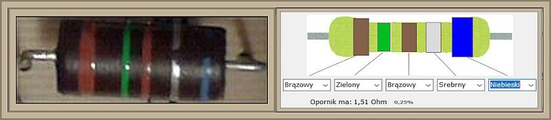

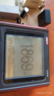

    Witam wszystkich.
    Proszę o pomoc w temacie 2 takich samych rezystorów jakie znajdują się w tym układzie DIEHL 706426 FEED Timer A2 T105 . Z tego co się orientuję to są to rezystory 1,51Ω, ale nie wiem ile mają Wat?
    Proszę o pomoc i pozdrawiam serdecznie.
    :arrow: Poprawiłem TONI_2003
    Jednostka mocy w Polsce to Wat. Rezystory są to węglowe, na oko 2-3W.

    A nie czasami metalizowane , które posiadają 5 pasków dokładnie chodzi mi o ten ciemny z 5 paskami pozdrawiam ?

    Chciałbym przeprosić Pana MARCIN.SLASK oczywiście miał rację w sprawie tych rezystorów oraz Panu TONI_2003 za pomoc.
    Dzisiaj miałem wypadek i jadąc do pracy opuściłem reklamówke z w/w programatorem i niestety upadajac na ulicę ułamała się ta czarna kostka umiejscowiona po lewej stronie tego układu. Proszę jeśli można o wskazanie i opis jaka to kostka i jake parametry może mieć ten czarny w paski rezystor i gdzie te dwa elementy można zakupić? Z góry z całego serca proszę o pomoc i pozdrawiam serdecznie.

    Rezystory 22 Ohm 1W (gwoli ścisłości drutowe, niepalne - ale to nie ma większego znaczenia). Czarny element - buzzer piezo - nie kupisz nigdzie (chyba że z demontażu). Nie da się go przylutować z powrotem? Zresztą od biedy można dorobić - w środku jest tylko coś takiego: https://sklep-elektronik.pl/buzzery-brzeczki/...aszka-piezo-20mm-4khz-300ohm-ft-20t-40a1.html podłączone kabelkami do wyprowadzeń.

    Loker napisał:
    Rezystory 22 Ohm 1W
    Rezystor ma opór znamionowy 1.51Ω przy tolerancji 0.25%.
    Nie ma problemu z zakupem buzerra. Można kupić z generatorkiem lub bez, w obudowie i bez obudowy.
    Ważne jest tylko napięcie pracy. W tym module 12V lub 24V (nie jestem pewnien).
    Moc 2 Waty.

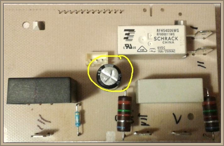

    Proszę bardzo.
    Mastercook - DIEHL 706426 FEED Timer A2 T105 - jaki to rezystor ? Mastercook - DIEHL 706426 FEED Timer A2 T105 - jaki to rezystor ? Mastercook - DIEHL 706426 FEED Timer A2 T105 - jaki to rezystor ? Mastercook - DIEHL 706426 FEED Timer A2 T105 - jaki to rezystor ? Mastercook - DIEHL 706426 FEED Timer A2 T105 - jaki to rezystor ?

    Rezystory:
    https://sklep-elektronik.pl/rezystory-2w/rezystor-2w-15-ohm.html
    Generator, buzzer:
    https://sklep-elektronik.pl/buzzery-brzeczki/...db-fi14mm.html?search_query=buzzer&results=43
    Buzer należy podłączyć zgodnie z polaryzacją "+" do "+" i "-" do "-".
    Najprawdopodobniej należy go podłączyć pod środkowe dwa piny. Tutaj w momencie kiedy moduł nam "pipczy"
    pojawi się napięcie zgodne z długością sygnałów.
    Na wszelki wypadek, należy kupić też i wymienić kondensator 680nF 275V. Myślę, że nie był zmierzony a jest ryzyko iż po tylu latach utracił pojemność:

    Piotr2608 napisał:
    Tu masz paski na rezystorze widoczne jak na dłoni.
    Jasne :D
    anton1969 napisał:
    nie wiem jaki kondensator kupić
    Jest tego tyle (biorąc na wygląd), że wystarczy tylko popatrzyć i zakupić lub wziąć płytkę pod pachę i do sklepu elektronicznego zapraszam :D
    :arrow: Link .68uF/275VAC=680nF/275V

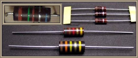

    Jak na złość nie mam takiego zegara, a pamiętam kiedyś że mierzyłem i oporność była rzędu 60-70Ω. Z pasków jakoś wtedy też mi nie pasowało. I niby skąd precyzyjny opornik w obwodzie zasilania... Węglowe kompozytowe to 5-10% tolerancji. Mogę się mylić, ale jak tylko gdzieś znajdę taki zegar to z ciekawości odlutuję te 2 oporniki i zmierzę.

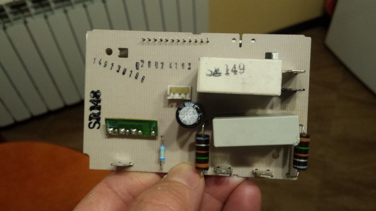

    U znajomego podobny zegar Mastercook. Tego co autor to nie ma.
    Zgadza się, rezystor ma opór znamionowy 67Ω przy tolerancji 10%
    A reszta elektroniki typu kondensator w zasilaczu też jest 680nF? Przekaźnik sterowany jest 6V?
    Reszta elektroniki jest taka sama?

    anton1969 napisał:
    Dodam jeszcze że chodziło mi dokładnie o ten rezystor który jest na samym początku postu jest to jak wynika z odpowiedzieli 1.51Ω/2W chyba, że jest inaczej
    Co jest z tymi rezystorami, że tak się dopytujesz? One w 99.5% się nie uszkadzają, a jak już to tylko jeden. Miernik i mierzysz oporność.
    Podobny zegar:
    Mastercook - DIEHL 706426 FEED Timer A2 T105 - jaki to rezystor ? Mastercook - DIEHL 706426 FEED Timer A2 T105 - jaki to rezystor ? Mastercook - DIEHL 706426 FEED Timer A2 T105 - jaki to rezystor ? Mastercook - DIEHL 706426 FEED Timer A2 T105 - jaki to rezystor ? Mastercook - DIEHL 706426 FEED Timer A2 T105 - jaki to rezystor ? Mastercook - DIEHL 706426 FEED Timer A2 T105 - jaki to rezystor ?

    OK, przyznaję się do błędu - mea culpa. Starsze wersje tego zegara (do 706426-09 włącznie) miały zamontowane dwa oporniki 150 Ohm 1,5W.
    W tego typu układzie (zasilanie pojemnościowe) 1,51 Ohm nie ma żadnego sensu.

    Zamontuj 2 takie same oporniki w okolicach 150R / 2-3W. Nie muszą być węglowe. W innych podobnych zegarach są drutowe lub metalizowane.

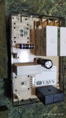

    Panowie, mam taki sam programator, który mimo że nie naciskam żadnych guzików, ciągle pika, potrafi budzić w nocy. Rozumiem, że odpowiedzialny jest za to wspomniany wcześniej buzzer. Czy mogę go urwać i nic się więcej nie stanie z programatorem, oprócz tego że zamilknie? Co uważacie. Nie mam nerwów.
    Płytka drukowana z podzespołami, z zaznaczonym żółtym kółkiem elementem.
    ... i rozumiem, że chcesz urwać to co zaznaczyłeś żółtym kółkiem? To jest kondensator i radzę go nie wyrywać.
    Buzzer to ta czarna kostka z lewej strony kondensatora i co najwyżej możesz to wylutować, a najlepiej byłoby
    znaleźć przyczynę wzbudzania się buzzera.

    Dziękuję bardzo Piotr2608. Sprawa rozwiązana. Buzer (ten właściwy ;) ) wymontowany i wreszcie noc przespana. Nie wiem dlaczego pikał, pewnie dlatego że kuchnia ma już ponad 15 lat i żonce coś wykipiało. Jeden z przycisków chodził ciężej niż inne, ale pikały wszystkie po naciśnięciu. Ogólnie browarek przy okazji dla ciebie za pomoc.
