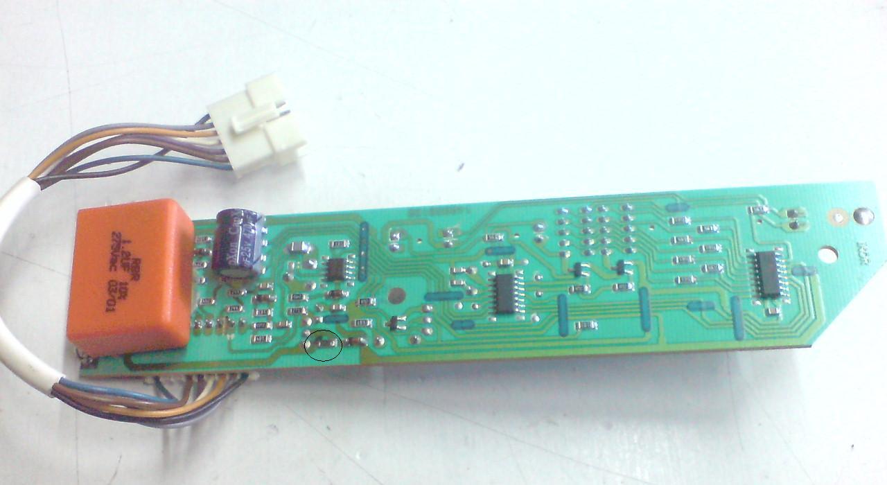

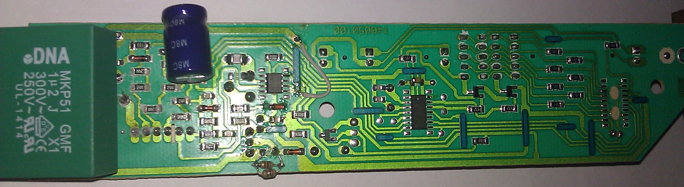

    Czy ktoś zna wartość /jakie na nim były cyfry/ rezystora jak na fotce?
    Z góry dziękuję.

    Na rezystorze są cyfry 470 (47 ohm).

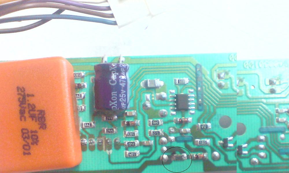

    Koledzy a mógł bym prosić o dokładną fotkę tej płytki mam identyczną w lodówce Mastercook LCE-200 i mam rozpryśnięty ten układ 8 nóżkowy, tranzystor ten najbliżej niego, diody w jego otoczeniu mają zwarcie i właśnie ten rezystor wspomniany wyżej. I nie wiem jakie symbole są na tym tranzystorze i tym układzie.

    Moja płytka jest już trochę "przeorana". Na fotkach brakuje diody Z6 (zenerka C12 / 1,3W) oraz układu sterującego cyferkami LED 74HC595.
    Układ 8 nóżkowy o który pytasz to LM393, tranzystor T4 to BC337.
    Tranzystor T3 w obudowie sot23 ma oznaczenie: P K2; wg. znalezionych opisów to BCW72 - BC107B - link: http://www.marsport.org.uk/smd/mainframe.htm

    Wielkie dzięki ;) już myślałem że nie uda mi się znaleźć co w tej płytce siedziało ;) jeszcze raz wielkie dzięki ;)
    A mógł byś mi jeszcze podać oznaczenie tranzystora T3? :)
