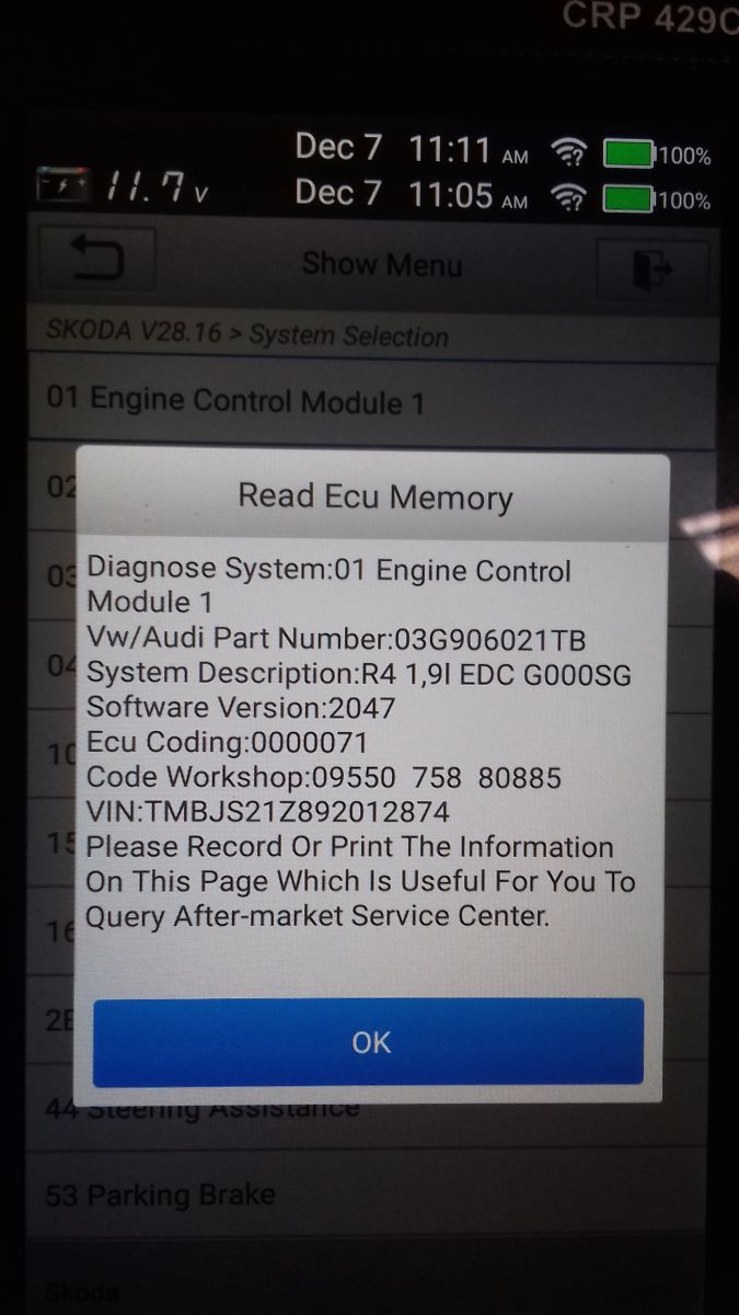

    Witam potrzebuje oryginalną mapę
    Do ECU 03G906021TB software wersion 2047. ... prosiłbym o pomoc. .
    Poprzedni właściciel wykonał niepoprawny chip tuning i dlatego chciałbym wrócić do serii. ...
    Proszę o pomoc i poradę.
    Dodatkowo umieszczam wsad który udało mi się zgrać z mojego ECU proszę o sprawdzenie. ..

    Trzymaj, nie napisałeś jeszcze jednego numeru który jest akurat dość istotny.
    • 021 TB org.rar (56.33 KB) Musisz być zalogowany, aby pobrać ten załącznik.

    Kolego a ten plik nie jest za mały. .. nie pow mieć ok 250-320kB wielkości? ...
    I podpowiedz o który nr chodzi kolego. ..
    Gdyż u mnie ktoś pozmieniał mapy dymienia. . Iwrezultacie przedstawił ogranicznik dymienia. ..
    A sytuacja dotyczy kilku poprzednich właścicieli którzy sprzedali auto z usterką kopcenia. . Więc rezultacie i pompowtryskiwacze były robione i nadal kopcił tak jakby przelewał paliwem.

    podaj hw i sw

    Twoja mapa jest org i nic w niej nie było zmieniane.
