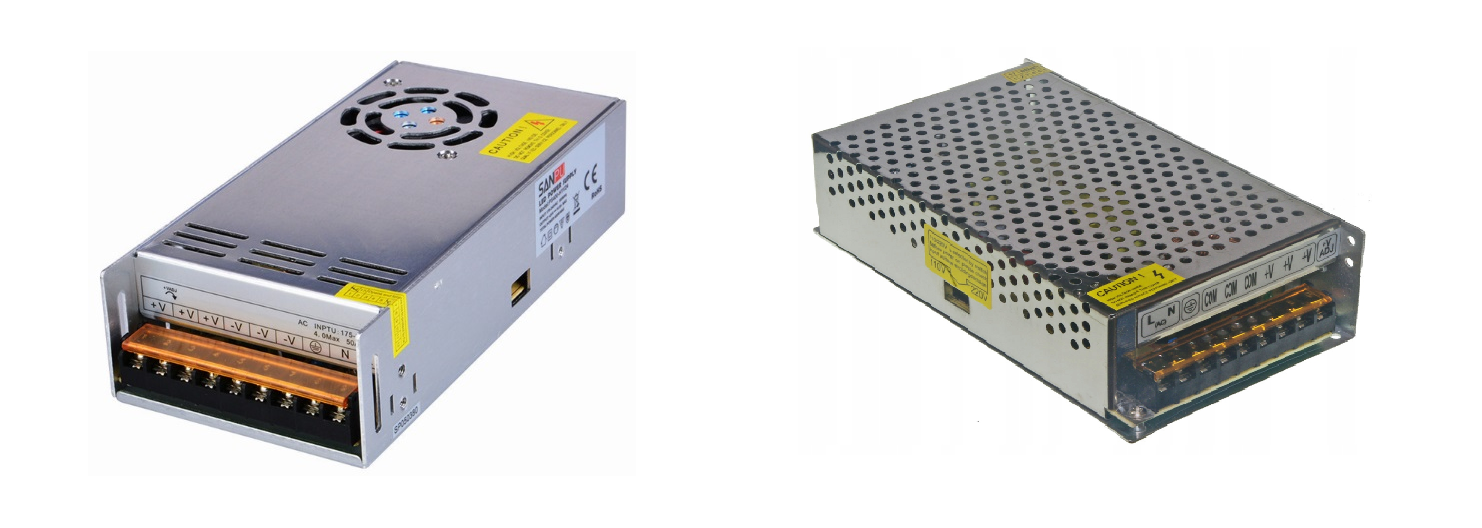

    Witam, Czy można połączyć dwa zasilacze impulsowe celem uzyskania zasilania symetrycznego?
    Połączenie dwóch zasilaczy w celu uzyskania zasilania symetrycznego
    Celem takie połączenia byłoby zasilanie np. wzmacniacza audio.

    Pod warunkiem że zasilacze mają całkowicie niezależne wyjścia (brak połączenia masy z PE). Warto też dodać na wyjściach diody zabezpieczające odwrotnie-równolegle do wyjść alby przy przeciążeniu jeden zasilacz nie wymusił odwrotnego napięcia na wyjściu drugiego.
    Warto sprawdzić czy tętnienia z zasilacza nie będą zakłócały wzmacniacza.

    A gdyby obydwa zasilacze odpiąć z uziemienia? Lub jeden .

    Lepiej usunąć połączenie GND-PE. A obudowę zostawić połączoną z PE.
    Niewiele zasilaczy ma to nieszczęsne połączenie GND z PE. ATX?

    Jeżeli połączenie będzie na pcb no to tak średnio , w dodatku może być w kilku miejscach.
    Obudowę można zawsze wyrzucić jak to ma pracować i tak w osobnej, większej.
    jarek_lnx napisał:
    ATX?
    Nie, rzuciłem tak czysto hipotetycznie zasilacz impulsowy,chodziło mi o tego typu konstrukcje, w sumie podobne do atx.
    Czy jak tak połączę zasilacze to moc rozumiem podwojona.

    P=UxI.

    Chyba tylko w tym że mają metalową obudowę i zasilanie 230V.
    Jeśli jest połączenie GND-PE to odłączając PE spowodujesz że zwarcia nie będzie, ale napięcie między obudowami już tak, a jeśli w zasilaczu są jakieś zabezpieczenie przepięciowe pomiędzy L,N i PE to dostaniesz przepięcie z sieci na wyjściu zasilacza, odłączanie PE to nie jest dobry pomysł. Jeśli to hipotetyczne rozważania to po prostu nie kupuj zasilaczy których nie będziesz mógł poprawnie połączyć. Czy zakłócają pracę wzmacniacza dowiesz się dopiero po zakupie.
    Przy wysokich częstotliwościach będą równo obciążone, dzięki kondensatorom w obwodzie zasilania, ale przy niskich częstotliwościach, przykładowo 20Hz, nie da się ukryć, że będą obciążane naprzemiennie.
