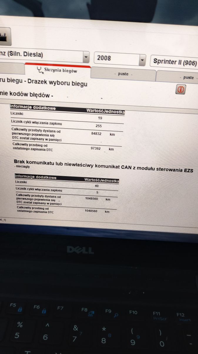

    Witam, mam problem ze sprinterem 906 z 2007 roku automat. Wymieniany był simmering skrzyni biegów i olej w skrzyni, po tym zabiegu samochód tego samego dnia wieczorem przestał reagować na zmianę biegów. Dokładniej to reaguje pedałem gazu na N i P tam zwiększa obroty, a na R i D kręci się tylko do 1200 i go jakby blokowało, jednak brak jakiejkolwiek reakcji kół.
    Mechanik odczytał błędy widoczne niżej.
    Proszę o pomoc.
    Ekran z błędami diagnostycznymi pojazdu, w tym komunikaty dotyczące CAN i modułu sterowania EZS.
