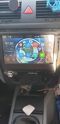

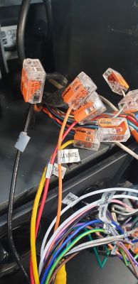

    Witam mam pewien problem z radiem excelevan 1 din. Problem polega na tym że fabryczna kostka byla przerabiania przez wcześniejszego właściciela i kolory w tym aucie nie mają znaczenia:) dzisiaj podpinalem plus i minus z czego plus po zapłonie cały czas ma 12v więc próbowałem z tym plusem i z tym na krótko, radio się włącza lecz monitor się nie wysuwa. Moje pytanie czy potrzebuje mieć jakieś inne kable również podpięte? Skoda fabia 1,4 mpi - Podlaczenie radia z navi i wydawanym ekranem Skoda fabia 1,4 mpi - Podlaczenie radia z navi i wydawanym ekranem

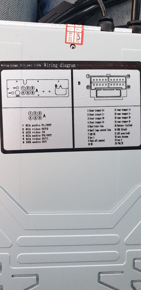

    Radio do wystartowania potrzebuje +12 na żółtym i czerwonym, oraz GND na czarnym. Przynajmniej to taki standard.
    Nie do końca widać opisy na tych przewodach na zdjęciu.

    Daj proszę zrzut z instrukcji z opisem kabli, bądź informacje z samej wiązki radia.
    Oczywiście głośniki możesz pominąć póki co .

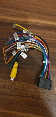

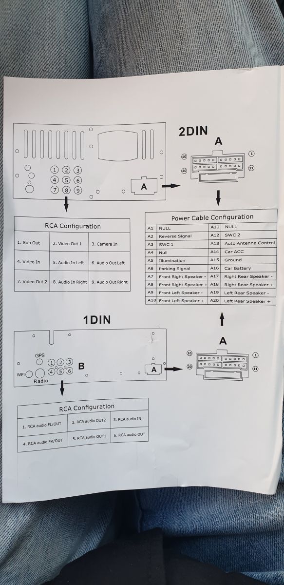

    Zaraz wrzucę dokładną rozpiske tylko zastanawia mnie póki co kabel pomarańczowy i różowy pisze na nich illuminate i brake

    Żadnych dziwactw nie widzę w rozpisce
    Iluminate to nic innego jak podświetlanie.
    Można je zaświecić jeszcze przed włączeniem radia.
    Brake to informacja o zaciągnięciu hamulca ręcznego
    W dużej ilości ta funkcja nie pozwala na odtwarzanie video podczas jazdy, ale nie sadze że mogło by odpowiadać za otwarcie ekranu.
    Zostają jeszcze 2 przewody Can i 2 przewody do zewnętrznej klawiatury np w kierownicy oraz przewód wyzwalający sygnał tylnej kamery
    W aucie masz założone ISO i część zasilania wydaje się być poprawnie ułożona.
    Sprawdź co nasz na żółtym i czerwonym w aucie.
    Powinieneś mieć tam zasilana i do nich się podłącz.
    Możliwe że zasilanie podłączyłeś pod Can (na nim też znajdziesz +12V).

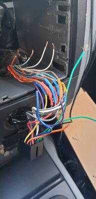

    Skoda fabia 1,4 mpi - Podlaczenie radia z navi i wydawanym ekranem Podłączyłem następująco: gnd do brązowego, żółty do czarno niebieskiego, czerwony do czerwono brązowego, pomaranczowy(illuminate) do szaro niebieskiego i radio gra nawet próbowałem na USB i tez muzyka gra ale.w dalszym ciągu nie chce się ten wyświetlacz wysunąć i nie świeci radio. Zaświecilo się kiedy dałem mu na illuminate 12v. Narazie podpinalem na wago zeby sprawdzić.

    Wychodzi że iluminate musisz podłączyć do plusa po zapłonie aby wogóle mieć podświetlanie.
    Podłącz przewód opisany jako Brake do masy.
    Może i takie dziwne zabezpieczenie zastosował producent i to nie pozwala na otwarcie ekranu.

    Uruchomilem lecz nie działa wysuwanie jak i podświetlenie. Z tym napewno masz.racje że muszę podpiąć illuminate do plusa lecz tyle się nameczylem zeby to radio wcisnąć że już nie będę bo wyciągać A ekran wysunalem ręcznie:) Dzięki wielkie za pomoc Skoda fabia 1,4 mpi - Podlaczenie radia z navi i wydawanym ekranem
