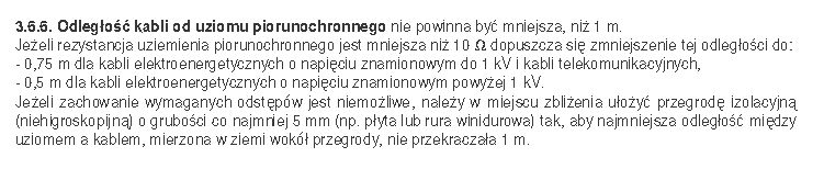

    opornik7
    Specjalista elektryk
    Posty: 4494
    Pomógł: 316
    Ocena: 1556
    kozi966 napisał:
    Zakładam oczywiście, że bednarka nie styka się z kablem.
    Pamiętasz pewnie zapisy starej, poczciwej normy PN-86/E-05003/01 p.3.6.6 i obowiązku zabezpieczania miejsca skrzyżowania lub zachowania odległości 0,75m pomiędzy kablem nN lub teletechnicznym od uziomu.
    Pamiętać niestety nie mogę, bo norma jest starsza ode mnie :) niemniej jednak znam jej zapisy (mam jej papierowy oryginał ostemplowany przez PKN) i uważam, że autorom bardziej chodziło o zbliżenie (równoległe) niż skrzyżowanie. Niemniej jednak dobrą praktyką byłoby takie zabezpieczenie w przypadku bardzo małej odległości pomiędzy bednarką a kablem.
    Rany, jaki ja już stary jestem :
    Zabezpieczenie kabli na skrzyżowaniu z bednarką uziomu otokowego
