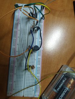

    No chyba jednak trzeba będzie troszkę zbastować złożyłem ten układ na płytce stykowej dałem 6 zwoi/6mm średnicy (akurat się udało wylutowałem ze starego radia) miało łapać od 88-106Mhz a tu cisza :/ zastanawiam się jak to zmierzyć(częstotliwość nadawania) bo zanim zrobię po waszemu chciałbym coś usłyszeć chociaż że zadziałało.

    Pokaż jak to zrobiłeś i jakie są wartości wszystkich elementów.

    schemat
    Jaki zestaw elementów muszę dokupić do budowy takich układów?
    Taki pająk. Raczej się nikt z tego nie wyzna.

    Cewka musi być przy samym tranzystorze, układ musi być bardzo "zwarty" bez dodatkowych nie potrzebnych przewodów.
    Na próbę układ może być bez mikrofonu.
    A gdzie masz trymer ( kondensator zmienny ) 10-40pF ?

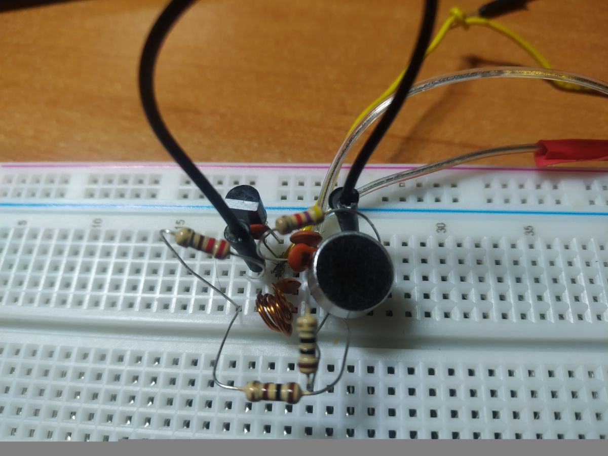

    Zastosowana cewka to nic innego jak krótki kawałek przewodu. Wymiary geometryczne odgrywają tu kluczową rolę. Podłączyłeś ją jednak wielokrotnie dłuższymi kawałkami przewodów. Czyli zamiast małej cewki mamy bardzo dużą.
    Te pozostałe przewody to też takie cewki. Na schemacie jest tylko jedna w zbudowanym układzie jest ich wiele. Część z nich nie ma znaczenia ale inne wpływają na działanie.

    Nie masz co kręcić gałką. Tak zbudowany układ nie będzie działał.
    Mniej już nie da rady został jeden kabel miedzy mikrofonem a tranzystorem.
    Może być ?
    Edit:
    Czy jedynym sposobem pomiaru częstotliwości wyjściowej jest posiadanie miernika podobnego do MC31 Miernik częstotliwości ?
    Czy jak to polutuje w pająka/lub na płytce uniwersalnej jest szansa że to zacznie działać ?

    Spróbuj wykonać to tak:
    Rezystory, kondensatory MUSZĄ mieć jak najkrótsze końcówki !
    Dodałem jeden kondensator ceramiczny 3,3nF, jeśli nie masz takiego zastosuj o wartości 1nF-10nF.
    Na początek nie dawaj anteny ani mikrofonu.
    Na FMie zazwyczaj jest szum, jak będziesz stroił, szukał jeśli nadajnik będzie pracował to szum zniknie, będzie cisza, czasem brum, to będzie znaczyło że nadajnik pracuje.

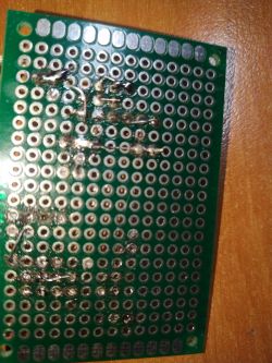

    Jaki zestaw elementów muszę dokupić do budowy takich układów? Jaki zestaw elementów muszę dokupić do budowy takich układów? [/img]

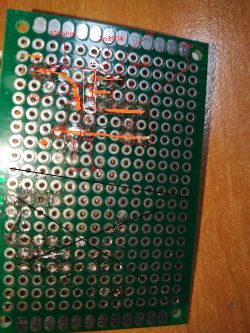

    Polutowałem niby dalej nie mogę znaleźć ale też w sumie nie wiem czy działa/nadaje no i jest pytanie można to jakoś zweryfikować ? Nawet już bez dokładność na jakiej fali po prostu czy wysyła jakiś sygnał ?

    Czy możesz na lewym zdjęciu dorysować jak połączyłeś punkty lutownicze ?
    Jaki tranzystor zastosowałeś ?
    Gdzie jest plus, gdzie minus ?
    Odlutuj anteną i mikrofon.
    Dlaczego są cztery rezystory ? ( na schemacie są dwa.
    Jeśli zasilanie (+) jest z lewej strony to wygląda jakby było podłączone do kondensatora i przechodziło, a właściwie nie przechodziło przez niego.
    Tak nie może być !
    Kondensator który dodałem miał za zadanie blokowanie zasilania ( ma być równolegle do zasilania ).
    Minus - czarny

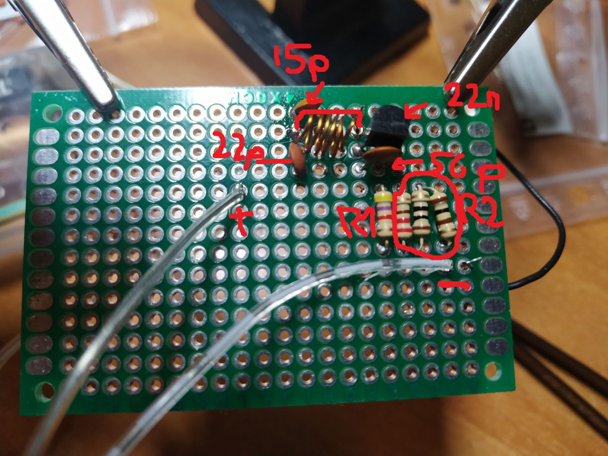

    polutowane do kupy jak w prostokącie.
    R1- 330ohm = 220 + 100 + 10 bo takie tylko miałem
    R2- 4k7
    Nie mam przylutowanej anteny ani mikrofonu a ten długi czarny kabel to miedzy "-" a kondensator 102 od nóżki B .
    Tak jak w schemacie 2N3904.
    Edit: Bo postu nie widziałem.
    Na zdjęciu jest błąd w miejscu 22n poinno być 102. czyli 1n a wmiejscu 22p chodzi o 22n
    A i dam jeszcze raz oryginał.

  • #23 18361672
    sp3ots
    Posty: 3074
    Pomógł: 524
    Ocena: 675

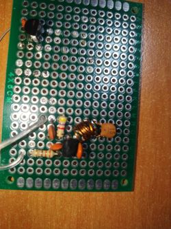

    Zrób tak:
    10 omów zbędny- to nie apteka.
    Pomiędzy kolektor-emiter dałeś 56pF ? - 5,6pF też może być za dużo !
    10pF +10pF ( w szeregu ) dadzą 5pF.
    22pF czy on jest szeregowo ze zasilaniem ? ( źle )
    Jeśli montujesz coś na płytce z pojedynczymi polami to inaczej rozstaw elementy, np. tak:
    Można jeszcze zamienić miejscami 4,7pF z tranzystorem.

    Jaki zestaw elementów muszę dokupić do budowy takich układów? Jaki zestaw elementów muszę dokupić do budowy takich układów? Jaki zestaw elementów muszę dokupić do budowy takich układów?
    Teraz jest tak niby dalej nie trafiam na stacje ale może już działa odbiornik już kurier wiezie to może trafie na jakimś zakresie.

    Coraz lepiej Tobie to wychodzi.
    Ile pF ma kondensator E-C ?
    Cewkę trochę rozciągnij, po rozchylaj zwoje z odstępami około 0,5mm.
    Rozciąganie cewki to zwiększanie częstotliwości, ściskanie cewki to zmniejszanie częstotliwości.
    Mam nadzieję że płytka nie leży na blacie metalowym izolowanym ?
    Jakim napięciem zasilasz układ ?
