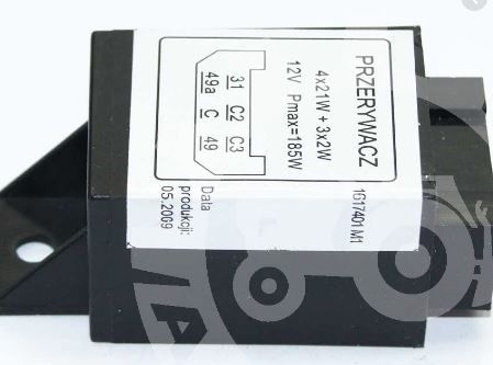

    Przeglądam fora i wpisy i nic na temat nie znalazłem Poza że <pierwsze słyszę, to jakaś samoróbka lub schematy z 360.>
    Ciągnik z lat 90 , akumulator przed chłodnicą, świeca żarowa, no i awaryjne które akurat nie działają.
    Proszę o udostępnienie schematu.
    Wyłącznik awaryjnych
    Schemat instalacji elektrycznej do 360-3P akumulator z przodu
    Przerywacz kierunkowskazów

    Nie mam schematu co tej C-360-3P, ale jeśli chodzi ci to podpięcie awaryjnych to dołączam schemat C-330M który miał układ awaryjnych podobny jak sześćdziesiatki po 1989 roku (C-360 i C-360-3P). Różnica była tylko taka że w C-330-M była 1 kontrolka do przyczepy (lewa strona, dół obok wielowskaźnika) podłączona do styku C2 przerywacza, a w C-360 były już 2 kontrolki kierunkowskazów pierwszej i drugiej przyczepy (obok przycisku rozrusznika z lewej strony kierownicy) podłączone do C2 i C3 przerywacza.
    Uważaj z tymi włącznikami awaryjnych, bo szjs jakich mało - trzeba wyczuć jego pozycje, bo potrafi w błąd wprowadzić - szukasz dlaczego nie ma migaczy, sprawdzasz kable, połączenia i nic, a tu wystarczy dotknąć gałeczkę i nagle kierunki się znajdują. Czasami trzeba gałeczką delikatnie w bok ruszyć, czasami docisnąć lub delikatnie podciągnąć - KOSZMAR (wymieniałem już kilka i to samo).
