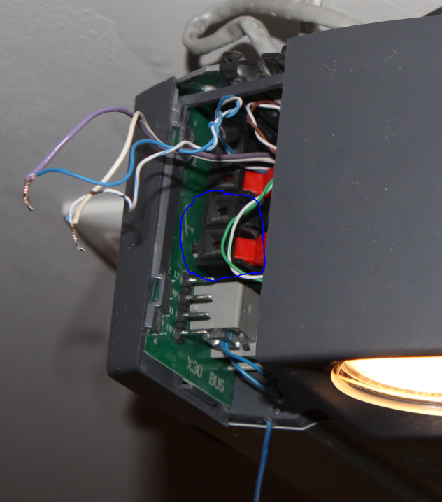

    Znalazłem opis zacisków sterownika tutaj: https://www.elektroda.pl/rtvforum/topic1998654.html
    problem mam taki, że chce sterować napięciem 12V wiec przekaźnik. Robiłem test zwierając zacisków 5 do 21 ale nie było reakcji. I wydaje mi się ze nie mam masy na zacisku 20. Dobrze mi się wydaje? czy coś mi brakuje?
    Swoja droga po co są kabelki? I gdzie mogę znaleźć masę dla zacisku 5?

    20 = masa, 21 = impuls, 5 = +24V. Zwierasz 20 i 21.
    Dlaczego twierdzisz, że nie masz masy na 20?

    Źle zrozumiałem idea. Myślałem że to są wejścia na które trzeba podać napięcie 24V.
    Ogólnie wystarczyło podłączyć przekaźnik (wyjście sterowane) pod zaciski
    Hormann Supramatic E sterowanie otw/zamknij przez przekaźnik
    i tyle.
    Przekaźnik po prostu zawiera(u mnie na 1 sekundę) oba styki i brama się otwiera.
