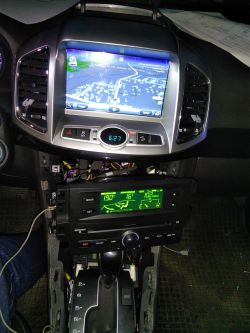

    Mam pytanie do forumowiczów czy może ktoś już wymieniał w Captivie II całą nawigacje wraz z radiem na system android? Bo zastanawiam się nad zakupem takiego oto modelu radia dedykowanego do Captivy:
    Chevrolet Captiva-wymiana fabrycznego ekranu nawigacji i radia na system android Chevrolet Captiva-wymiana fabrycznego ekranu nawigacji i radia na system android Chevrolet Captiva-wymiana fabrycznego ekranu nawigacji i radia na system android
    i w związku z tym chciałem zapytać czy na tym androidzie będzie działać fabryczna kamera cofania? Ewentualnie czy da się ją jakoś przerobić żeby działała? I czy będzie działać sterowanie nawiewami na tym nowym radiu?
    Mój oryginalny kokpit w Captivie wygląda tak:
    Nie zadziała z radiem na Androidzie.
    Nie działa sterowanie nawiewami na ekranie radia.
    ... kompas też nie będzie działać.

    I z tym spalaniem nie da sie juz nic zrobic czy mozna dokupic jakis dodatkowy moduł zeby pokazywał te informacje? Bo niby w specyfikacji urządzenia powinien pokazywac te wartosci...
  • #8 18390558
    CameR
    Posty: 7680
    Pomógł: 1131
    Ocena: 3252
    Teraz zauważyłem , że pytasz o radio z dużym wyświetlaczem typu "Tesla"
    Wszystkie moje poprzednie odpowiedzi są nieaktualne, bo mają związek z radiem jak na foto powyżej.

    Stacja kupiona i zamontowana. Wszystko działa łącznie z wizualizacją nawiewów na ekranie i danymi z komputera auta. Ponadto Pan z firmy zajmującej sie montazem Car Audio powiedział ze fabryczna kamera cofania tez działa z tą stacją trzeba tylko wiedziec jak ją podłączyc. Nie kazdy ma doswiadczenie w montazu tej stacji w Captivie i nie kazdy potrafi ją podłączyc bo okazuje sie ze czasem trzeba przełozyc niektore piny w kostkach aby zadziałały wszystkie funkcje... jest to spowodowane tym ze wystepowaly rozne wersje z ekranem i bez. Ogolnie polecam bardzo fajny produkt dający wiele mozliwosci.
