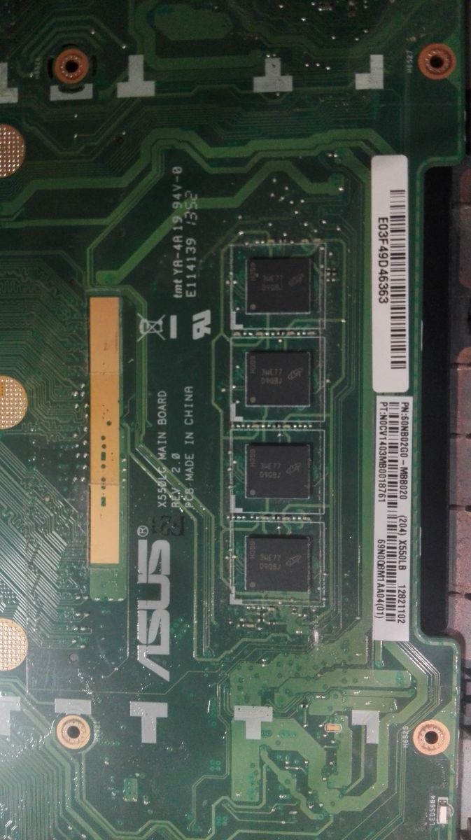

    Pełna nazwa modelu X550LC - ?????
    Opisy z płyty podaj.
    Jaki system?
    Jaki system?
    Zrobiłem zdjęcie modelu plyty, a system to Windows 8.1 powiem że nawet nie sprawdzałem czy jest nowsza wersja biosu ale podejrzewam że tak bo laptop od nowości nie miał aktualizowanego. Laptop Asus X550LC nie uruchamia się jeśli nie zresetuje biosu

    X550LC rev 2.0
    cpu - np. SR170 (Intel Core i5-4200U) BGA/ i7-4500U
    gpu - N14M-GE-S-AS/ GT 720M
    DDR3L (on board) +1slot
    BQ24735 charger
    :idea: po napisie na stickerze ... PN: 60NB.... -MBB020 masz w nawiasie
    wer. Bios (204) X550LB (tj. realny model płyty)
    * 25Q64FVSIQ
    Na przycisku masz 3.3V i spada do )V po naciśnieciu

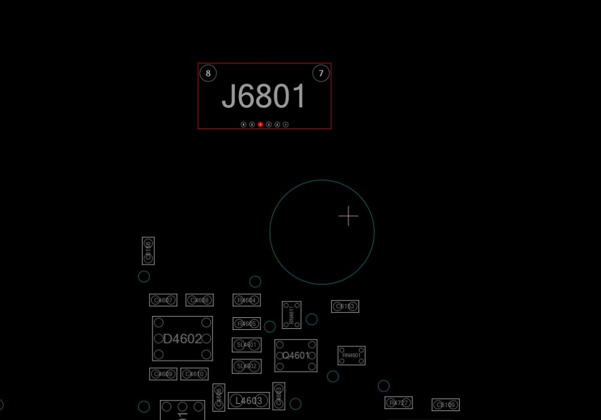

    A da się jakoś ten przełącznik dla pewności pomierzyc miernikiem, np. jeśli miałby kolega jakiś pinout tego włącznika i powiedział co i jak pomierzyć miernikiem o ile się da ? Czy pozostaje kupić mi nowy przycisk na alledrogo ?
    Edit:
    Z tego co widzę to tylko tasiemkę widzę dla tego przełącznika na alledrogo, więc no ciężko by było, chyba że to wina samej tasiemki

    Sprawdź na pinie zaznaczonym na czerwono - powinno być 3,3V w czasie naciskania włącznika 0V, po puszczeniu znowu 3,3V.

  • #15 18438887
    CzlowiekBezNazwy
    Posty: 100
    Ocena: 26
    Sprawdziłem i są stałe 3V bez różnicy czy wcisnę przycisk czy nie

    To sprawdź przycisk i tasiemkę. Szczególnie tasiemki są słabe.

    Właśnie widzę że to raczej wina tasiemki. A mógłbym prosic o jakiś pinout do tego wtyku na płycie głównej lub jakiejś informacji jak ją uruchomić bez przycisku ? Bo podejrzewam że raczej tak sie da a najchętniej jeszcze bym się chciał utwierdzić w przekonaniu że to wina przycisku. Tylko pytanie który pin trzeba wykorzystać na tej płycie głównej żeby ją uruchomić ?
    Edit:
    Poszperałem w internecie i odnalazłem, że pin 4 złącza na płycie głównej krótkotrwale zwarty do masy uruchamia płytę, tak też zrobiłem i tak się też stało. Podsumowując to ewidentnie wina tej tasiemki. Teraz mam tylko pytanie czy serwis Pana sk1977 jest w stanie załatwić mi taką tasiemkę choćby nawet używaną w niższej cenie i ewentualnie jaka by to była cena ? Bo nie ukrywam potrzebuję tasiemki tej do włącznika 6PIN i jeszcze tej idącej od sterownika KBC która ma 8PIN, jeśli mieliby Państwo takie na stanie w niższej cenie niż na serwisach aukcyjnych to z chęcią bym od Państwa takowe odkupił, jeśli można to proszę o kontakt na pw. Temat zamykam i jeszcze raz dziękuję wszystkim osobom które mi pomogły z tym problemem.
