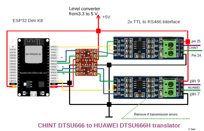

    Gdyby ktoś był zainteresowany użyciem innego niż namaszczonego przez Huawei licznika do falownika SUN2000
    Huawei SUN 2000 - zamiennik licznika energii, jakie opcje?
    to zapraszam do odwiedzenia ciepłej jeszcze stronki z moim translatorem adresów
    https://github.com/salakrzy/DTSU666_CHINT_to_HUAWEI_translator
    Działa ze zwykłym DTSU666 zakupionym na allegro https://allegro.pl/oferta/chint-dtsu666-modbus-mid-licznik-dwukierunkowy-3f-11075016146
    Translator jest jeszcze w fazie rozwoju, więc ewentualne sugestie ulepszeń mile widziane:-)

    Budował ktoś ten "translator" według projektu z github? Nie mogę skompilować wersji ani oryginalnej ani poprawnionej przez "s-marian" pod falowniki w rewizji M1. Oprócz błędów z modułami bibliotek arduino (I2S i wifi) najbardziej nie mogę poradzić sobie z tym z freertos'em... Może ktoś z Was jest bardziej obeznany z C++ i ESP-IDF...
    [1190/1193] Linking CXX executable DTSU666H_translator.elf
    FAILED: DTSU666H_translator.elf
    cmd.exe /C "cd . && C:\Espressif\tools\xtensa-esp32-elf\esp-2021r2-patch5-8.4.0\xtensa-esp32-elf\bin\xtensa-esp32-elf-g++.exe -mlongcalls -Wno-frame-address @CMakeFiles\DTSU666H_translator.elf.rsp -o DTSU666H_translator.elf && cd ."
    c:/espressif/tools/xtensa-esp32-elf/esp-2021r2-patch5-8.4.0/xtensa-esp32-elf/bin/../lib/gcc/xtensa-esp32-elf/8.4.0/../../../../xtensa-esp32-elf/bin/ld.exe: esp-idf/freertos/libfreertos.a(port_common.c.obj):(.literal.main_task+0x1c): undefined reference to `app_main'
    c:/espressif/tools/xtensa-esp32-elf/esp-2021r2-patch5-8.4.0/xtensa-esp32-elf/bin/../lib/gcc/xtensa-esp32-elf/8.4.0/../../../../xtensa-esp32-elf/bin/ld.exe: esp-idf/freertos/libfreertos.a(port_common.c.obj): in function `main_task':
    C:/Espressif/frameworks/esp-idf-v4.4/components/freertos/port/port_common.c:135: undefined reference to `app_main'
    collect2.exe: error: ld returned 1 exit status
    ninja: build stopped: subcommand failed.
    ninja failed with exit code 1

    Ogólnie to działa tak jak jest w opisie
    Ja sobie napisałem w pythonie używając biblioteki modbus_tk programik , który wysyła zapytania do mojego licznika niekompatybilnego (nie DTSU666) i przerzuca te dane na inne rejestry, ktore wymaga falownik. Całość śmiga na raspberry po modbus tcp oraz wifi z konweretami 485 typu HF2211 - można w nich konwertować modbus rtu na tcp i odwrotnie.
    Faktycznie przestało działać po którymś update falownika. Ale wystarczyło zmienić wartość rejestru 2002 = 0x3B11
