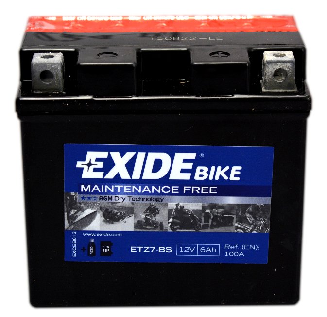

    Witam, mam taki problem akumulator jest rozładowany podłączam pod ładowarkę Ultimate Speed i świeci się dioda 6V i ładowania baterii, jak wcisnę przycisk Mode to tylko wyłączam ładowarkę, o co chodzi? Akumulator śmietnik czy jest tak rozładowany że trzeba go podładować innym prostownikiem? A akumulator to Exide Bike ETZ7-BS, 12V, 6Ah, 100A.

    #7 18410111
    gumisie
    Posty: 17845
    Pomógł: 1667
    Ocena: 2479
    Szczurinho092 napisał:
    Mam taki akumulator jak napisałem
    Taki jak w załącznikach?
