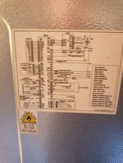

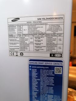

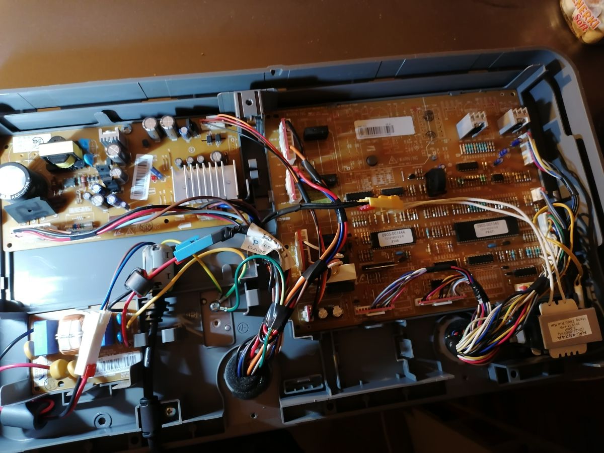

    Dzień dobry
    Lodówka pracuje normalnie poza pracą wentylatora skraplacza, ale przegrzanie układu z tym związane powoduje wyłączenie się lodówki na ok. 24h. W czasie gwarancji było to już naprawianie. Wtedy wymieniony został wentylator oraz moduł. Zasilanie na wentylator wg. mnie nie dochodzi (brak wskazań na mierniku.
    Pomogło zostawienie lodówki z nadmuchem powietrza z wiatraka biurowego. Lodówka wtedy działała bez zarzutu. Proszę o poradę czy pójście w tym kierunku ma sens? Zastosować osobny wentylator połączony z nowym termostatem skraplacza, a jak sprawdzić sam wentylator?

    Dwie przyczyny mogą tutaj być pierwsza taka, że musisz podstawic sprawny wentylator - jak nie rusza to masz padnięty moduł. Moduł jak najbardziej do naprawy.

    Tranzystor TIP42C na radiatorze, a nim dwie diody w szeregu obniżające napięcie i możesz je ominąć.
