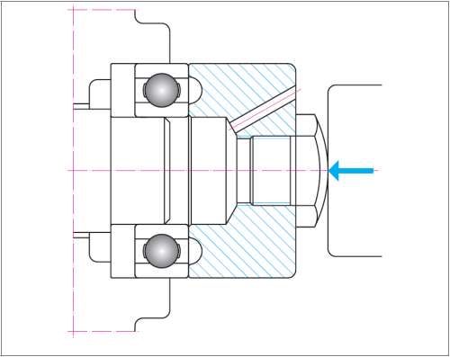

    Powinno wbijać się łożyska poprzez wewnętrzne pierścienie . Źródło https://www.utrzymanieruchu.pl/zasady-montazu-oraz-demontazu-lozysk/

    Przez wewnętrzne? Przecież łożyska w obudowie bębna osadzone są "od zewnątrz". Bijąc w wewnętrzny pierścień siła szłaby przez kulki. Dokument z linku to raczej potwierdza, albo ja już w ogóle zgłupiałem...
    Że co? Weź się wpierw zapoznaj z tym co sam podlinkowałeś, nim głupoty zaczniesz pisać.
    Jak już to wbijamy łożysko po zewnętrznym pierścieniu, a autor myślę, że wie bardzo dobrze, jak obejść się z łożyskami:
    Tak, jeżeli łożysko montujemy na wał/wałek, ale jeżeli łożysko montujemy w jego zewnętrzną obudowę to montaż tylko przez zewnętrzny pierścień. A jeżeli montaż jednocześnie na wał i w obudowę łożyska to tulejka do montażu powinna być tak dopasowana aby opierała się jednocześnie i na zewnętrznym i wewnętrznym pierścieniu łożyska.

    "W razie konieczności jednoczesnego osadzania pierścieni należy zastosować przyrząd przenoszący siłę wciskającą jednocześnie na obydwa pierścienie przy zachowaniu luzu w łożysku" (rys. 3).
    Amica AWCN14DA - szybkie zużycie łożysk i luz na bębnie pralki
