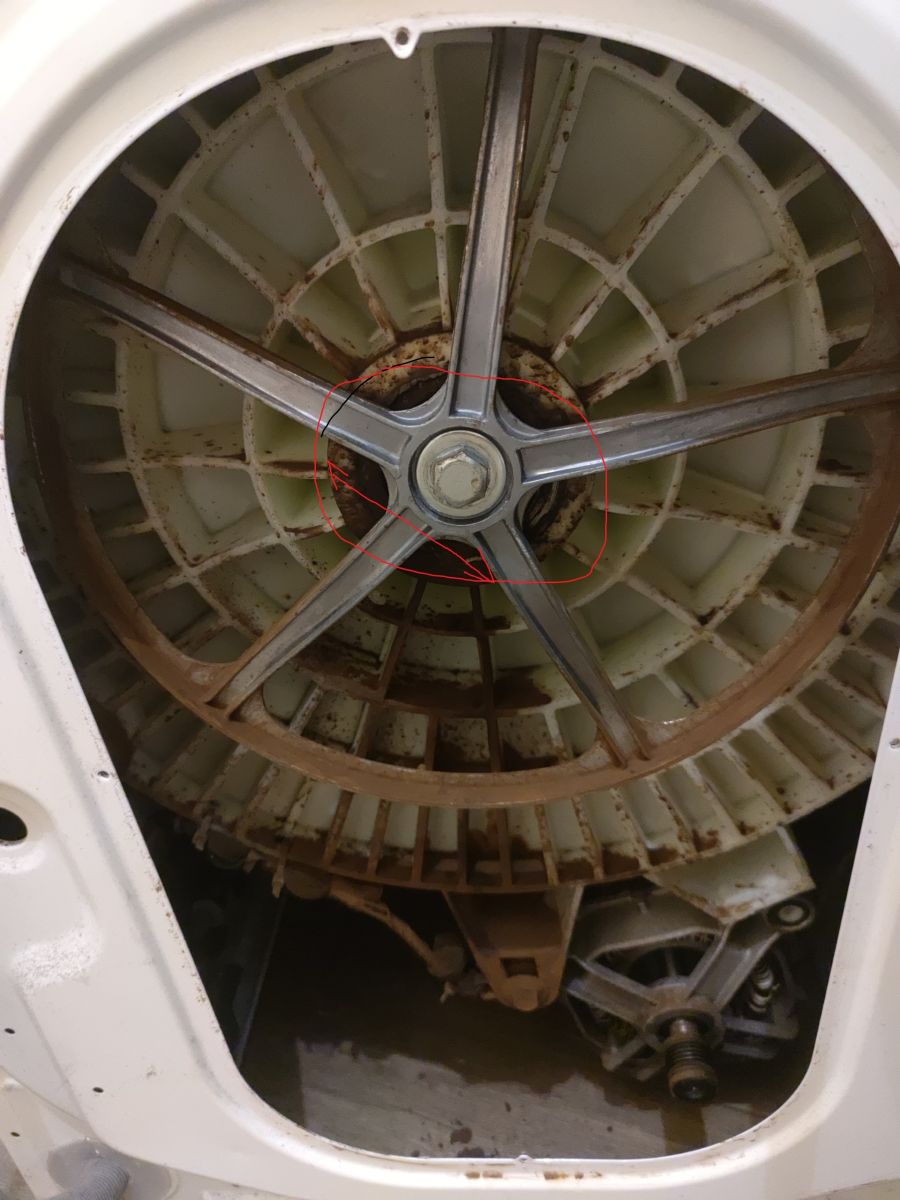

    Pralka Amica EMAWP 6123 LSLDW. Spadł pasek, ale jak zakładam, to po kilku obrotach spada ponownie. Jak ręką kręcę tylne koło pasowe (to duże, z tyłu bębna), to w jednym miejscu haczy. Czy to oznacza, że łożysko jest do wymiany?
    Ponadto, jak pralka prała, to kropelki wody leciały z tyłu po bębnie na podłogę, czasami nawet robiła się mała kałuża. Jak patrzyłem, to kropelki wody wydostawały się z miejsca, gdzie jest umocowane to duże koło pasowe, które haczy w jednym miejscu. Śruba od koła pasowego nie jest luźna, ale ręką można ruszać całym kołem pasowym wraz z tą śrubą. Tak jakby w środku był luz, bo jak się poruszy tym, to wtedy pasek się luzuje i spada.
    Widok tylnego koła pasowego pralki z oznakami korozji i wyciekiem wody

    Rozwalone łożysko. Jak się bęben da rozebrać, wymienić, jak nie, nowa pralka. Serwis kosztuje połowę, jak nie więcej kosztów nowej pralki. Tak na marginesie... Ja mam takie swoje przemyślenia. Brać najtańszą, jaka jest, byle ładnie dla żony wyglądała. Im więcej czujników i elektroniki, tym więcej kłopotów, a serwisant przyjedzie i liczy koszty naprawy po wartości sprzętu. Chyba że masz kogoś zaufanego. Pralka ma prać, a nie świecić i śpiewać he he he.

    Uszkodzone były łożyska, przy wyciąganiu rozsypały się zupełnie i miałem problem z wybiciem tej zewnętrznej obręczy od łożyska, bo została w środku.
    Rozkręciłem ją całą, bęben był zakamieniony, grzałka i chyba termostat też. Grzałka w dwóch miejscach już robiła się czarna, ale jest sprawna. Sprawdziłem omomierzem opór i był ok. 30 omów. Odkamieniałem to wszystko kwaskiem cytrynowym, potem jeszcze zdrapywałem śrubokrętem, tak lekko, odchodziło w miarę dobrze, ale cały dzień to zajęło. Bęben był sprawny, reszta też. Tylko łożyska i simmering kupiłem, kosztowało to 55 zł. Dodatkowo smar silikonowy, wodoszczelny, to koszt ok. 50 zł (nie, jak podają, smar litowy) oraz silikon sanitarny za ok. 20 zł, aby uszczelnić bęben w miejscu, gdzie jest uszczelka, tak dodatkowo. Więc koszt części to trochę ponad 120 zł (jeszcze trytyki do kabli). Resztę wymyłem i zamontowałem to, co było.
    Pralka naprawiona. Teraz pralka działa bardzo cicho, nic nie cieknie.
