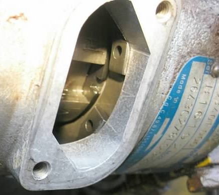

    Wózek widłowy 1976 rok - Witam .Przestawiłem rozrząd w silniku przy wyjętej pomp
    Z boku pompy jest blaszany dekielek a za nim są znaki do ustawiania pompy.
    Wcześniej trzeba ustawić silnik na znaki w czasie początku wtrysku w pierwszym cylindrze.

    Ale ten silnik ma tylko 3 pierscienie bo wymieniałem gruby stoszkowy cienki stoszkowy i zgarniający .Tuleje w korpusie chodzą na boki bo po zdjęciu głowicy zamachałem tłokiem na boki jaki jest luz to tuleja też chodziła,myślę że jak bym pukną lekko od dołu to by wyskoczyła.Pompa wtryskowa ma z boku gaszenie ,gaz i dwa dekielki i jest mocowana na dwie śruby.Do dekielków się nie dostanę bo pompa jest za szeroką ramą ,chyba że ją z powrotem wyjmę.Plakiem odpalamy przez 8 lat i to ze 30 razy dzięnnie bo wózek pracuje na szrocie.A regulacja tej piastki na kole zebatym pompki?.Jest jeszcze regulacja pompą na boki ale nie wiem czemu po poluzowaniu szpilek nie mogę jej ruszyć nawet montażówką ,czy muszę poluzować te 3 ósemki na kole zębatym pompy?.Postaram się zabrać aparat w poniedziałek i zrobię zdjęcia.

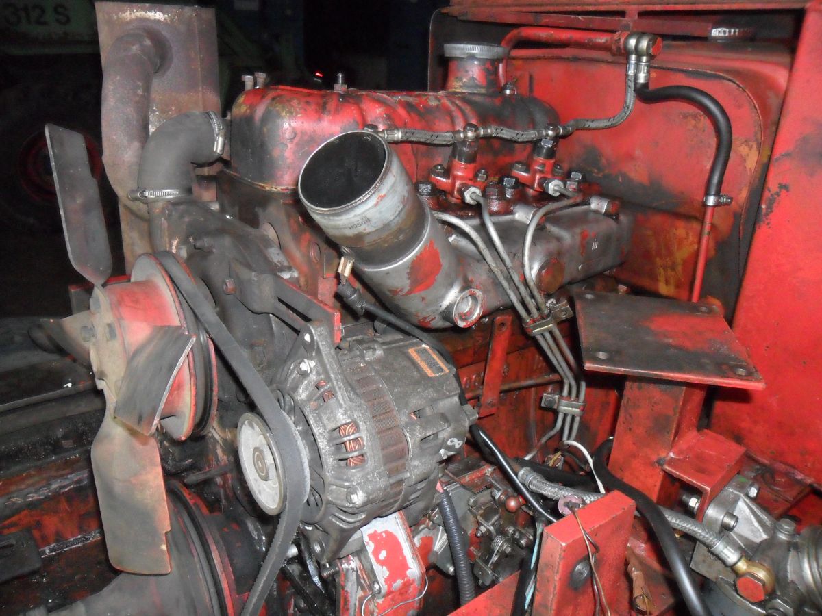

    Silnik już chodzi. Musiałem zdjąć obciążnik, pokrywę zaworów i ustawić na znaki rozrząd a koło zębate pompy na nr 3. Tak wygląda silnik i nadal myślę że to nie jest perkins.

    wal-ker napisał:
    Ten silnik na zdjęciu to silnik International,Dawid Brown,Mcormick D179.Niewiele się różni od Perkinsa .Te same pompy.Kiedys te firmy współpracowały ze sobą.W manitou głównie wstawiano perkinsa.
    Dzięki za informacje .
