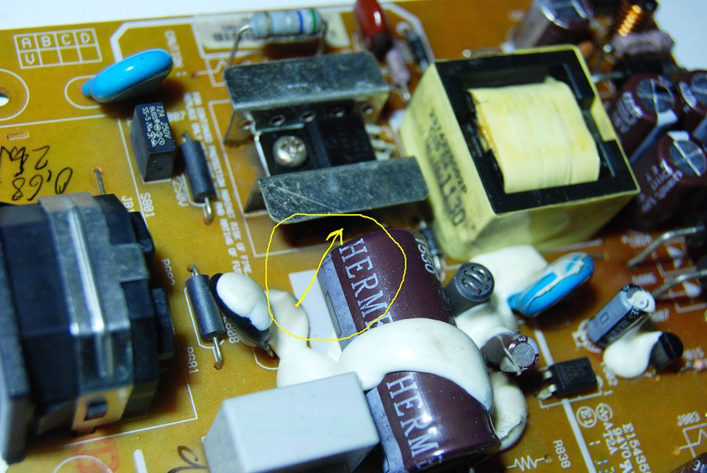

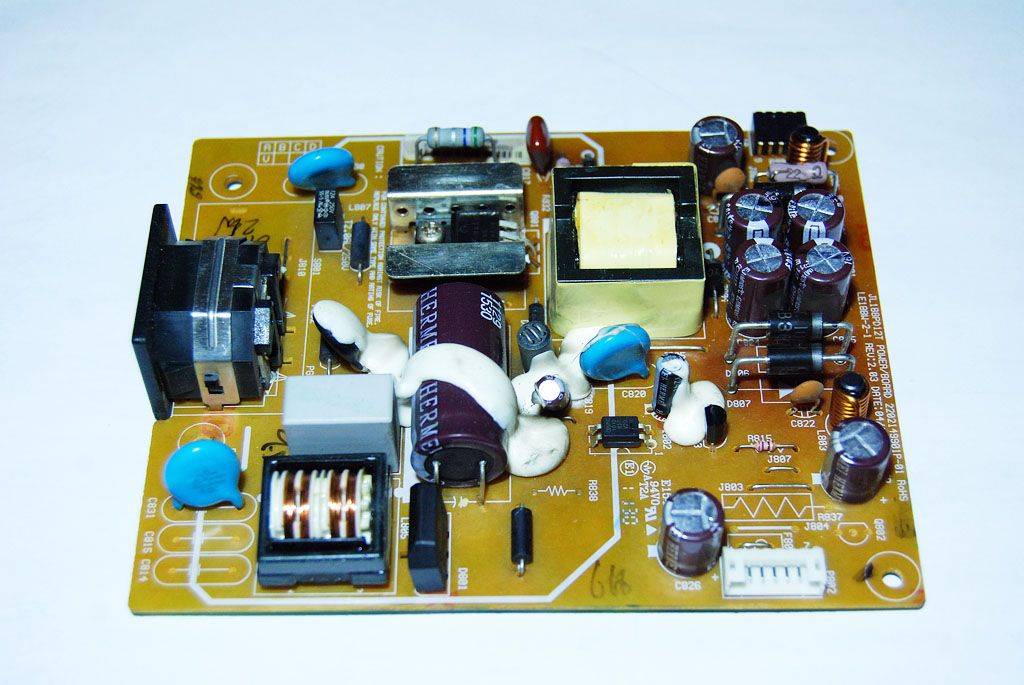

    Witam wszystkich. Czy ktoś może podać wartość spalonego rezystora R810 zaznaczonego na zdjęciu? Rezystor ten znajduje się w źródle MOSFETA i służy do czujnika prądu do układu scalonego R7780. Rezystor jest spalony i ma całkowitą przerwę.
    Ten rezystor to raczej skutek uszkodzenia, MOSFET sprawny?
    Nie da się ustalić jego wartości, bo ze zdjęcia nie można ustalić jaki to jest model przetwornicy.

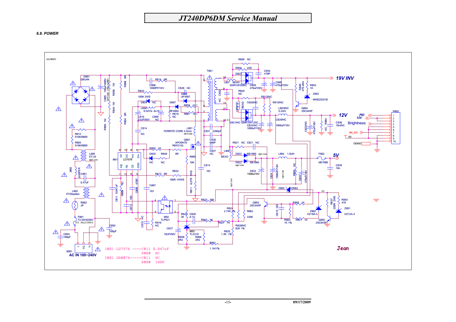

    Z SM dla PLE2407HDSD
    IIYAMA Prolite E2273HDS - identyfikacja spalonego elementu w zasilaczu
    Twoja nazwa zasilacza to pierwsza linia opisów> prawa strona płytki JL188xxxx...

    Oznaczenie zasilacza JL188PD12T. Układ scalony przetwornicy to jak pisałem R7780. Nota układu https://www.richtek.com/Products/AC_DC/Flyback%20Controller/R7780?sc_lang=en&specid=R7780. FET uszkodzony (zwarcie dren źródło) dlatego spalił się ten rezystor. Ten fragment serwisówki powyżej to chyba inny układ scalony.
    Tak, ale idea działania taka sama.
    W monitorach 22″ zwykle jest opór 0,27-0,47Ω, na schematach ze sterownikiem z serii R7XXX, które mam.
    Zacznij od wartości takiej jaka jest podana na załączonym schemacie, w domowych warunkach nic innego nie wymyślisz, ale zawsze ktoś może jak ma taki monitor rozkręcić i podać jego wartość.
    Przetwornice uruchamiam poza układem na stole i zabezpieczam żarówką i obciążam też żarówkami, i jak wszystko jest sprawne to, musi działać.

    Podpowiedzi kolegów nie trafione. Ten rezystor ma rezystancję 10 kilo omów. Tak dla wiedzy innych. Temat zamykam
