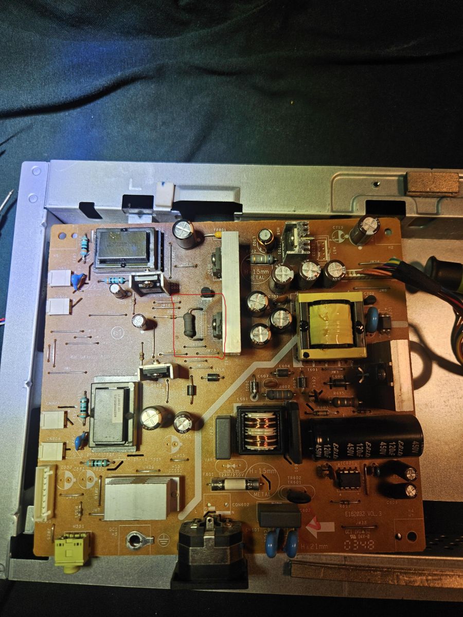

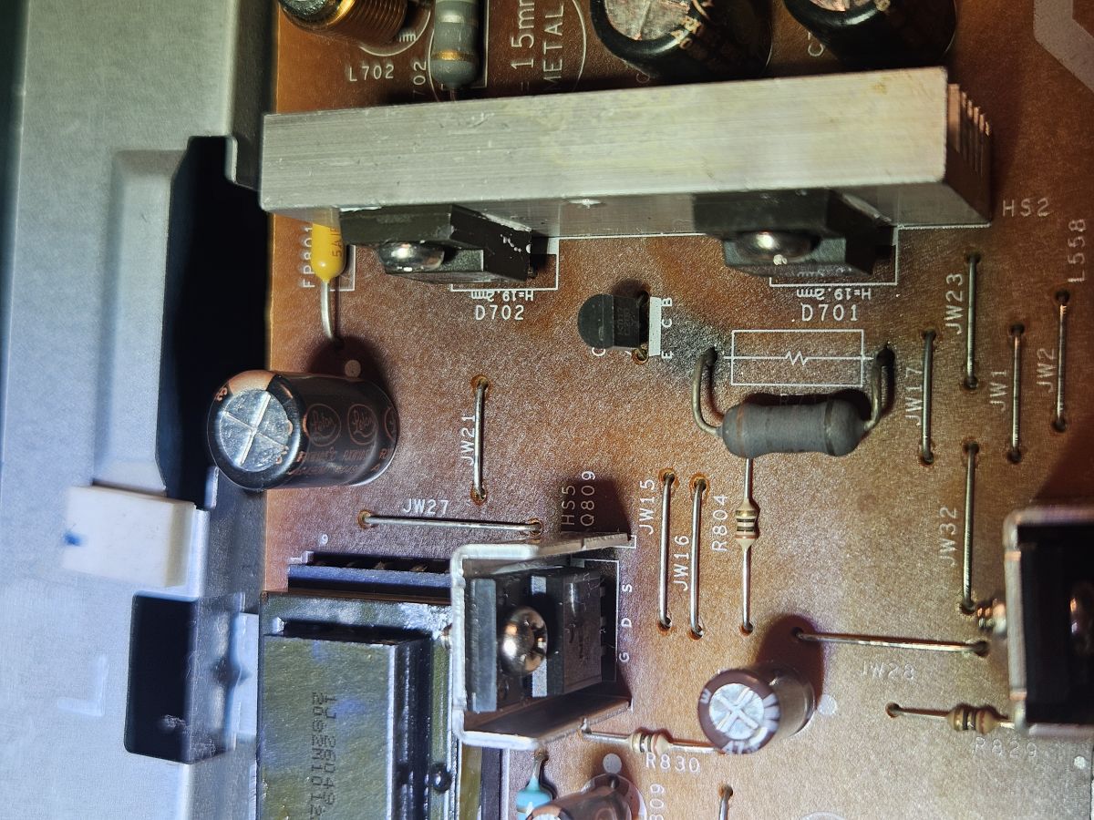

    Cześć,
    Nie mogę odczytać kodu paskowego rezystora oznaczonego jako R715 na zasilaczu monitora numer E162032 VOL.3.
    Jest przypalony i kolory już zbladły. Szukałem na Google, ale nic nie znalazłem, więc może tutaj ktoś ma schemat albo wie, jaki to rezystor.
    Zbliżenie płytki zasilacza z radiatorem, diodami D701/D702 i ciemnym, nadpalonym rezystorem Płyta zasilacza monitora z zaznaczonym na czerwono obszarem przy rezystorze R715

    Ważny opis zaczynający się na 4H. ......
    Jaki monitor , jakie ukłądy na płytce ?
    p.s
    opis (E162032 VOL.3) to gołej płytki/producenta
    - są rózne jej modyfikacje

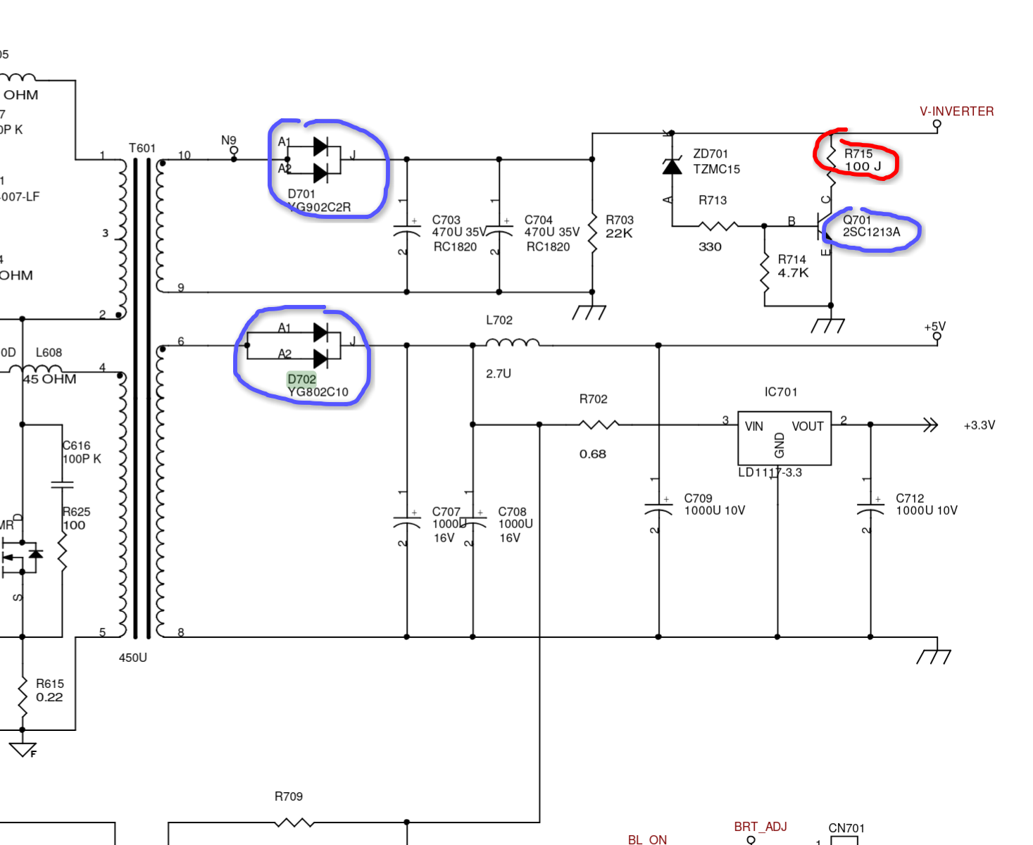

    Dzięki za link. Faktycznie był tam ten R715, opisany jako 100J, czyli 100Ω
    Wylutowałem go i sprawdziłem. Mimo że wygląda na sfajczony, pokazuje stabilnie 85 Ω, więc to pewnie nie jest winowajca.
    Sprawdziłem też na trasie R715, tranzystor Q701 i diody D701 i D702 - wszystko ok.
    Kondensatory wyglądają jak nowe.
    Brak innych śladów przepalenia/uszkodzenia.
    Monitor nie reaguje - nawet dioda power się nie zaświeca, więc chyba odpuszczam temat.
    Monitor to IIyama ProLite E2208HDS.
    Fragment schematu z zaznaczonymi D701, D702, Q701 i rezystorem R715 100Ω przy V-INVERTER

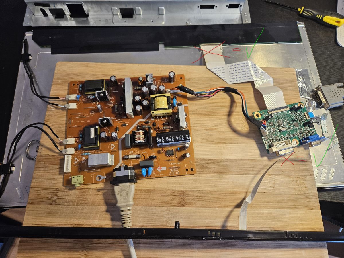

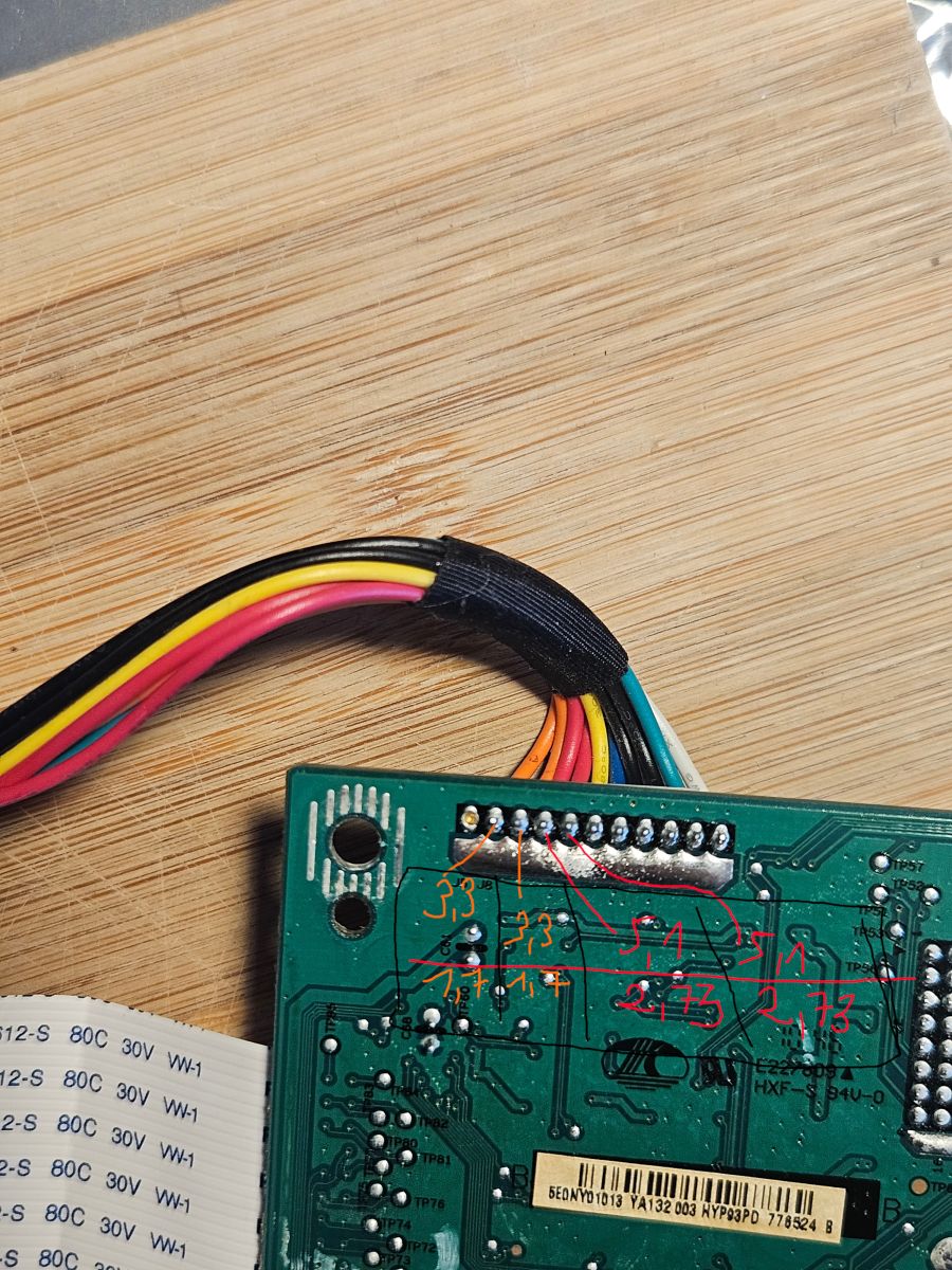

    Szukałem, jak mówiłeś, po stronie pierwotnej i wszystko jest ok. Ten duży kondensator filtrujący - stabilnie, IC601 (kontroler PWM) - OK i reszta elementów po pierwotnej też. Już kończyłem z tym monitorem i z ciekawości włączyłem monitor do prądu, odpinając wcześniej taśmę matrycy i kabel sygnałowy DVI.
    Monitor się włączył. Dioda power się świeci i poprawnie przechodzi w tryb stand-by. Podświetlenie matrycy się zapala.
    Sprawdziłem zasilanie na płycie sterownika i jest takie jak na zdjęciu (i poprawne według schematu):
    -pomarańczowy przewód - 3,3V
    -czerwony - 5,1V
    Po podłączeniu taśmy matrycy dioda power gaśnie, podświetlenie też i napięcie na płytce spada do:
    -pomarańczowy przewód - 1,7V
    -czerwony - 2,73V
    Chyba jednak ten zasilacz działa, tylko coś nie tak jest z tą płytką albo coś z układem bezpośrednio na matrycy
    Rozebrany monitor z płytą zasilacza i płytą sterownika połączonymi przewodami na drewnianej desce Zbliżenie płytki PCB z przewodami i odręcznymi pomiarami napięć 3,3 V i 2,73 V
