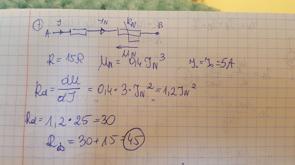

    Tak jak w temacie, mam do policzenia rezystancje dynamiczną dwojnika.
    Wydało mi sie to łatwe zadanie, ale prowadzący powiedział, że wyniki jest zły. Proszę o sprawdzenie i ewentualne naprowadzanie na dobre rozwiązanie.

    Moim zdaniem zapomniałeś uwzględnić rezystancji oznaczonej "R".
    Dodalam na koniec rezystancje
    drugiego opornika. Ostatnia linijka.

    Moim zdaniem jest dobrze, chociaż mógłbyś to uwzględnić już na etapie dU/dI, zapisując U(I) jako sumę napięć UR i UN.
    A co na to prowadzący ?

    Przepraszam, nie zauważyłem: zapomniałaś, itp, itd.

    Prowadzący to starsza osoba, wiec może zle spojrzał :D dzięki za odp.
