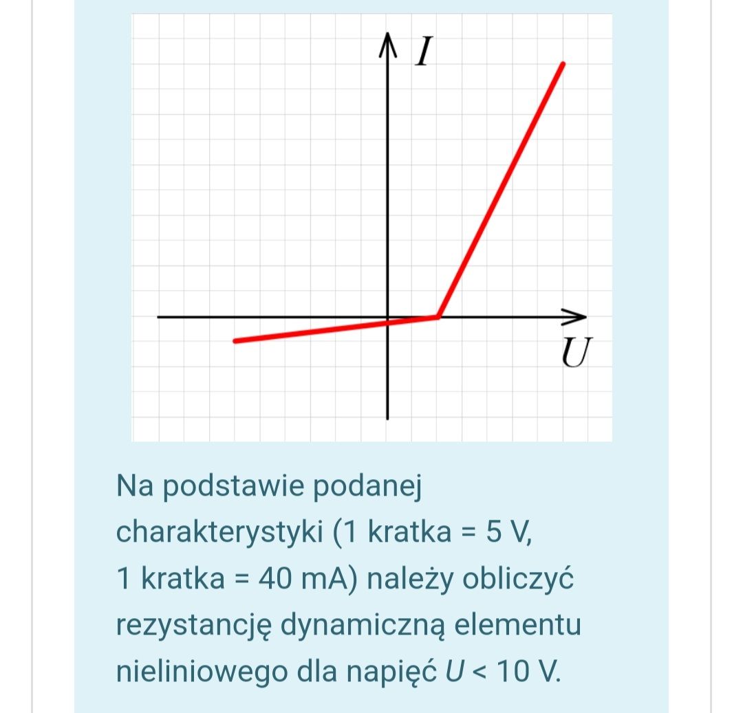

    Niestety zepsułem sobie sprawę, bo wejściówkę z teorii obwodów napisałem na 0,67/7 i teraz w następnym podejściu przydałaby się maksymalna liczba punktów. Jednego zadania w ogóle nie mam pojęcia jak zrobić. Obliczyłem oczywiście rezystancje statyczną, a miała być dynamiczna. Znam wzór, że rd=dU/dI, ale nie wiem jak to tu zastosować. Prosiłbym kolegów o pomoc.

    @jony Mógłbyś mi jeszcze wytłumaczyć to? Obliczanie rezystancji dynamicznej w teorii obwodów - jak zastosować wzór rd=dU/dI?
    Bo nie za bardzo wiem jak się za to zabrać
    Po prostu delta u/delta i?
    Tak, dla tej pierwszej krzywej.
