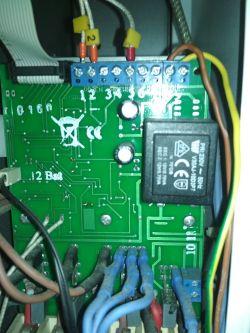

    Witam, zakupiłem piec akumulacyjny dynamiczny dokładnie to Elektrotermia DOA 30/E 3kW. Sprzedawca zapewniał że jest sprawny i że został odcięty jakiś regulator temperatury. Przeczytałem instrukcję i podłączyłem według schematu. Zakupiłem termostat taki jaki zaleca producent, czyli EK051 i go podłączyłem tak jak na zdjęciu zaznaczyłem, faza i neutralny jest podłączona do zasilania wentylatora razem. Piec grzeje i jest włączony wentylator, ale gdy jest godzina w której powinien tylko wydmuchiwać zgromadzone ciepło to on się restartuje i wentylator stoi tak jak widać to na filmie.

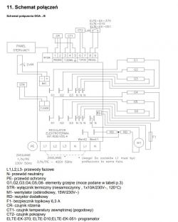

    No właśnie z jednej tak wynika jak mówisz a z drugiej wynika żeby podłączyć tak jak jest obecnie. To w drugiej instrukcji jest dokładnie przedstawiona moja płytka. Po za tym pod zaciskami również jest tak samo podpisane co i w instrukcji poniżej.

    Ale że jak mam zmienić połączenie? 1 termostatu z 8 pieca,4 termostatu z 9 pieca, 2 termostatu z fazą, 3 termostatu z neutralnym? Dodaję zdjęcie płytki termostatu od tyłu.

    Z instrukcji instrukcja_doa_eb.pdf wykonaj ustawienia od strony 22.
    Czas [t_ _ _], [t1_ _] do [t4_ _] wg taryfy, [P G _ _] na [_ _ _0], parametr [tPc_] na [_ _ _ 1].
    Sterownik do styków 6-7.
    I powinno to działać następująco w godzinach t1 do t2 i t3 do t4 grzałki nagrzewają piec, w pozostałych nie.
    Sterownik decyduje o tym czy piec oddaje ciepło do pomieszczenia czy nie, niezależnie od taryfy.

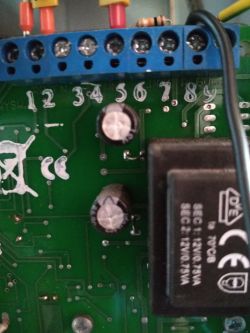

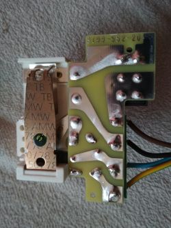

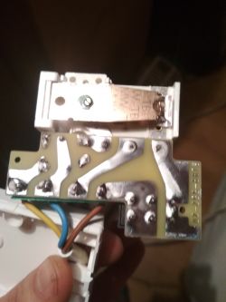

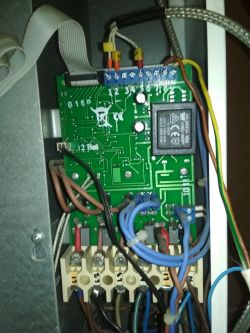

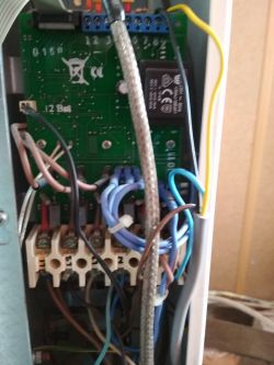

    Dodaje zdjęcia z pokrywy termostatu i obecnego podłączenia. Proszę o zweryfikowanie poprawność podłączenia. Oczywiście brązowy to faza, niebieski neutralny. Mam dylemat co do 1 w termostacie czy tam ma iść faza czy pin 8 z pieca

    Zrobiłem jak pisałeś, włącznik do 8 i 9 występuje ten sam problem. Sprawdziłem próbówką od 6 do 9 tylko na 8 jest faza. Dowiedziałem się że prawidłowe podłączenie termostatu to 1 termostatu z 8 pieca i 4 termostatu z 9 pieca bez przewodu neutralnego, ale i z tym podłączeniem występuje ten sam problem. Wyłączenie opcji tpc na 0 i z podłączonym czujnikiem pokojowym występuję ten sam problem. Jakieś inne sugestie? Coś pomierzyć?

    Ok, więc płyta główna jest w pełni sprawna (sprawdzona przez serwis). Okazało się że problemem było zasilanie do wentylatora, a dokładniej przewód neutralny zmostkowany z zasilaniem pieca powodowało tą usterkę. Po podłączeniu zasilania wentylatora do osobnego gniazdka problem znikł. Nie wykluczam również, że usterkę może powodować nieprawidłowa kolejność faz. Przypominam, że prawidłowe podłączenie termostatu to 1 termostatu z 8 pieca i 4 termostatu z 9 pieca bez przewodu neutralnego. Przewód neutralny w tym termostacie jest potrzebny tylko do zasilania żarówki informującej że jest zasilanie. Rezystor podłączony do pinu 6 i 7 jest po to by imitował czujnik temperatury i żeby wentylator stale pracował. Piec z takim rezystorem wyświetla stałe 25 st.
