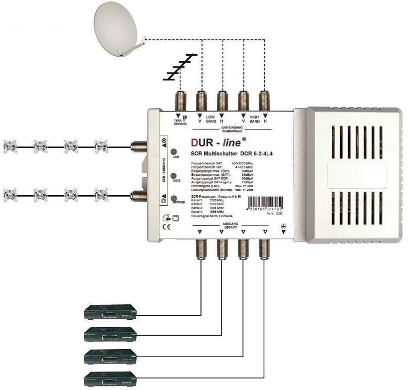

    Witam, potrzebuję zamontować antenę SAT oraz antenę DVB-T na 5 pokojów. Przewodów jest 6 bo do salonu idą 2 przewody. W pokojach zamontowane są gniazda RTV-SAT. W salonie gniazdo RTV-SAT z dwoma złączami SAT.
    Chciałbym aby na jednym przewodzie był sygnał Unicable a reszta zwykły sygnał SAT. Do tego chciałbym jakoś "domiksować" DVB-T.
    Prosiłbym o poradę w jaki sprzęt celować.

    w ten sposób uzyskam 1xUnicable + 3 sygnały sat. Ja potrzebuje 1xUnicable + 5x SAT.

    Niestety nie widzę nic takiego co rozwiązało by mój problem. Jeśli nikt nie jest w stanie pomóc to pytanie - czy na ten moment jest sens robić instalację na konwerterze octo + zwrotnica?
    Nagrywany będzie maksymalnie jeden kanał, lub wcale ale pytanie czy nie NC+/Polsat nie przejdą całkiem na dekodery Unicable.

    A ja znalazłem coś takiego:Link
    Jaki sprzęt do mieszania sygnału Unicable, SAT i DVB-T?
    Tylko ta cena...
