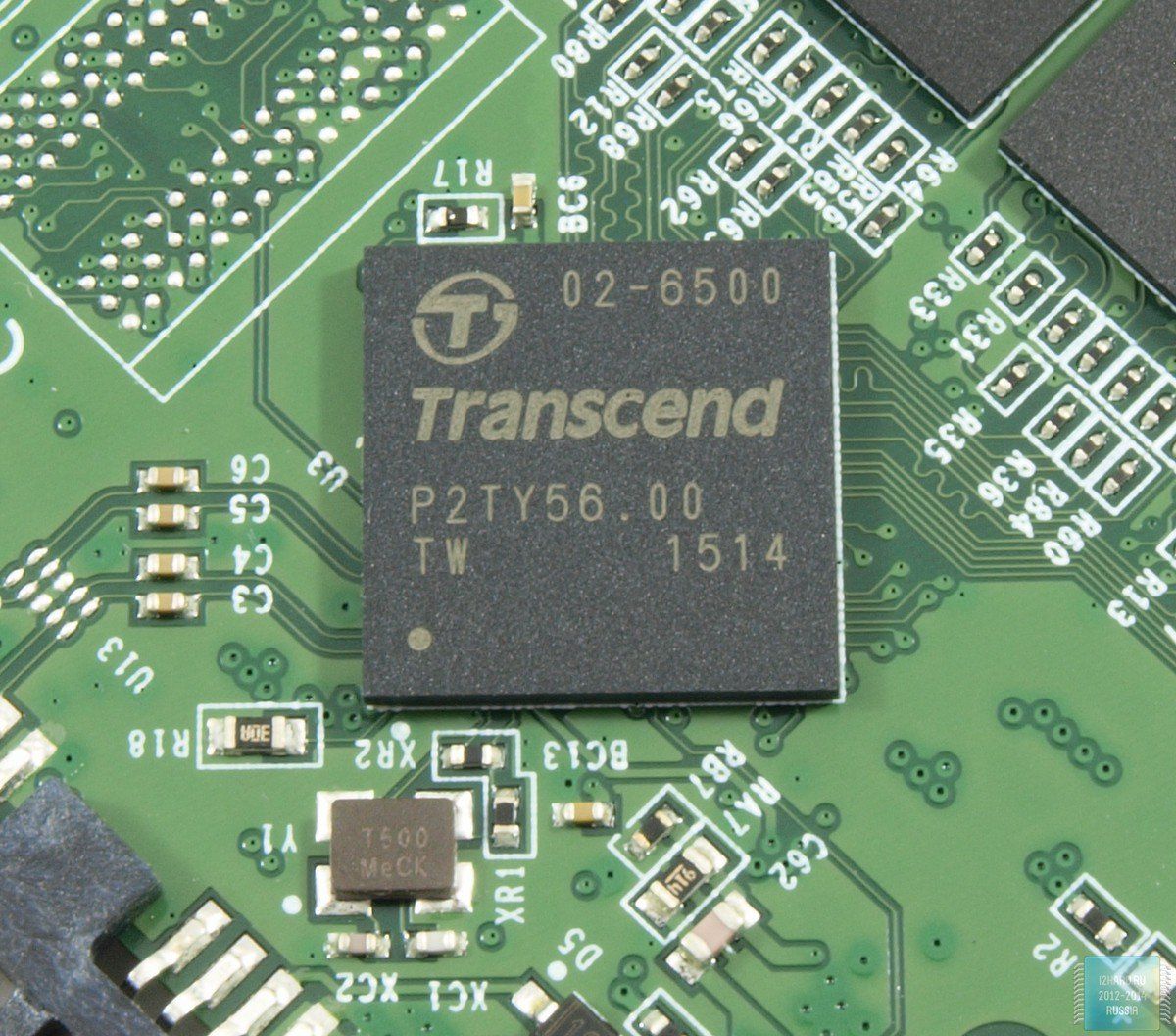

    Skoro masz model sprzed 2009 to raczej ... "czarno widzę rozwiązanie problemu" z dyskiem SSD !?
    ASUS K50IN z SSD Transcend SSD370S - zawiesza się, BSOD, błąd C7 Ultra DMA
    Micron 16nm (MLC)
    controler: Transcend TS6500 (co to za kopia ?)
    * powiadają ,że to specjalna wer. ( Silicon Motion SM2246EN)
    ASUS K50IN z SSD Transcend SSD370S - zawiesza się, BSOD, błąd C7 Ultra DMA ASUS K50IN z SSD Transcend SSD370S - zawiesza się, BSOD, błąd C7 Ultra DMA ASUS K50IN z SSD Transcend SSD370S - zawiesza się, BSOD, błąd C7 Ultra DMA
    Transcend dodaje swój programik do sprawdzenai i aktualizacji : SSD Scope
    ( S.M.A.R.T., Advanced Power Management, Native Command Queuing, TRIM and DevSleep)

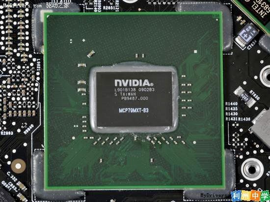

    :?: Masz
    - nVidia MCP79MVL-B1 czyli NVIDIA ION dla nettop np. ASRock A330ION
    - MCP79MX Rev B1 GeForce 9100M G.
    Ten NVIDIA MCP79MXT-B3 pracował z Crucial C300 128Gb SSD(CTFDDAC128MAG-1G1-002) w MacBook Pro 13″ (2010)

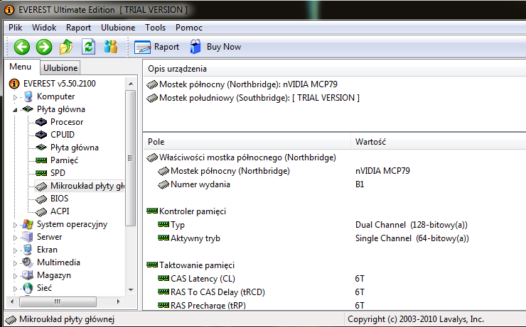

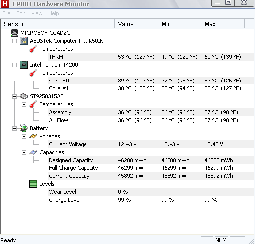

  • #19 18475649
    MICHAŁ6201
    Posty: 832
    Pomógł: 3
    Ocena: 177
    Nie wiem dlaczego Everest pokazuje MCP79:
  • #20 18475830
    lisek
    Serwisant RTV
    Posty: 40003
    Pomógł: 6354
    Ocena: 6885
    Everest może tak pokazywać
    Zobacz swój ID w "dispatcherze" czyli klawiszw (Win+ R ), napisz devmgmt.msc i potem ncisnij ОК).
    * przykładowy

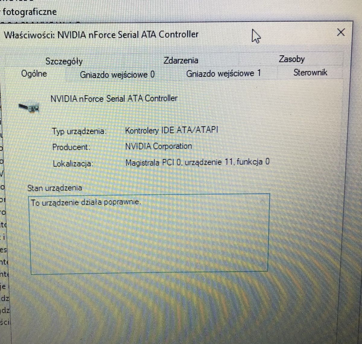

  • #21 18477645
    MICHAŁ6201
    Posty: 832
    Pomógł: 3
    Ocena: 177
    O to chodzi?

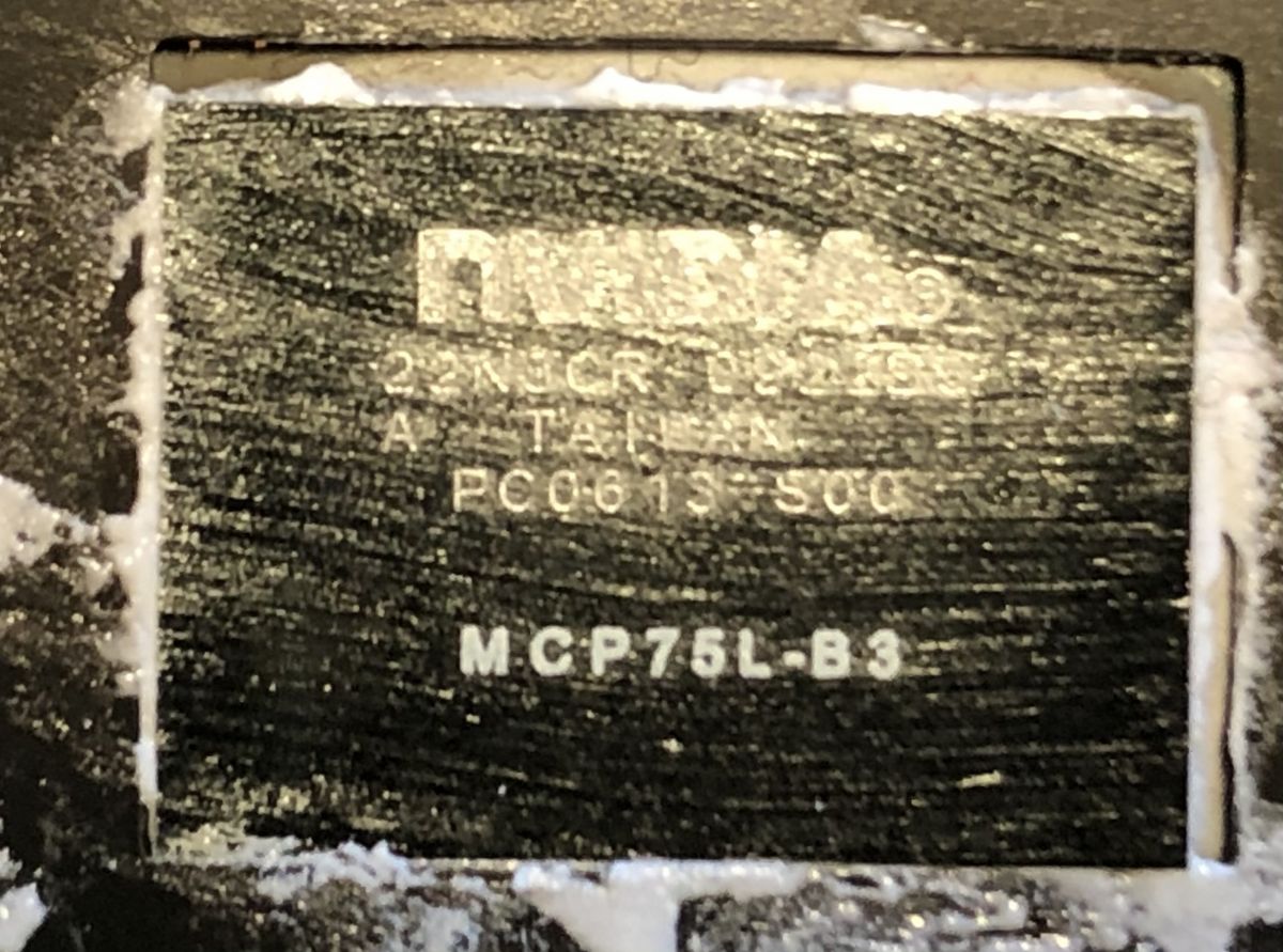

    Mam Asusa K50IN
    Wymieniłem niedawno procesor z T4200 na Procesor Intel Core 2 Duo T9800
    Ram 4Gb
    Wymieniłem niedawno dysk twardy na SSD Crucial BX 500 (480Gb). Kupiony dwa tygodnie temu.
    Mam chipset MCP75L-B3
    I teraz najlepsze. W starym dysku był Win7 Ultimate 32bit. Pozostawiłem na jednej partycji by pomógł diagnozować problemy podczas instalacji Win10 Pro.
    Zarówno Win7 jak i Win 10!zawieszały się często.
    Pomogło kolka rzeczy: 1. update biosu z 207 na wersję 223.
    2. Odinstalowanie sterownika nVidia nForce Serial ATA Controller. W to miejsce ma teraz ,,Standardowy kontroler SATA AHCI” i działa bez zawieszeń.
