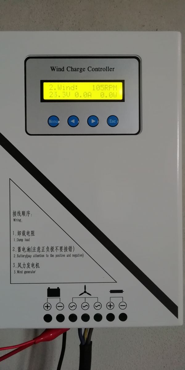

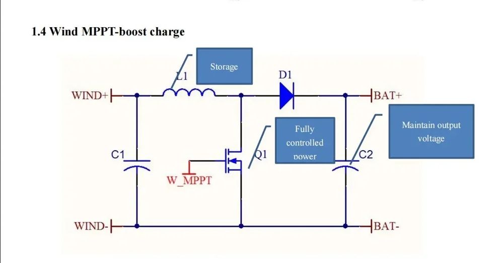

Poszukiwany jest kontroler do małej turbiny wiatrowej o mocy kilkuset watów i napięciu akumulatorów 24V lub 48V, który nie ograniczałby możliwości turbiny. Standardowe kontrolery MPPT działają jako przetwornice boost przy niskich obrotach turbiny, a bardziej zaawansowane modele posiadają sterowaną mikroprocesorem przetwornicę boost oraz mostek prostowniczy, który przejmuje prąd przy wyższym napięciu generowanym przez turbinę. W dyskusji podkreślono potrzebę kontrolera z przetwornicą buck-boost oraz możliwością sterowania obciążeniem według krzywej mocy, co wymaga wcześniejszego pomiaru charakterystyki prądnicy i śmigieł. Przykładowym testowanym modelem jest LWCMD08-24V, który posiada funkcję buck & boost i konfigurowalne parametry. Wskazano, że bardziej efektywne są turbiny poziome powyżej 1,5 kW, np. Ista Breeze 2kW, jednak autor potrzebuje rozwiązania do ładowania baterii 24V w systemie off-grid. Obecnie brak jest dostępnych kontrolerów dla małych turbin z możliwością definiowania krzywej mocy lub wieloparametrowej konfiguracji.
