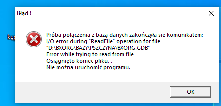

    Witam. Mam problem z rozpakowanie archiwum wieloczęściowego, utworzonego w 7 zip.
    Po rozpakowaniu czterech części całość ma nieco ponad 4 GB, a powinna mieć ponad 10 GB.
    Rozszerzenie pliku po rozpakowaniu: .gdb. Tak to wygląda u mnie:
    Błąd rozpakowania archiwum częściowego w 7zip
    W czasie rozpakowywania pojawia się taki komunikat:
    Dodatkowo w trakcie otwierania tego pliku (jest to plik bazodanowy) w programie, w którym ten plik .GDB ma być otwarty, wyświetla się taki komunikat:
    co może sugerować, że ten plik w archiwum częściowym może być uszkodzony.
    Proszę o pomoc.

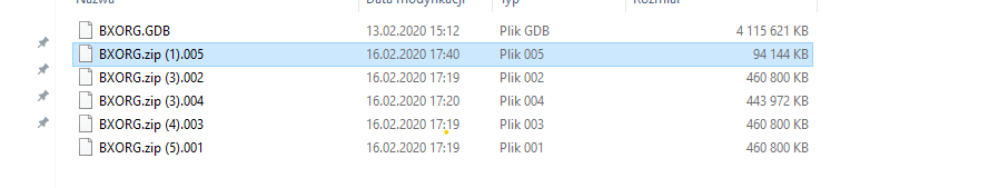

  • #2 18474954
    enhanced
    Posty: 10443
    Pomógł: 964
    Ocena: 884
    W czym problem bo gołym okiem widać że part 04 ma mniejszy rozmiar niż wcześniejsze a przecież ostatnim partem jest 05.
    A napewno nie robiłeś róznych rozmiarowo partów przy kompresji wieć trzeba pobrać part 04 ponownie bo inaczej archiwum jest niekompletne.
    #3 18474982
    Kolobos
    Spec od komputerów
    Posty: 85182
    Pomógł: 17174
    Ocena: 10460
    Do tego nazwy plikow powinny miec taka sama nazwe i kolejne rozszerzenia.
    BXORG.zip.001
    BXORG.zip.002
    BXORG.zip.003
    BXORG.zip.004
    BXORG.zip.005
  • #4 18475278
    malwersant
    Posty: 41
    Ocena: 6
    Pliki pobrałem od innego użytkownika. Ponieważ nie chciał mi się rozpakowac plik 4 częściowy, więc ściągnąłem sobie w akcie desperacji jeszcze piąta część od tego użytkownika ale z innego dnia. To jest użytkownik, który plik .gdb dzieli na 5 lub 4 częściowe archiwum.
    Jeżeli przyjąć, że to jest archiwum cztero częściowe, to teraz muszę nazwać piliki jednakowo i już powinno być ok?
