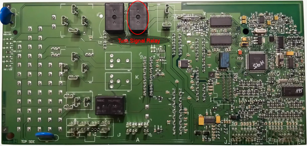

    Witam pacjent Hyundai Coupe. w aucie świeciły się kierunkowskazy prawa strona nie można było wyłączyć nawet po wyjęciu kluczyka działały. Przyczyną tego stanu było uszkodzenie przekaznika ep2-3L1T NEC.
    Skrzynka bezpieczników BCM znajduje sie pod kierownica demontaż jej zajmuje okolo 15 min
    potrzebny bedzie śrubokręt krzyżak i nasadka 10
    zaznaczony przekażnik odpowiada za prawa stronę trzeba go wylutować i wymienić
    posiadając miernik mozna sprawdzić przekaźnik.
    przykladajac koncówki multimetru do pinów 1 i 6 jest zwarcie a piny 1 i 10 nie sa zwarte
    ta samo 8 i 9 sa zwarte a 8 i 4 nie.
