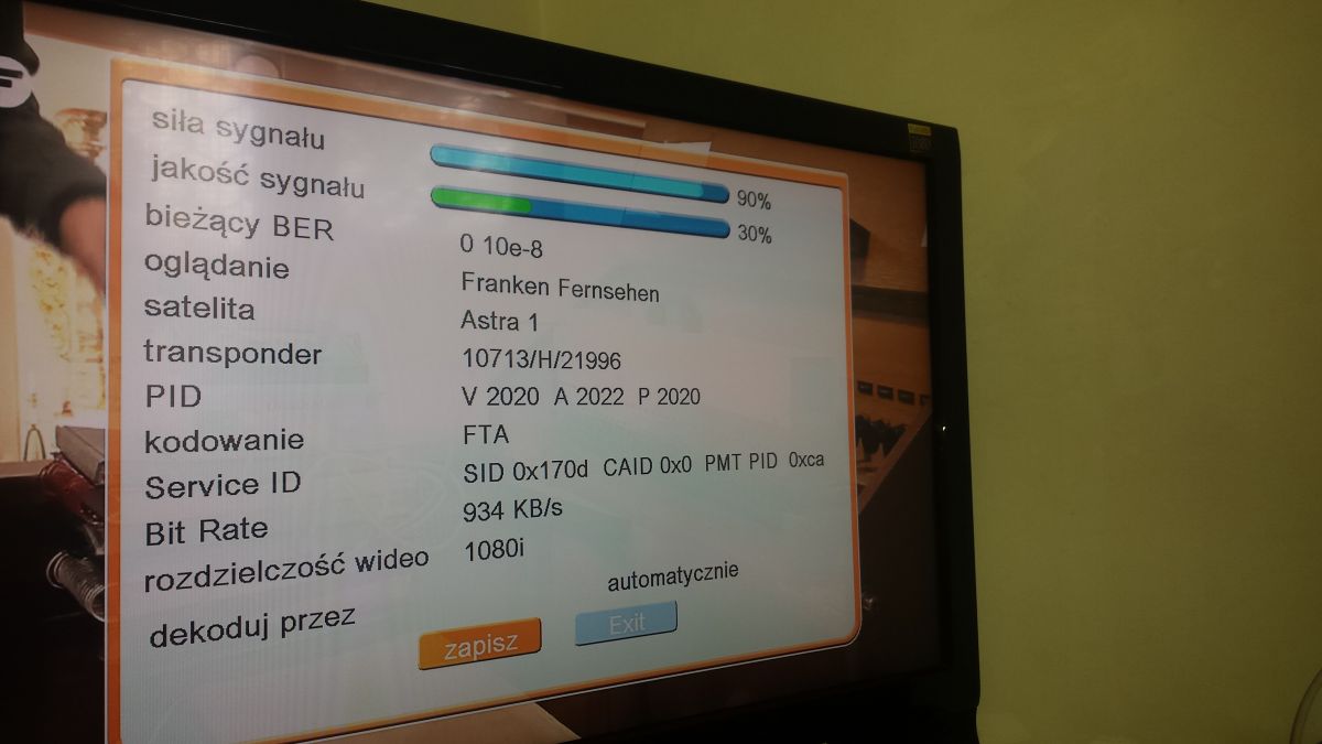

    Konwerter mam pojedyńczy od zestawu comsat economic z 2005 roku.
    Dwa lata temu ustawiłem na Astrę 19.2 E antenę I używałem ferguson fx7600 UCI SD dvbS.
    Ten fx 7600 pokazywał poziom sygnału średnio 60 -70%. Działał dobrze ale to dvbS.
    A ja mam 40 calowy lcd sony bravia kdl40w4500 full hd 1080.
    Postanowiłem zmienić dekoder na Ariva 100 z allegro. Kanały hd większość kwadratuje lub co 4 sekund mają pauzę sekundową.
    Kanały dvb S mimo niekiedy poziomu sygnału od 0% idą nieprzycięte płynnie ale chyba w gorszej rozdzielczości jak na tym starym dvbS dekoderze albo takiej samej rozdzielczości jak na starym.
    Kabel hdmi mam 5 metrowy 1.3.
    Interesują mnie topowe niemieckie darmowe stacje typu zdf rtl sat1 prosieben kabel eins ard itd. No ale w HD a nawet w Full HD.
    Co robić? Jaka diagnoza? Czy możliwe że Ariva 100 przycina te zdf rtl itd. w HD? Była jedna telewizja chyba NRW HD co nie przycinała po obejrzeniu 200 kanałów przestałem szukać.

    A jaka była jakość sygnału ba tym FX7600? Sygnał dvb-s2 jest bardziej wymagający niż dvb-s. Taki, który wystarczy do stabilnego odbioru SD, może nie wystarczyć dla HD. Być może antena i konwerter wymagają małej korekty.

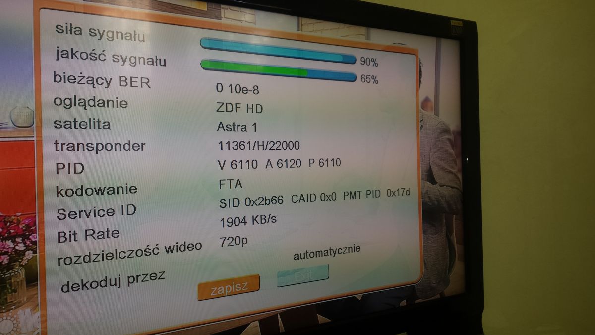

    No ale zdf I zdf neo mają po 93% poziom sygnału więc konwerter jest chyba dobry. Zdf są niekodowane. A może coś w ustawieniach tv gniazda hdmi? Ale jak komputer podłączam to jest płynny. Czy jest możliwe uszkodzenie dekodera skoro dvbS działają I kilka programów niemieckich hd/ te typu on line shop I tv info/ one niewiele danych na sekundę przesyłają bo mają paski informacyjne I ceny towarow. Mnie to wygląda na przycinanie bo stary procesor. Ale czy możliwe takie uszkodzenie że jedne działają a inne nie? Czy ariva 103 by nie przycinał?
    Te dwa kanały to tylko jedna częstotliwość - 11362H. A skąd pewność że LNB jest sprawny w całym paśmie i na obydwu polaryzacjach? Ponadto to nie wysoka siła, a jakość sygnału decyduje o stabilnym odbiorze.
    Weryfikacja instalacji (w tym konwertera) przy pomocy innego sprawdzonego i sprawnego dekodera, a weryfikacja zakupionej Arivy na innej instalacji.

    Kanały WDR w wersji HD nadawane są w DVB-S (12422 H), zatem są mniej "wymagające" niż inne HD nadawane w DVB-S2.

    Na 10713H jakość sygnału masz słabiutką. Na 11361H jest nieźle, ale powinno być trochę lepiej. Parametrów tego transpondera nie musisz wprowadzać, bo masz poprawne. Jakiej wielkości masz antenę?

    Na dokładnie ustawionej 60-ce odbiór z Astry powinien być bezproblemowy. Z tego satelity sygnał jest bardzo mocny. Jeżeli jednak antena ma sporo lat, nie można wykluczyć że jest mniej lub bardziej odkształcona. Nawet na dobrze ustawionej, ale odkształconej antenie, część kanałów może odbierać bezproblemowo, a część nie.

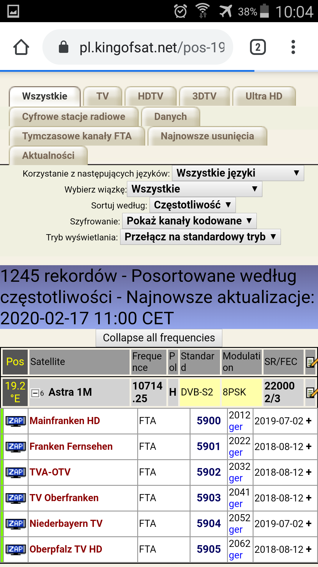

    Niekodowane kanały HD na Hot Bird: https://pl.kingofsat.net/find2.php?pos=13.0E&...&num_crypt=1&num_standard=5&ordre=freq&hdtv=1
