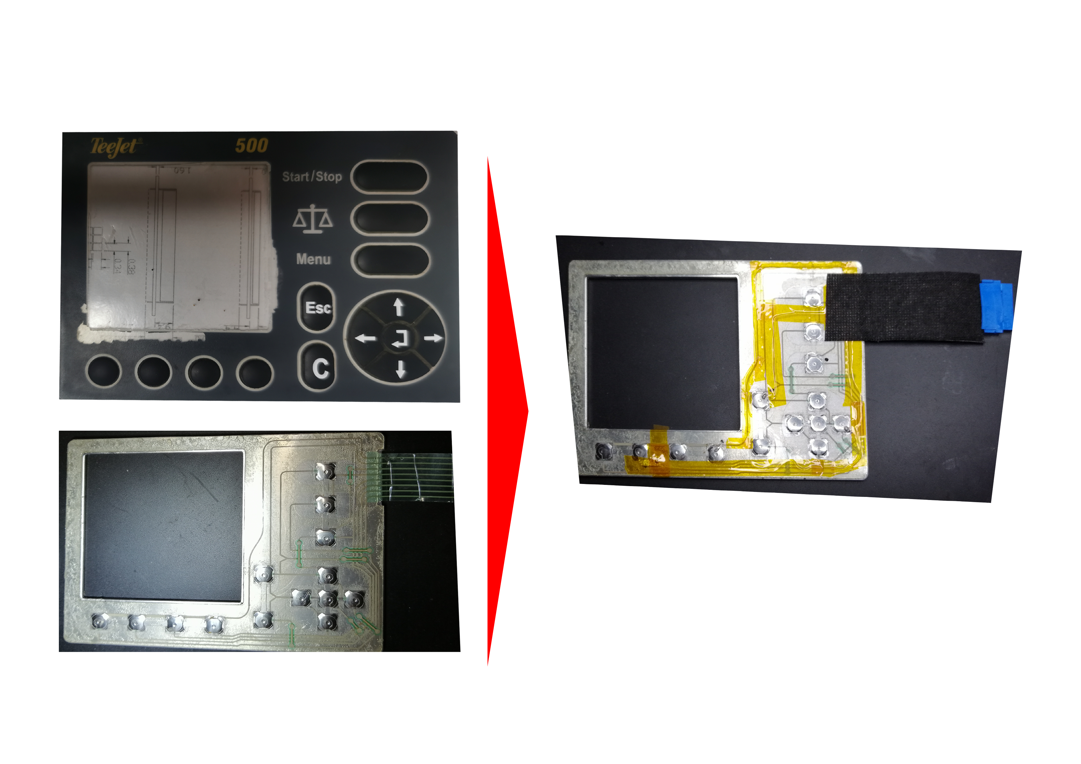

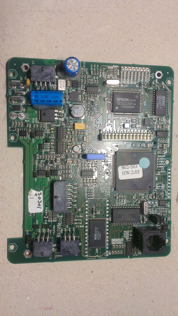

    W sterowniku tym brakuje cewki L8. Podobne gabarytowo na płytce mają rezystancję 0.3 ohm. Czy mogę wsadzić dowolną o podobnej rezystancji ? Cewka znajduje się w obwodzie zasilania kontrolera CAN PCA82C250.
    Dzięki z góry za odpowiedź
    [img-0] [img-1] [img-2] Rauch Quantron M - Potrzebna identyfikacja elementu sterownika rozsiewacza Rauch Quantron M - Potrzebna identyfikacja elementu sterownika rozsiewacza Rauch Quantron M - Potrzebna identyfikacja elementu sterownika rozsiewacza
    Pomiary rezystancji nie mają sensu - dławik będzie miał konkretną wartość rezystancji, ale przy określonej częstotliwości.
    Wlutuj dławik jaki znajdziesz, bo nie jest to aż tak krytyczne. Zapewne zamontowanie zworki by nie zaszkodziło.

    Cześć. Dzięki za info. Podstawiłem jakiś dławik tak jak pisze kolega Resist_34 i sterownik ruszył ale łapał "zwiechy" podczas pracy. Poza tym taśma klawiszy nie zawsze kontaktowała i brakowało jeszcze dwóch rezystorów smd. Ponieważ to był świeży zakup od handlarza to sterownik poszedł na wymianę i teraz wszystko jest ok.

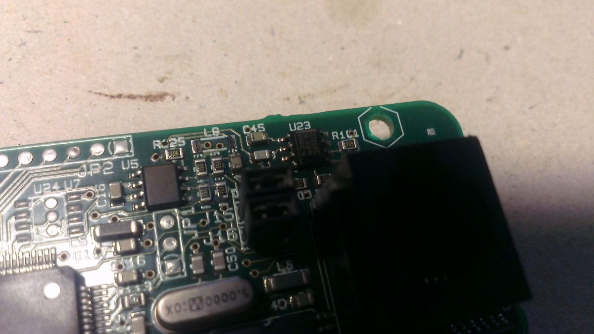

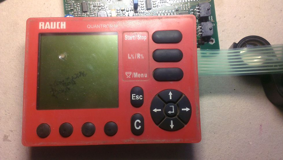

    Wyświetlacz taki: Pixeloza jest słabo czytelny. Rauch Quantron M - Potrzebna identyfikacja elementu sterownika rozsiewacza
  • #13 19321380
    tolo
    Poziom 35  
    Posty: 3093
    Pomógł: 231
    Ocena: 1168
    Zapewne brak połączeń na styku taśma-lcd lub taśma-pcb, najlepiej to wymienić na nowy w takiej sytuacji.

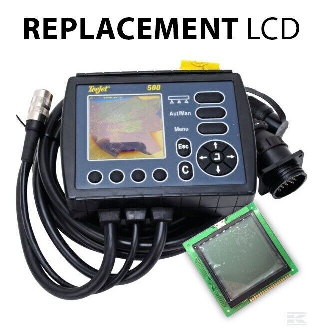

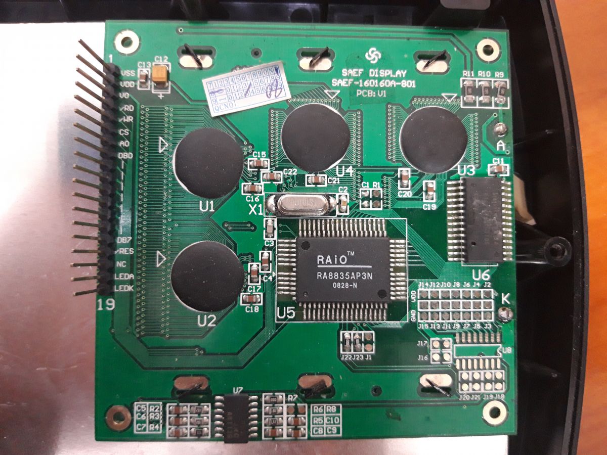

    Podpowiem, że wymiana LCD pomaga (autopsja z trzema sztukami).
    Jednak zamienniki wyświetlacza wymagają modyfikacji "zasilania" kontrastu - przynajmniej te które mi się trafiły.

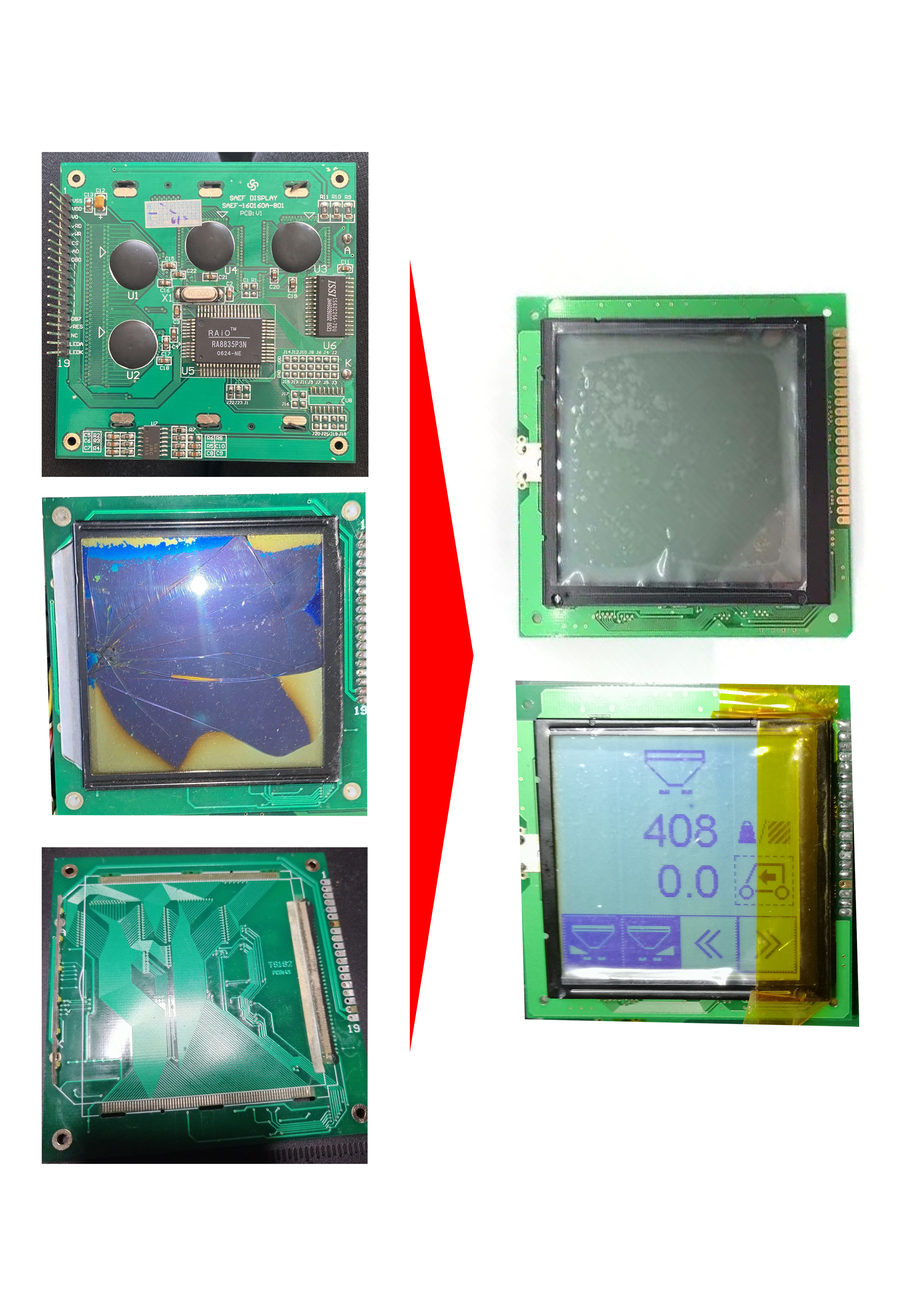

    Posty: 3
    Cześć. Czy rozwiązałeś problem z wyświetlaczem LCD? Ostatnio naprawiłem TeeJet LH IntelliTram 500 z pękniętym wyświetlaczem, i taśma klawiszy nie zawsze nawiązywała kontakt na niektórych przyciskach. Jeśli ktoś nadal potrzebuje naprawy, kolejna dostawa kompatybilnych wyświetlaczy LCD będzie dostępna w lutym. Wysyłka napraw jest do Włoch.
    Hello. Have you resolved the issue with the LCD? I recently repaired a TeeJet LH IntelliTram 500 with a cracked LCD and the key ribbon did not always make contact on some keys. If anyone still needs the repair, the next shipment of compatible LCDs will be available in February. Shipping for repairs is to Italy.
    Porównanie uszkodzonego i naprawionego wyświetlacza LCD w urządzeniu TeeJet LH IntelliTram 500. Naprawa wyświetlacza TeeJet LH IntelliTram 500 z uszkodzonym panelem.

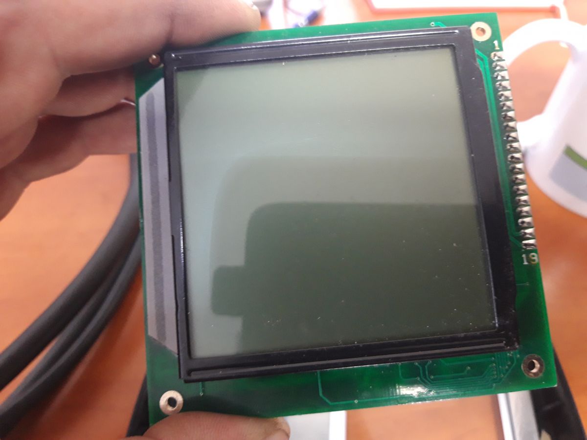

    Zdjęcie wyświetlacza TeeJet Controller z kablami i zamiennym ekranem LCD.Wyświetlacz LCD kompatybilny z kontrolerem TeeJet, widoczny na zielonej płytce drukowanej.
    Hello,
    here is the eBay link (https://www.ebay.it/itm/276345628651) where you can purchase the compatible display for your TeeJet Controller, along with further information in the description about the product and general purchasing details. You can select the 'LCD ONLY (DIY)' option or a 'PLUG & PLAY' one.
