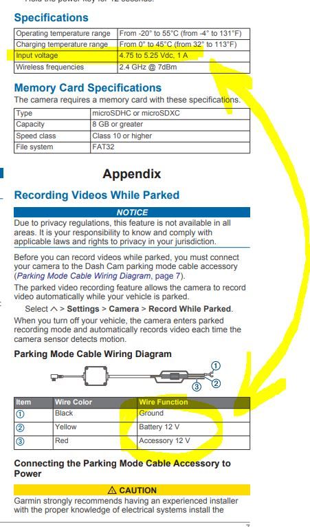

    Jestem na etapie podłączania wideorejestratora w aucie.
    Zasilanie wideorejestratora chciałbym wlutować od spodu do gniazda zapalniczki samochodowej - tak samo, jak radio CB - żeby dalej mieć wolne gniazdo w razie konieczności podpięcia ładowarki telefonicznej.
    I teraz się zastanawiam, czy takie 3 urządzenia podpięte do jednego gniazda zapalniczki nie będą zbytnim obciążeniem?
    Ładowarka komórkowa to 3A (5V)
    Radio CB do President Johnny 2
    Wideorejestrator to Garmin Dashcam 54 (12V)
    I drugie dodatkowe pytanie czy ciąć kabel od wideorejestratora i lutować go do zapalniczki czy lepiej "od spodu" zapalniczki dolutować nowe gniazdo? Nie wiecie, jak to jest z gwarancją przy przeciętym kablu? Jeżeli montować dodatkowe gniazdo to jakiej grubości przewodu użyć?
    //EDIT: W instrukcji wideorejestratora piszą, że napięcie wejścia to 5V i 1A, natomiast w tej samej instrukcji schemat podłączenia do trybu parkingowego ma 3 kable, z czego jeden to masa, drugi zapłon 12v i trzeci to akumlator 12v. Już się pogubiłem w końcu...

    Witam.Musisz zmierzyć lub wyczytać z instrukcji pobór prądu każdego urządzenia.Jeśli suma będzie
    większa niż 10A to nie należy podłączać.Poz artur

    Czytam, że
    - JohnyII pobór mocy w odbiorze ma 300mA, w nadawaniu nawet 1,7 A, to przyjmuję 2A
    - Wideorejestrator ma pobór mocy 1 A
    - Ładowarkę samochodową mam 3 A
    czyli powinno wszystko starczyć... Ma znaczenie, że poz 2 i 3 są o napięciu mniejszym, tj. 5v?
    Jakiej grubości kabla byś użył do podłączenia kolejnego gniazda zapalarki
    Ps. jeśli na gniazdo zapalniczki mam bezpiecznik 20A, to znaczy, że mogę tam podłączyć urządzenia o łącznym poborze mocy do 20amper? Czy to tylko takie "zabezpiecznie"

    To tylko zabezpieczenie.Raczej nie przekraczałbym tych 10 Amper(niższe napięcie to raczej bym pominął)Kolejne gniazdo to połowa obciążenia pierwszego(sumarycznie z dwóch gniazd nie powinno być poboru większego niż te 10 Amper
