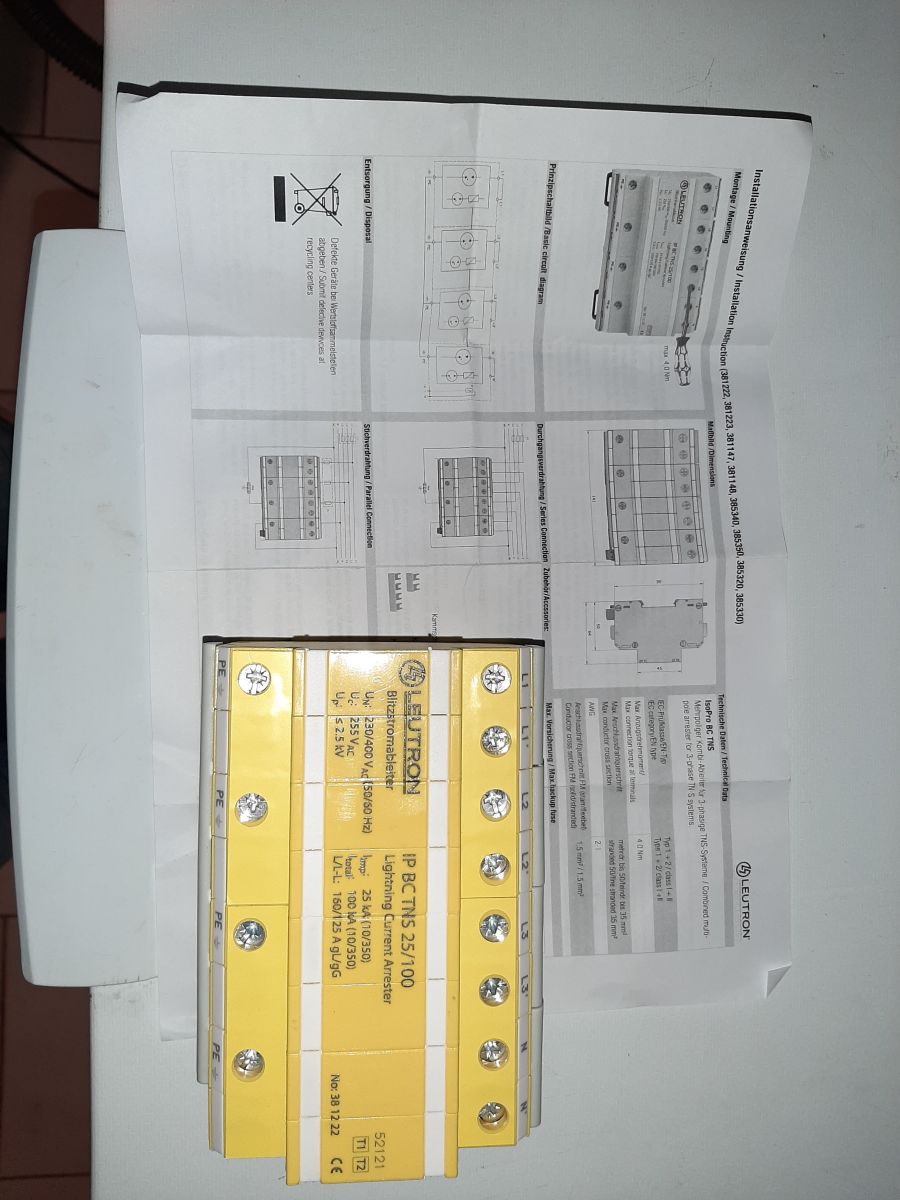

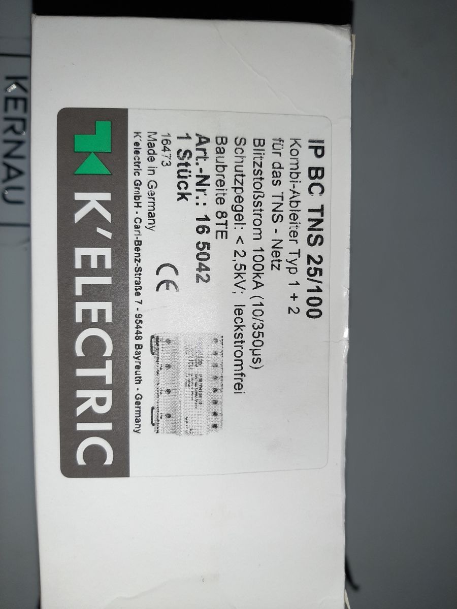

    Mam pytanko czy mogę zastosować ogranicznik tego typu do domowej rozdzielnicy
    Dokładnie chodzi mi o to czy ten spełnia wszystkie normy i może być stosowany w rozdzielnicy domowej ,dodam że przyłącz mam kablem ziemnym od słupa do licznika i Od licznika do budynku Ogranicznik przepiec do rozdzielnicy budynku jedno rodzinnym Ogranicznik przepiec do rozdzielnicy budynku jedno rodzinnym

    Mieta1234 napisał:
    Mam pytanko czy mogę zastosować ogranicznik tego typu do domowej rozdzielnicy.
    W domku - przy zasilaniu "ze słupa" powinny być ochronniki T1 i T2.
    Napisali że to jest T1+T2.
    Żeby działały musi by.ć wykonany uziom o odpowiedniej rezystancji
    Na to pytanie nikt nie odpowie.
    W deklaracji CE znajdziesz normy które powinien spełniać.
