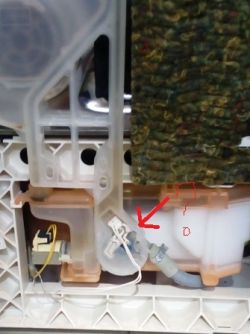

    Witam. Posiadam zmywarkę jak w tytule. Uruchamiam zmywanie, słyszę że zaczyna polewać naczynia wodą, ale po chwili zaczyna piszczeć, przestaje pracować i na wyświetlaczu widnieje literka "H". Otwieram drzwiczki widzę że jest na dnie sporo wody (ale zimna, lodowata), zmywarka po chwili spuszcza ją w kanał. Wyjęłam pompę z grzałką. Grzałka omomierzem pokazuje wartość 29. Czemu nie działa, bo termometr wykrywa, że woda zimna i wywala błąd? Woda powinna być od samego początku ciepła? Jaka może być przyczyna, że nie grzeje?? Czy ten błąd jest od grzania czy z innego powodu?

    Jak sprawdzić czy przepływomierz działa poprawnie? Czy to jest przepływomierz? Jest tak zabudowanie, że nie można tego wyciągnąć (chyba specjalnie)?

    przepływomierz sprawdziłam działa...!
