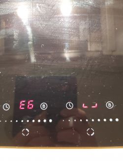

    Witam! Podłączyłem dzisiaj nową płytę indukcyjną pod napięcie 400V. I po włączeniu i próbie gotowania wody, po krótkiej chwili wyskoczył mi komunikat ,,E6" i przestały działać dwa pola grzewcze. Według instrukcji obsługi błąd ten oznacza ,,zbyt niskie napięcie". Dziwne, bo w ten sam sposób i na tym samym kablu i tym samym zabezpieczeniu była podpięta stara płyta,która mi się zbiła. Nie wiem, czy jest jakiś problem z instalacją, czy może jakaś wada i lepiej zgłosić się do serwisu? Pozdrawiam.

    Brak fazy, a jak jest to spalił się moduł. Mógł sam z siebie lub przez brak zera lub podpięcie fazy pod zero. Tak czy siak jak podłączałem to jak sprawdziles, który kabel masz fazowy i zerowy? Tylko nie pisz, że bez miernika i po kolorach kabli lub podłączyłem tak jak było, a to błąd.
    He he!!! Pewnie,że bez miernika!!!
    Miałem tylko lejce i pokazywał dobrze,a jednak płyta nie do końca sprawna. Wymieniłem kabel i połączyłam na nowo,ale na 230V. I wszystko działa prawidłowo. Musiał być jakiś problem z kablem lub z kontaktem w puszce. Dziękuję i pozdrawiam!!!!
    Podłączyłem do napięcia 230V. Według instrukcji obsługi zabezpieczenie ochronne powinno być min.30A.
    Aż takie duże? Główne mam 25A. Płyta ind. Amica PI6544S4UD - błąd E6, dwa pola grzewcze nie działają.

    Witam!!! Dzisiaj sprawdziłem napięcie miernikiem i po podłączeniu kabla na nowo jest 400V.Podłączyłem z powrotem na dwie fazy i płyta działa normalnie,bez żadnych błędów. Czyli problem byl w kablu. Dziekuje,zamykam i pozdrawiam.
