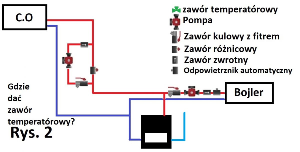

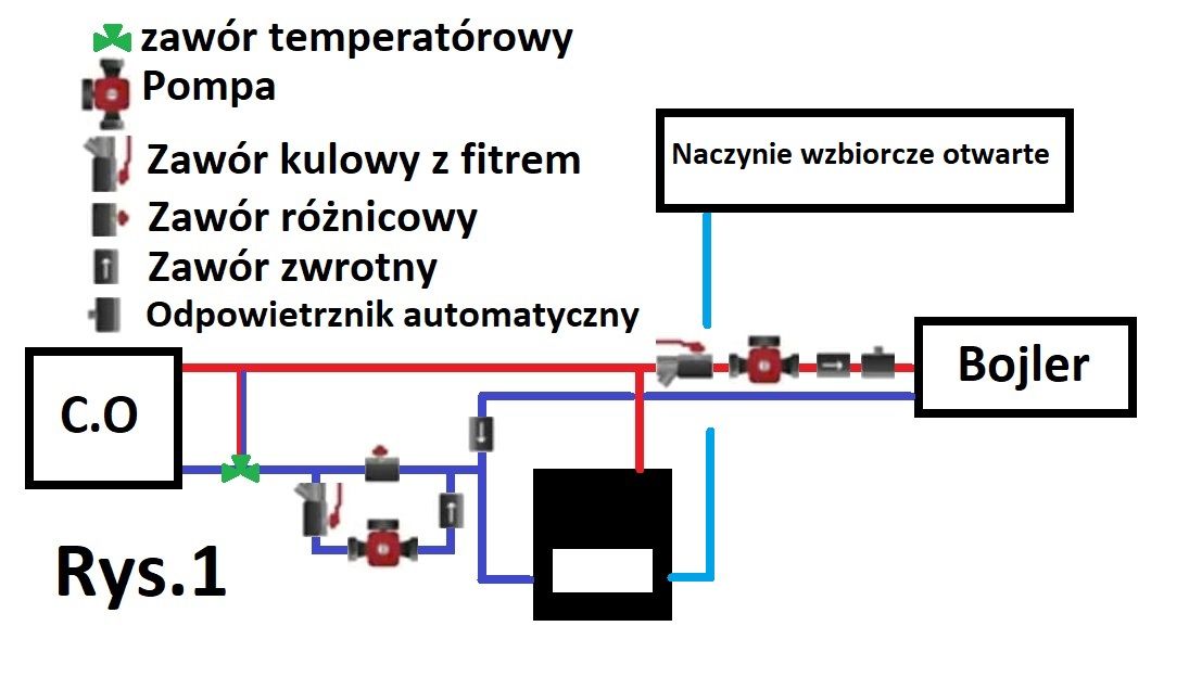

    Witam Majstrów. Domek Letniskowy Kominek z PW 8KW, 3 Grzejniki. W którym miejscu dać zawór temperaturowy? bo warto go dawać? czy też przy tak małej instalacji nie warto? Tak jak na Rys.1 jest może być? bo coś mi nie gra z miejscem pompy C.O? rozumiem ze zawór zwrotny na powrocie z bojlera jest potrzebny w takim układzie ? Rys.2 lub pompa od C.O na zasilaniu, tylko gdzie dać zawór temperaturowy? czy wg. tak mogło by być? Gdyby nie ten zawór dał bym pompę na zasilaniu ale przez niego nie wiem jak to zrobić poprawnie. z góry dziękuje wam.
    Lokalizacja zaworu temperaturowego i pompy w instalacji CO z kominkiem

    Pierwsza i najważniejsza sprawa, to naczynie wyrównawcze musi być podłączone bezpośrednio na wyjściu kominka a nie na powrocie, a i pompy obiegowe radzę przenieść na powroty a nie na zasilanie.

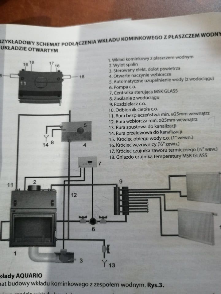

    Hej i dzięki wielkie za zainteresowanie. te pompy na powrocie to nawet jeśli kominek ma wężownice? to z prawej strony kominka to osobne wejście pod naczynie wybiorcze (według instrukcji). Tylko w jakich miejscach dać te pompy na powrocie by miało to ręce i nogi i działało jak powinno? bo chciał bym sterownikiem sterować po przez pompy osobno temperaturą C.W.U i C.O mógł byś maznąć szkic uproszczony może być nawet uproszczony bez zaworów tylko gdzie ma być pompa i zawór temperaturowy? bo pompa powinna być za zaworem temperaturowym raczej nie?

    schemat wg rys 1 poprawny. Potrzebne są w takim układzie termostaty na grzejnikach. Podłączenie naczynia jak wskazał już kolega wyżej od góry płaszcza a nie od powrotu - zgodnie z przepisami rura bezpiezeństwa ma łączyć najwyżej położoną część przestrzeni wodnej kotła lub wymiennika ciepła z przestrzenią powietrzną naczynia wzbiorczego, powyżej rury przelewowej.
    Przy pompie na powrocie należy pamiętać że zasada wysokości umieszczenia naczynia jest wyrażona wzorem 0,7xwysokość podnoszenia pompy ponad najwyższy punkt instalacji co dla pompy 25/40 daje 2,8m ponad najwyższy punkt. Pompa przy tych trzech grzejnikach będzie pracować na najniższej mocy więc ok 1,5m powinno wystarczyć ale lepiej dać możliwie jak najwyżej

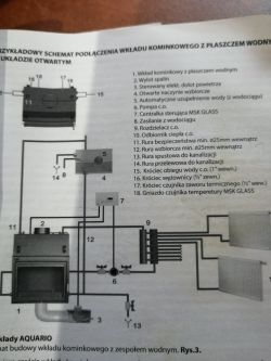

    Dziękuję za odpowiedz. według instrukcji naczynie w zbiorcze tu powinno wchodzić właśnie jest to osobne miejsce nie powrót

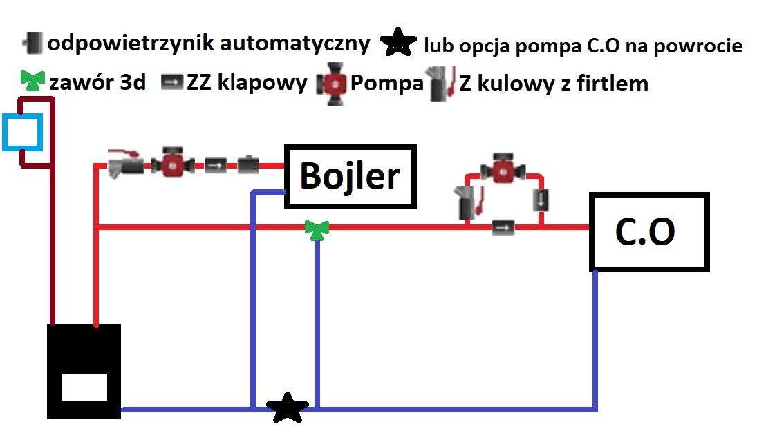

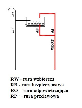

    Rurę bezpieczeństwa masz pod nr 11 i ta łączy górą część płaszcza z naczyniem(z powietrzną jego częścią). Ta druga to rura wzbiorcza z której można zrezygnować - tzn przepis pozwala aby rura bezpieczeństwa i wznośna były poprowadzone razem jako jedna rura i rozdzielone dopiero przy naczyniu.
    zawór 4d to kiepski pomysł a zaworu 3d zabezpieczającego powrót nie rezygnowałbym bo:
    a) przy paleniu drewnem bez zabezpieczenia powrotu w kominku może pojawić się smoła
    b) sprawdz czy w instrukcji nie ma wymogu zabezpieczenia temp powrotu

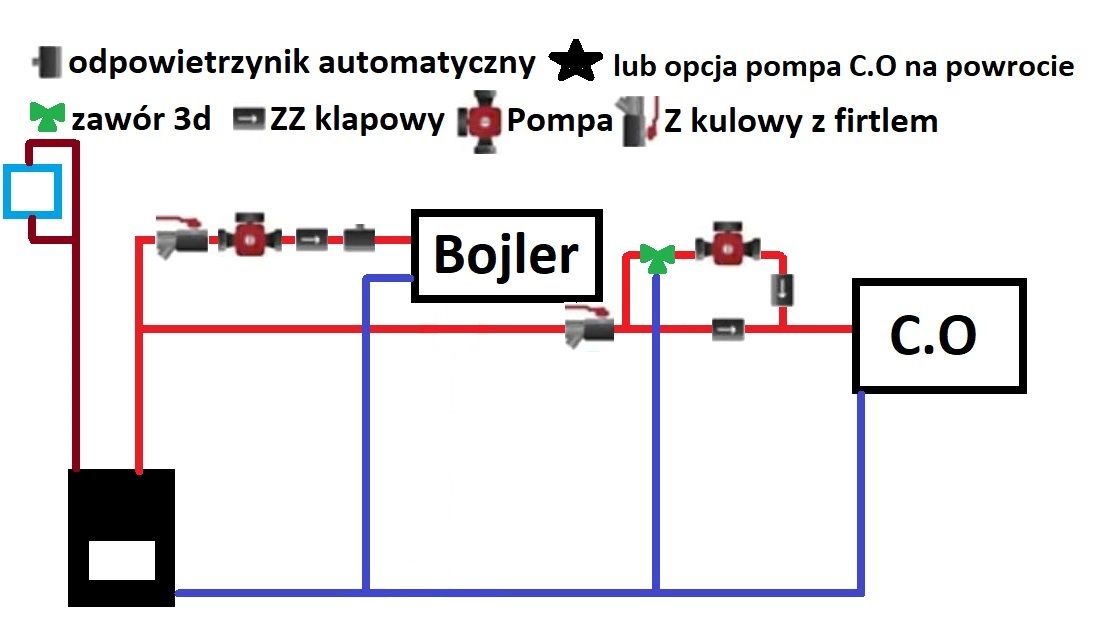

    zawór zwrotny wystarczy jeden na CWU. Z zaworu różnicowego też bym zrezygnował na grzejniki - po co on, tam zawór 3d i tak nie przepuści wg takiego podłączenia. Żeby to działało to musi wyglądać tak jak poniżej. Zamiast zaworu różnicowego zawór zwrotny klapowy. manometr i zb w tym miejscu też niepotrzebne. ZZ klapowy przed 3d też niepotrzebny.
    Jak już chcesz mieć zabezpieczenie grawitacyjne to dałbym zawór różnicowy lub zwrotny klapowy na CWU jeśli zasobnik poziomy

    Panie kierowniku narysowałem coś tam znowu mam nadzieje ze dobrze ;)
    chyba lepiej dać pompę C.O w miejscu gwiazdki co nie? ZZ zwrotne klapowe wszędzie dam wtedy, nie będzie w powrót od CWU lecieć mi powrót z C.O?

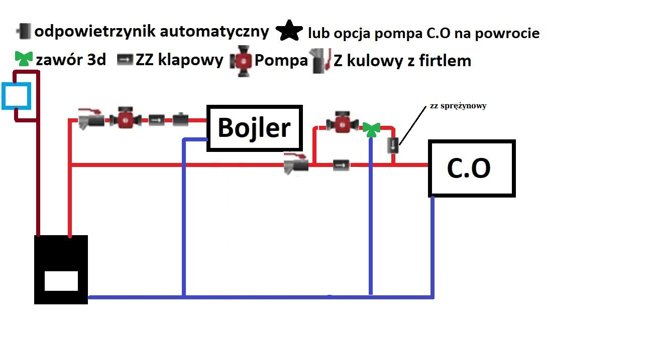

    Pewnie się załamałeś dla tego nie odp. :D ale w domu usiadłem na spokojnie i pojąłem o co chodzi raczej ;) tak jest dobrze co nie?

    Przy opcji na zasilaniu zawór trzeba zamontować w opcji rozdzielenia(pompa przed zaworem ) Za pompą CO może być zz sprężynowy. Klapowy może być ale nie musi tylko wtedy montaż w poziomie.
    zawór stałotemperaturowy z wkładką 50 lub 55 st(esbe VTC lub Afriso ATV)

    Pewnie chodziło pompa za zaworem? czyli tak jak jest tylko najpierw zawór 3d za nim pompa i zz sprężynowy?
    "https://allegro.pl/oferta/afriso-zawor-temperaturowy-atv-334-dn25-50-c-7891622833?fromVariant=7891586963" ten zawór może być?
  • #13 18482658
    hajtaler
    Posty: 346
    Pomógł: 52
    Ocena: 78
    Nie. Pompa przed zaworem, tak jak na poprawionym schemacie. Za zaworem by była jak pompa i zawór by były na powrocie. Zawór i pompa muszą być zamontowane w takiej konfiguracji aby przy zamkniętym zaworze(przyłącze A zamknięte, otwarte B) cyrkulacja byłą w obiegu kotłowym. Pompa musi być podłączona od strony przyłącza AB. Zawór działa tak jak termostat w samochodzie - woda krąży w krótkim obiegu(silnik/kocioł) dopóki się nie dogrzeje do temperatury otwarcia termostatu. Wtedy dopiero woda krąży w dużym obiegu(chłodnica i nagrzewnica/kocioł)
