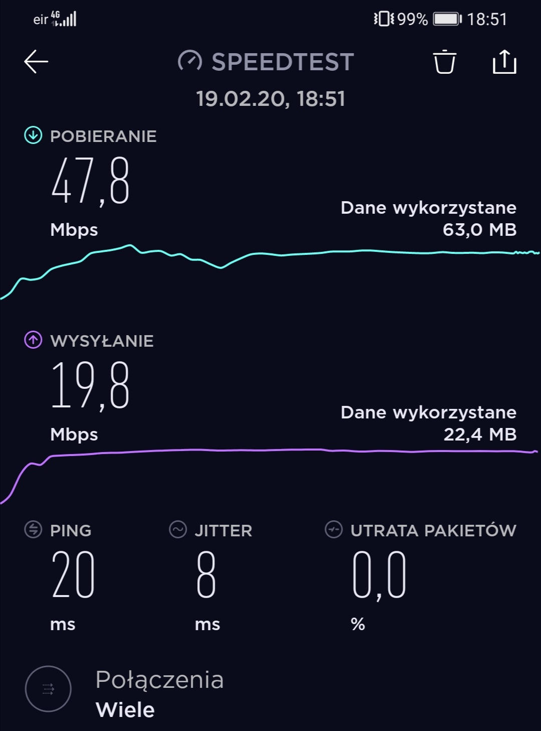

    Witam. Potrzebuje pomocy w konfiguracji ustawien kamery. Problem polega na tym ze jak lacze sie z kamera z poza sieci domowej obraz bardzo przycina i dziek tak samo.Podejzewam ze problem jest w ustawieniach kamery. Moglby ktos doradzic co i jak ustawic zeby problem przestal wystepowac ? Dodam jeszcze ze lacze sie z kamera przez aplikacje Hik-connect a kamera jest podlaczona do routera poprzez sie wifi.

    Jaką masz prędkość łącza internetowego? Download i upload?

  • #3 18481275
    pchelasty1
    Posty: 56
    Coś takiego jak w obrazku
    A na telefonie poza siecią domową jak w pierwszym obrazku

  • #4 18481464
    dawidedziu
    specjalista-kamery przemysłowe
    Posty: 3003
    Pomógł: 499
    Ocena: 636
    Sam internet raczej bez zastrzeżeń.
    Podłącz kamerę po kablu i sprawdź czy się poprawi podgląd zdalny.
