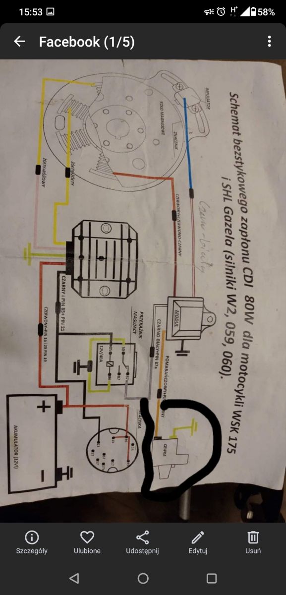

Jak sprawdzić moduł CDI w WSK 175? Brak iskry, światła działają.
marcu186 19 Lut 2020 15:55 6690 13
  • #1 18480781
    marcu186
    Posty: 48
    Ocena: 7
    Problem z iskra . Mam założony gotowy (dostępny na olx ) zapłon CDI . Iskra była nie było swiatel . Światła są takie jak trzeba nie ma iskry... Impulsator spr ma 142 ohma cewka ta pod magnetem 490ohma czyli w normie. Pozostał mi moduł cdi do spr i tu właśnie problem bo nie wiem jak go spr a wiem że to może być jego wina . Ma ktoś jakiś patent
    To układ podpięcia
    [img-0] Jak sprawdzić moduł CDI w WSK 175? Brak iskry, światła działają.

    Odłącz przewód czarno/biały od stacyjki, pozostałe trzy czerwono/biały, czerwono czarny i pomaranczowy mają być podłączone. Iskra powinna byc. Maa nadzieję ,że do modułu i cewki masę podłączyłeś.

    Okazało się że moduł był uwalony. Po wymianie iskra jest ale tylko przy odpietym przewodzie czarno białym od modułu czyli iskra jest cały czas nie zależnie od stacyjki. Iskra/nadzieja jest ale jak go odpalę to nie zgasze(zgasze jak podam masę na przewód czarno-bialy z modułu)
    Masa jest podpięta z aku. Zasilanie z tego co pamiętam Aku lub przez stacyjce

    W takim układzie muszę dołożyć przewód masowy na ten przewód czarno biały bz przełącznikiem?? Tzn jak będę chciał zgacic to przez przełącznik włączę i podanmase i zgaśnie??

    Ten kabel czarny służy tylko do gaszenia, dołączając go do masy gasisz silnik, masę masz widziałem pod piętą pod moduł żółtą chyba, bez masy nie miałbyś iskry.

    Jeżeli możesz jeszcze doradzić gdzie mam gi wpiąć żebym miał gaszenie po stacyjce. Bo jedynie co mi przychodzi do głowy to przełącznik dodatkowy

    Czy jak włączysz stacyjkę to przekaźnik masujący załącza się? Jeżeli tak to podepnij tak jak masz na rysunku, on załączając się rozłącza obwód gaszenia, jak stacyjkę wyłączysz tzn zgasisz silnik to przekaźnik dołącza kabel od gaszenia do masy, jeżeli nie to trzeba znaleść na stacyjce biegun na którym pojawia się napięcie jak włączysz stacyjkę i wtedy przekaźnik masujący podpiąć pod ten biegun i powinno być ok.

    Znalazłem przyczynę . Miałem ,,skręcone ,, kable i przewód idacy z modułu do pinu nr 21 w stacyjce był rozpięty. Zlutowalem dziś wszystkie przewody i gaśnie po stacyjce.
